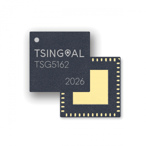

清研讯科TSG5162 SiP模块采用Nordic的nRF52833 SoC来实现蓝牙测向和智能手机连接功能
Nordic Semiconductor宣布超宽带(UWB)精密测距和定位解决方案提供商清研讯科(北京)科技有限公司(Tsingoal (Beijing) Technology Co., Ltd.)选择Nordic的nRF52833低功耗蓝牙 (Bluetooth® Low Energy /Bluetooth LE)先进多协议芯片级系统 (SoC)器件为其 “TSG5162”系统级封装(SiP)模块提供处理能力和无线连接功能。
TSG5162集成了nRF52833 SoC与UWB射频单元、一个四通道开关器件和两个晶体振荡器的四通道型款设备。TSG5162旨在满足符合FiRa协议的UWB和低功耗蓝牙交互与测距的多天线和小封装需求,同时实现蓝牙AOA位置服务功能。模块采用7 x 7mm QFN封装,设计用于围绕手机生态链的智能家居类测距侧向和物联网IoT)、消费产品定位和位置感知应用。通过结合低功耗蓝牙和UWB技术,其位置和距离测量的精度远超过单独使用任何一种技术。
集成的Nordic SoC无线电具有全部蓝牙测向功能,其大容量内存(512kB闪存和128kB RAM)可以支持AoA和出射角(AoD)应用的接收器角色和发送器角色。nRF52833 SoC是蓝牙5.2解决方案,除测向功能之外,还包括2Mbps传输速率、长距离、八倍广播能力、广告扩展和通道选择算法(CSA#2)功能。nRF52833 SoC带有片上PA的无线电架构可提供-95dBm的RX灵敏度(在低功耗蓝牙模式下为1Mbps)、8dBm的最大输出功率和103dBm的总体链路预算。
全速(12Mbps)USB运作允许TSG5162模块用于USB兼容的有线外围设备应用,从而实现与一系列主机设备(例如PC、智能手机和网关)的低延迟和高带宽通信。这无线连接还使得通过USB进行的设备固件更新((DFU)-over-USB)变得切实可行。nRF52833 SoC具有–40º至105ºC的扩展工作温度范围,适用于严苛运作环境中的IoT应用。
Nordic的nRF52833先进多协议SoC结合了一个带有浮点单元(FPU)的64MHz、32位Arm®Cortex®M4处理器,以及2.4GHz多协议无线电(支持蓝牙5.2、蓝牙mesh、ThreadZigbee、IEEE 802.15.4和专有2.4GHz RF协议软件)。该SoC器件的充足内存分配支持动态多协议功能,独特地实现了并发的无线协议连接。nRF52833随附Nordic的蓝牙RF协议堆栈S113或S140 SoftDevice一起提供。S140是包含支持2 Mbps、长距离和CSA #2支持的合格蓝牙5.1堆栈。
清研讯科(北京)科技有限公司首席执行官赵瑞祥表示:“通过将Nordic的nRF52833 SoC集成到模块产品中,能够融合两种高精度的定位技术,并可充分满足FiRa定义的关于UWB/低功耗蓝牙协同工作的要求。这款SoC器件带有功能强大的Arm处理器,可以处理全部UWB复杂的时间排序以及定位和测量数据的边缘处理工作。”
“Nordic拥有美好的新产品愿景,并且具有快速响应的能力,这对于开发新技术是至关重要的。”
此外,TSG5162模块已经部署在清研讯科的新冠病毒社交距离可穿戴设备中,可以在设备之间执行“实时”测距,从而使得用户彼此之间能够始终保持适当的距离。这款手环产品已经批量发货到欧洲、北美、东南亚和中东地区。
Nordic Semiconductor亚太区销售与市场总监Bjørn Åge (Bob) Brandal表示:“随着室内定位技术的消费化,采用者将需要精确的定位数据和低功耗特性。通过将Nordic的低功耗蓝牙技术和UWB结合到单一SIP模块中,清研讯科的模块产品能够提供精确的实时定位服务 (RTLS),并可以在多种终端产品中实现长期使用。”
