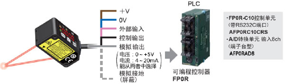

3 高性能、操作简便
不仅能以mm为单位显示数值,还能读取模拟输出数值。
读入到PLC+模拟量单元,还能执行各种运算,并存储(记录)测量值。

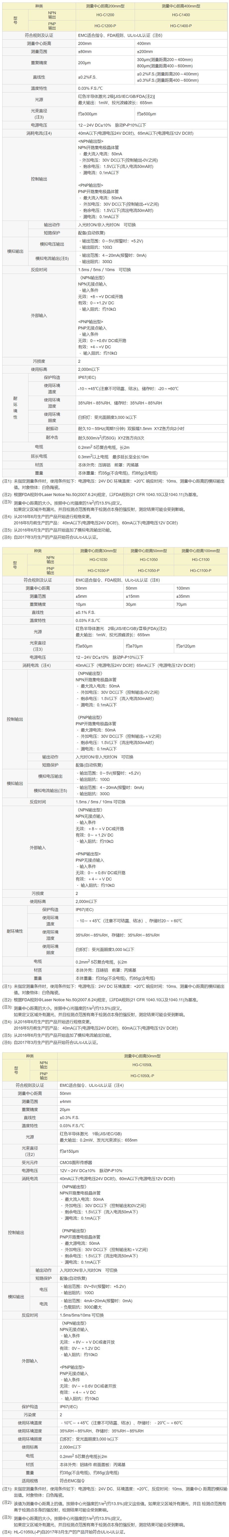

规格
