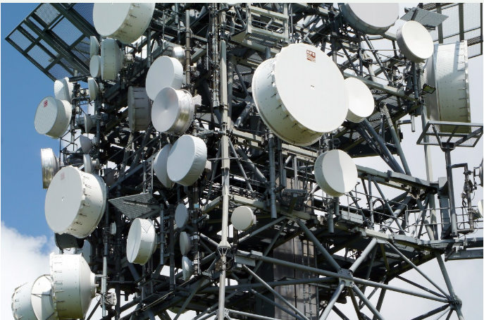

蜂巢式技术
蜂巢式技术的持续发展和成熟,使得工程师能够优化这种技术,以满足消费者和企业对普遍性、可靠性、安全性和易用性的需求,它还为运营商提供了收入和时间来建设和加强庞大基础设施以支持全球覆盖。
蜂巢式技术的覆盖范围比任何其他无线技术更好,其可靠性来自运营商和设备制造商在多年来不断进行的技术改进和激烈竞争。对构建无线传输系统的工程师而言,安全性是主要考虑因素,也是蜂巢式网络的端至端优先级。蜂巢式技术内建高传输量以满足数百万用户接取串流视讯和其他数据密集型服务的需求。强大的通讯协议以及用于蜂巢式通讯的频谱分配的监管、许可和管理所实现的质量服务保证 (QoS),进一步强化了这些优势。
蜂巢式技术的众多优势已经引起了负责建设物联网IoT) 的工程师所注意。蜂巢式技术有望把远程低功耗广域网 (LPWAN) 的 IoT 传感器直接连接到云端。另外,蜂巢式技术可以用作 LPWAN 的基础,而 LPWAN 可充当由低功耗蓝牙或 Thread 等短距离无线技术支持的局域网络 (LAN) 的云端网关。但是在愿景变为现实之前,还有一些工作要进行。
