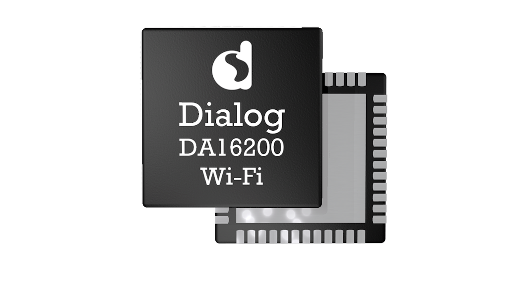

DA16200 SoC
安全性
IoT设备的共同要素是消费者的日常使用。这些技术常常低估了物理和计算机安全性相关的问题:令人担忧的不仅是数据收集、第三方对数据的分享和篡改,而且这些设备还可能被恶意的人或团体远程控制和管理。
DA16200 SoC和模块配备了业界领先的安全协议,包括最新一代的硬件加密引擎和用于防止潜在威胁的认证标准。
“强大的安全功能对于物联网和任何Wi-Fi联网的设备至关重要。我们在DA16200 SoC中,部署了多个安全层,包括Wi-Fi层 - WPA2和WPA3 - 支持个人和企业模式,并支持可扩展认证协议(EAP)。硬件中的传输层安全协议(TLS),可以加速SoC直接与Amazon Web Services(AWS)、Azure、Google Cloud等云服务器的TLS连接。此外,它还能将普通的不安全的HTTP连接转换为HTTPs安全连接。其他加密工具包括长的高级加密标准(AES)密钥、加速的Diffie-Helman、哈希函数和elliptic curve加密。安全启动 – 每次加载软件镜像之前,我们都会对其进行认证。通过JTAG或Serial Wire Debug(SWD)进行安全调试。安全的数据存储 – 客户可以使用我们的安全OTP来刻录许可证密钥、数字证书等等,” Cohen说。
