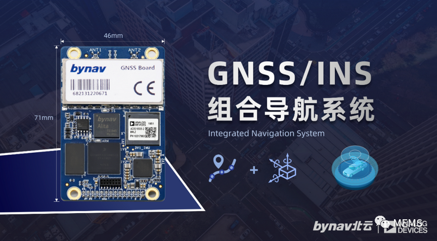

全球领先的高性能模拟技术公司ADI与国内高精度定位核心部件制造商北云科技(bynav)宣布达成合作。在这项合作中,北云科技将GNSS高精度定位芯片ADI的小型化MEMS惯性测量单元(IMU)相结合,面向自动驾驶行业推出了一款小尺寸高精度组合导航板卡——A1,能够为自动驾驶系统提供可靠的厘米级位置及三维姿态信息
A1组合导航板卡尺寸为46mm × 71mm,陀螺稳定度为2.7deg/hr,支持GPS、BDS、Galileo、GLONASS等多个卫星导航系统,支持L1/L2/L5等多频点信号,支持双天线定向,并支持外接里程计、激光雷达与视觉SLAM。A1采用了深耦合算法,即使在城市峡谷、高架桥、林荫道、隧道、地下停车场、信号干扰等各种苛刻场景下,也能够提供可靠的高精度定位。
