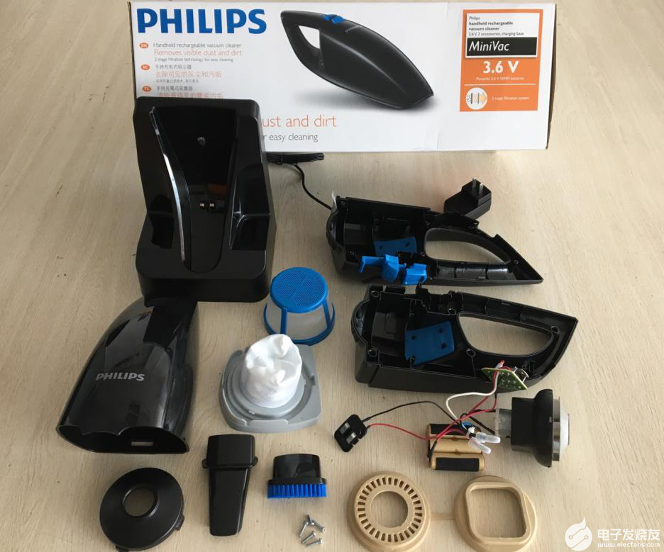

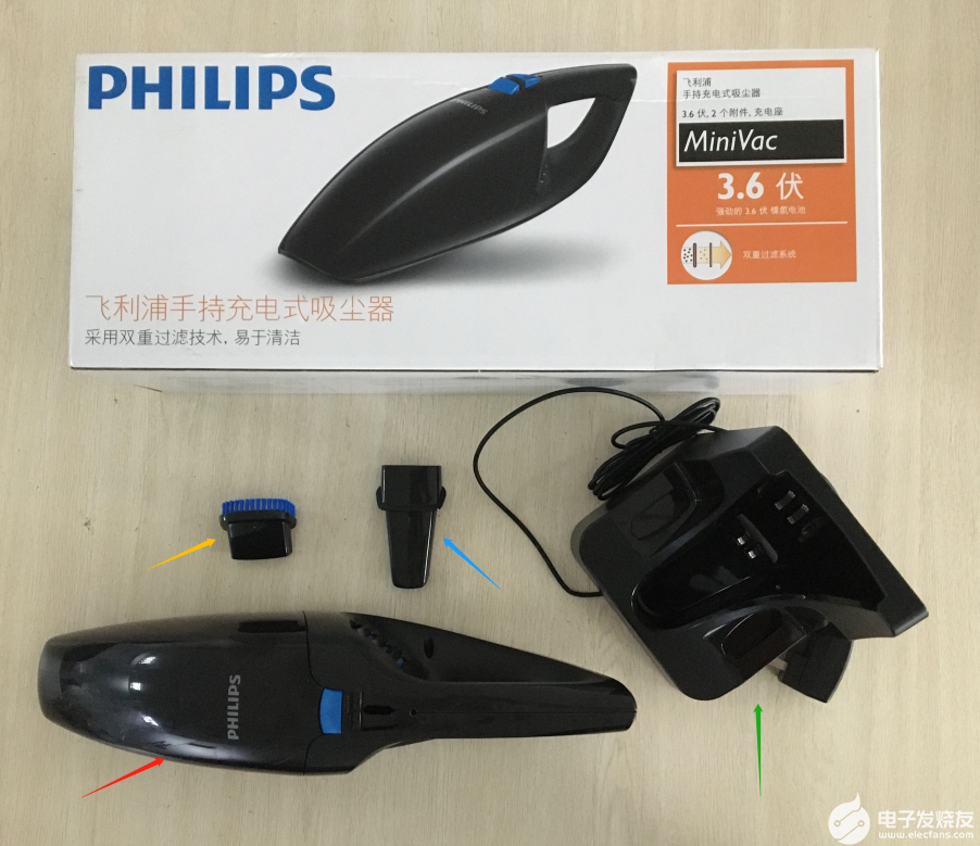

拆开包装盒可得到主机、缝隙吸嘴、毛刷、充电基座
软毛刷与缝隙吸嘴
软毛刷附件能轻柔呵护特殊表面,缝隙吸嘴能清洁棘手、难以触及的地方。

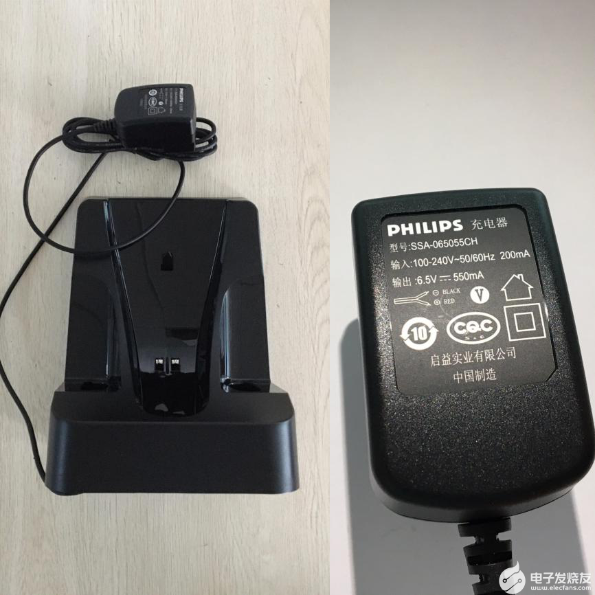

左方为充电底座:一个卡扣与两个电流接触点
右方为吸尘器充电器:
型号:SSA-065055CH
输入:100-240V~50/60Hz
输出:6.5V--550mA
随用随充,易于收纳,能够让吸尘器实现“无线”自由,走到哪儿,吸到哪儿。

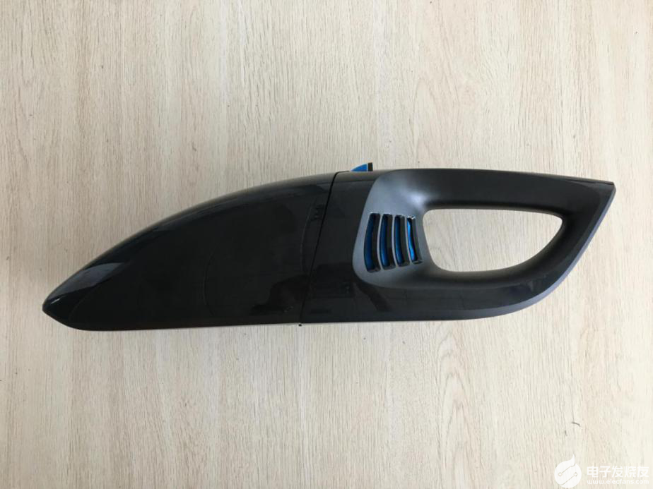

产品FC6152侧面图,尺寸:444x133x109毫米。清楚可见该款手持式吸尘器具有一个环形握把,整体呈现流水线设计,据介绍,其符合人体工程学手柄握法,可保证在使用期间易于抓握和握持舒适的效果;而且该款手持式吸尘器具备美观、不占用空间,易于扫清各种角角落落,适用于各个环境,并且随用随充、易于收纳的三大优势。
另外,两侧出风口位置有蓝色海绵,可一定程度防止杂物掉入。

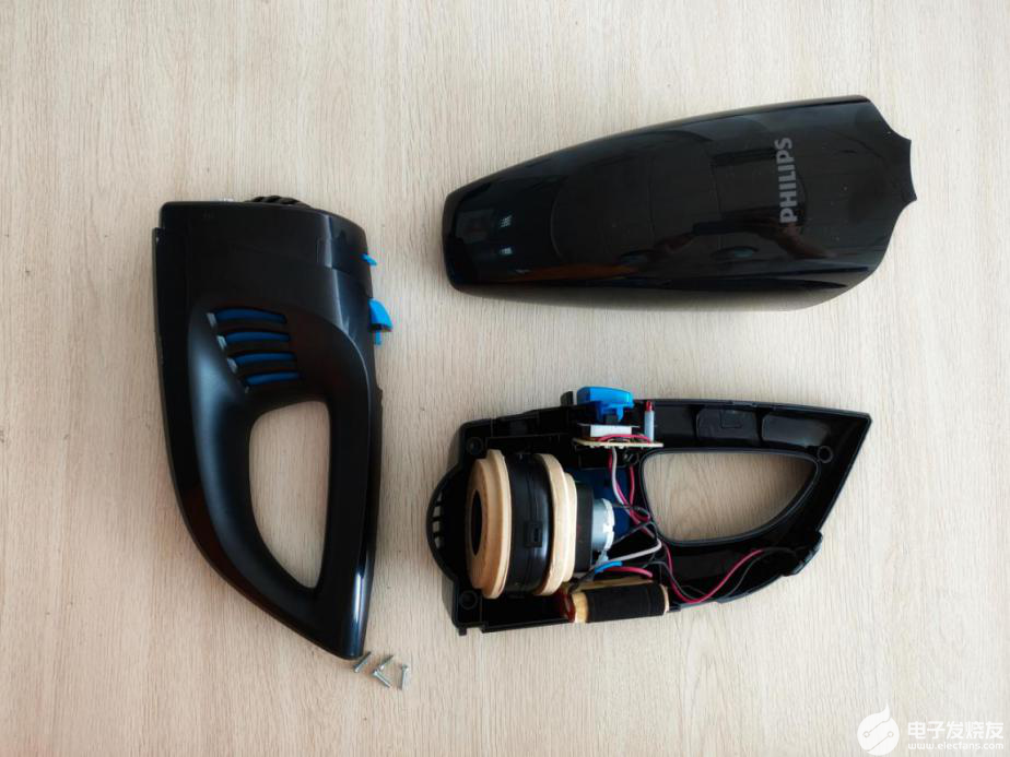

当拧开产品FC6152表面四颗螺丝后,可清晰看到产品内部构造与布局,一边是电机主体,一边是灰尘容器。作为一个单手持吸尘器,重量体积算小巧轻便,此外该吸尘器不具备调节功率功能,只有电源键以及拆除集尘盒的按键。

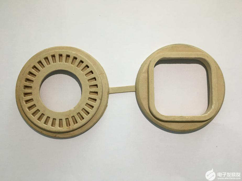

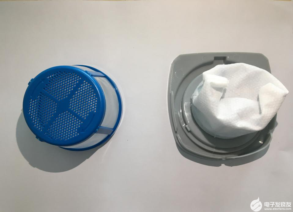

从集尘桶开始,过滤为尘盒类型,可容纳0.5升。具备双重旋风操作系统,确保吸入吸尘器内的灰尘统一收集,第一重滤网可隔绝大部分灰尘,而第二重滤网则可以捕捉细小的灰尘颗粒。

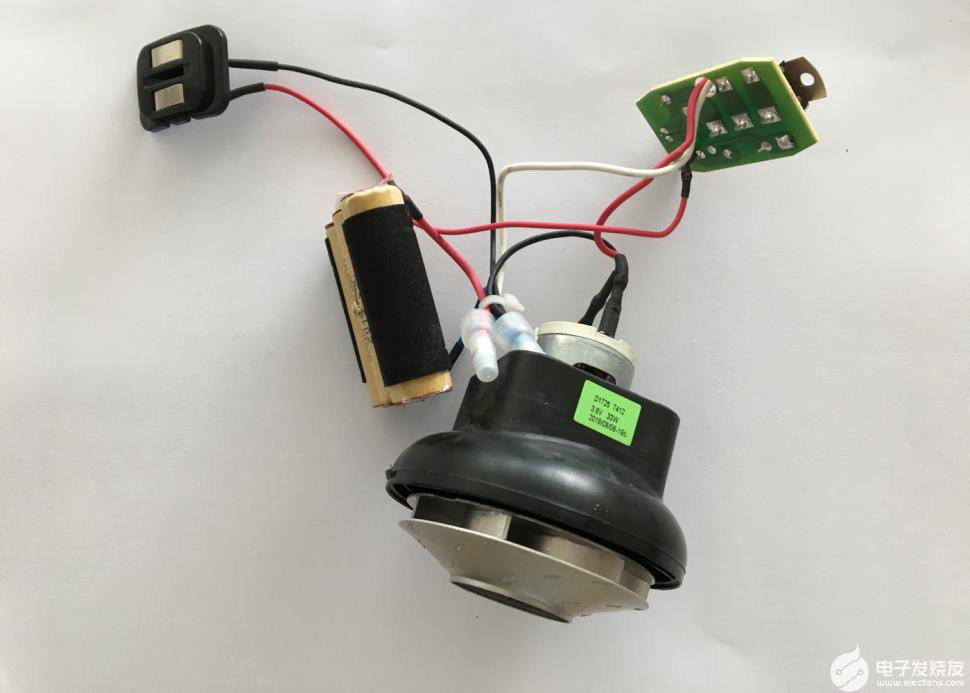

电机与其他元器件部分
取下棕色振胶圈

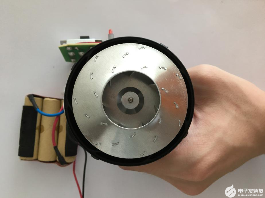

可得整个核心设备电机与其他元器件

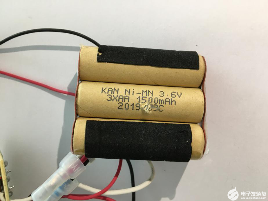

3串镍氢电池 电压:3.6V,没有设保护平衡板
镍氢电池优点:价格低,通用性强,电流,环保稳定。
对于吸尘器的充电环境而言,镍氢电池要相对比锂电池耐过饱充

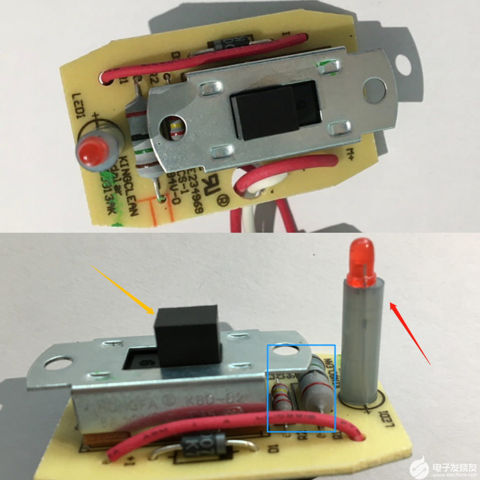

接着来看看电路板,由于电路板并没有螺丝固定,轻轻一拉便可拿出,开关只有一个档位
红色箭头:LED电源指示灯
黄色箭头:电源开关
蓝色框:保险丝贴片电阻
特点:在电路中起采样电阻的作用,一旦电流异常时就发挥其保险丝的作用来保护机器设备,同时在浪涌发生时,或其他产生大电流,需要保护线路时发挥作用,熔断使电路断路产生保护作用。

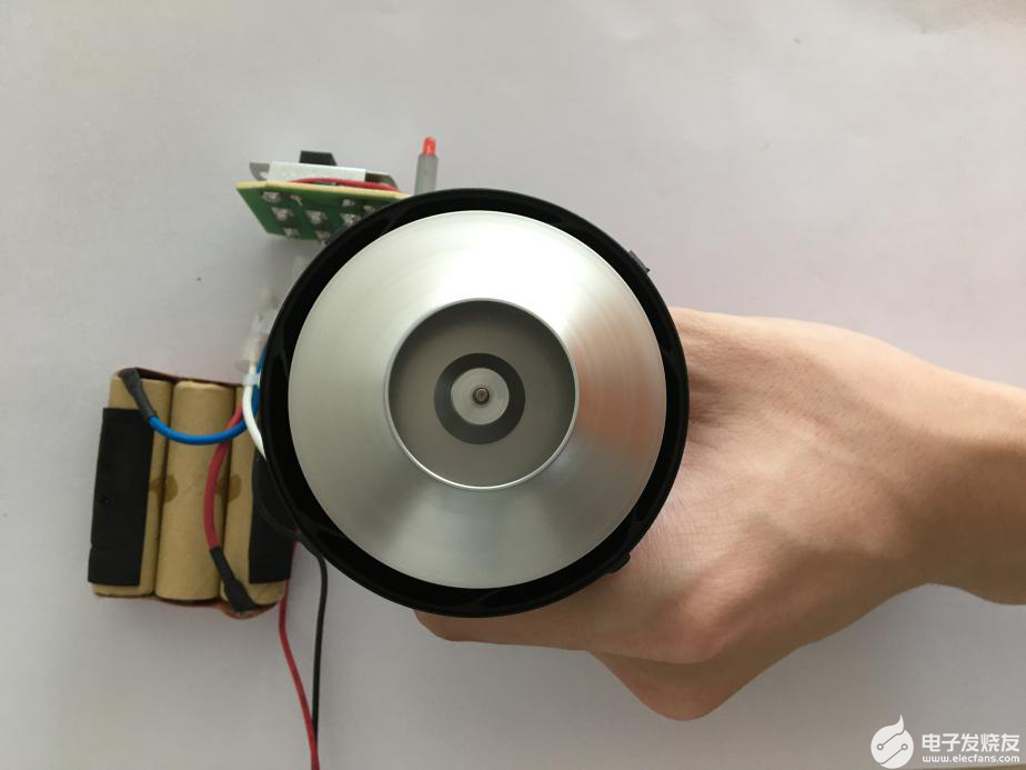

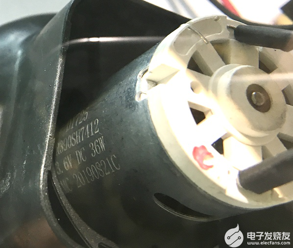

普通电机(有刷电机):一般情况,有刷电机是通过换向器跟碳刷或电刷通电换向驱动的,碳刷或电刷是个易磨损的配件,换向器与刷片磨擦有一定的时间限制,运用在吸尘器中在后期容易出现各种因为磨损带来的维修问题。
不过,它仍不失具有启动快、制动及时、可在大范围内平滑地调速、控制电路相对简单等特点。
额定电压:3.6V
额定功率:36W
普通电机(有刷电机)背面
当开启电源后,电机背面的转速情况
全部拆解完毕
