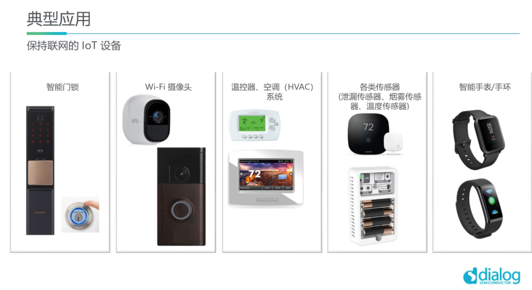

随着智能门锁、温控器和安防监控摄像头等要求始终保持Wi-Fi联网的IoT设备的兴起,对于Wi-Fi芯片的功耗要求越来越高,需要开发人员提供更强电池续航能力的解决方案。比如一个通过Wi-Fi连接的智能门锁,由于其Wi-Fi需要保持实时在线,这也使得Wi-Fi成为了整个设备的耗电大户,要想使得智能门锁的电池能够维持更长的续航时间,就必须要降低Wi-Fi的功耗。而Dialog此次推出的超低功耗Wi-Fi SoC芯片DA16200就是为了解决这一问题。
而除了智能门锁之外,需要保持联网的IoT设备还有Wi-Fi摄像头,恒温器、空调系统、各类传感器、智能手表/手环等。

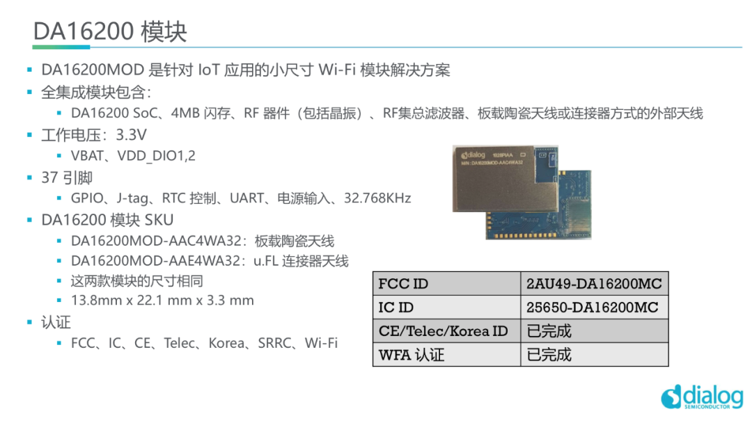

DA16200模块
为了加速DA16200 Wi-Fi SoC的应用,Dialog还推出了基于DA16200 Wi-Fi SoC的模块,提供了轻松简单地实现Wi-Fi的灵活性和设计选项,确保所有客户都能从该SoC的高集成度和可配置的易用性获益。模块包含了4MB闪存和所有需要的RF元件,包括一个晶振、RF集总滤波器、一个板载陶瓷天线或用于连接外部天线的u.FL连接器
DA16200模块还经过了全面认证,可全球范围使用,认证包括FCC、IC、CE、Telec、Korea和SRRC。此外,该SoC芯片和模块都经过Wi-Fi CERTIFIED 认证,可实现互联互通。

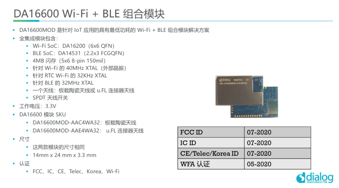

Dialog首款Wi-Fi + BLE组合模块
除了单纯的基于DA16200 Wi-Fi SoC的模块之外,Dialog还推出了整合DA16200 Wi-Fi SoC和全球尺寸最小、功耗最低的蓝牙BLE SoC SmartBond TINY DA14531D的低功耗组合模块DA16600,这也是Dialog的首款低功耗Wi-Fi+BLE组合模块。
据介绍,该Wi-Fi + BLE组合模块是结合了两个复杂协议栈的可靠固件解决方案,消除了通常因一个设计中有两个2.4 GHz无线电共存而导致的干扰问题。BLE使Wi-Fi配置更加容易,为终端用户极大地简化了Wi-Fi设置。
此外,与DA16200模块一样,该模块也包含了4MB闪存和所有需要的RF元件,包括一个晶振、RF集总滤波器、一个板载陶瓷天线或用于连接外部天线的u.FL连接器。该模块也经过了FCC、IC、CE、Telec、Korea、SRRC、Wi-Fi CERTIFIED 认证,可全球范围使用。
凭借优化的设计,将该Wi-Fi + BLE组合模块集成到嵌入式IoT产品中只需遵循Dialog提供的一套简单的设计指南。最后,客户还将获得一个额外的优势,即不再需要为其应用采购两款独立的SoC。
Dialog半导体公司连接和音频技术业务部高级副总裁Sean McGrath表示:“我们认识到很多客户可以从集成度更高的二合一解决方案获益,进一步减少其IoT设备的开发时间和成本。通过把我们成功的BLE解决方案和最新的Wi-Fi VirtualZero技术结合到一个易于使用和配置的模块中为客户提供价值最大化,用单一解决方案提供两个最佳产品。”
当然,目前市场上也有一些整合了低功耗Wi-Fi和BLE的SoC芯片,Dialog半导体公司连接和音频市场部市场总监崔南岫也透露,现阶段是以两个芯片合在一起的模块形式来为市场提供整套方案,但是后续也计划推出二合一的SoC芯片。二合一的模块和单独Wi-Fi模块比起来,成本上面还是贵一些。所以如果有些客户只需要Wi-Fi、不需要BLE的时候,就选择单独Wi-Fi的模块就可以。如果使用场景需要同时用到Wi-Fi和BLE,那么二合一的模块是最合适的。
