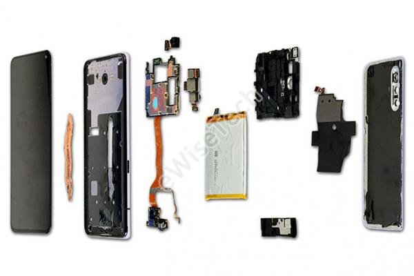

拆解步骤

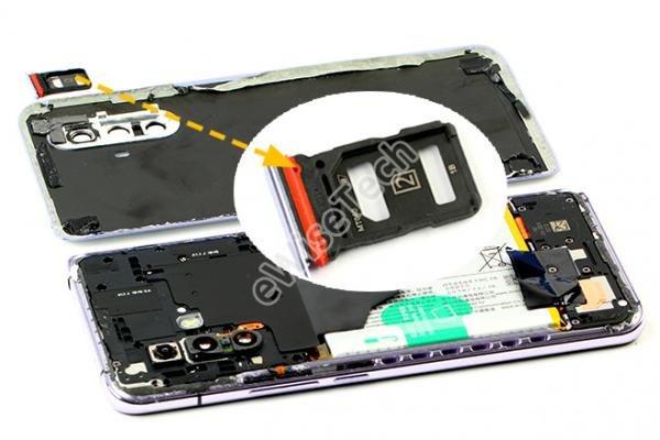

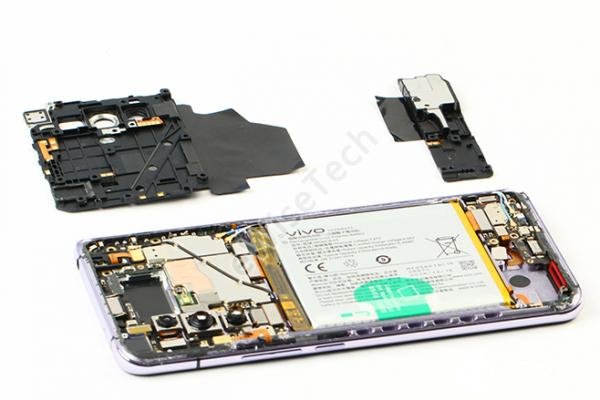

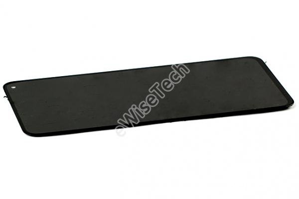

玻璃后盖通过胶固定,加热取下。带有胶圈防水的卡托采用上下堆叠式,有效的节省空间。

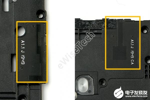

顶部天线模块和底部扬声器模块通过螺丝固定,螺丝上贴有防拆标签
天线模块上还用胶固定了NFC线圈、激光对焦传感器软板,主板和听筒的连接软板。
天线模块上还贴有2块FPC天线。

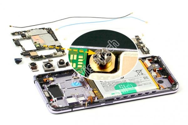

取下主板时,发现主板上除了和天线模块所共用的螺丝外,还有1颗在苹果手机中经常可见到的螺丝。

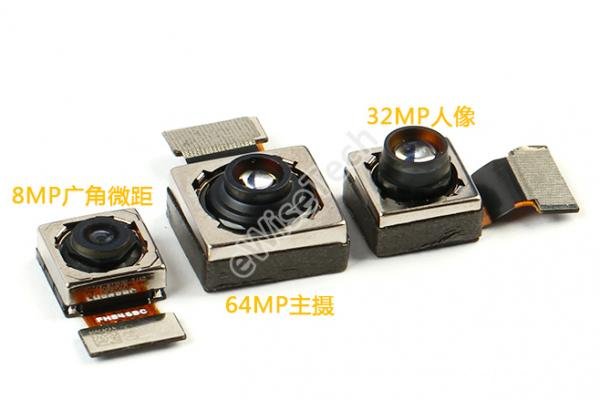

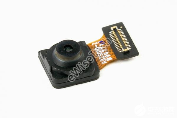

后置三摄,分别是64MP主摄,8MP广角微距摄像头和32MP人像摄像头。其中主摄CMOS型号为三星S5KGW1,人像摄像头CMOS型号为S5KGD1。
前置32MP摄像头,光圈F2.45。
射频同轴线并不是位于手机侧面,而是横穿屏蔽罩,通过屏蔽罩上的金属片固定。主板屏蔽罩外的IC和器件都经过点胶保护。

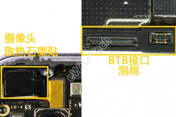

BTB接口周围均贴有泡棉。摄像头位置贴有石墨散热贴。

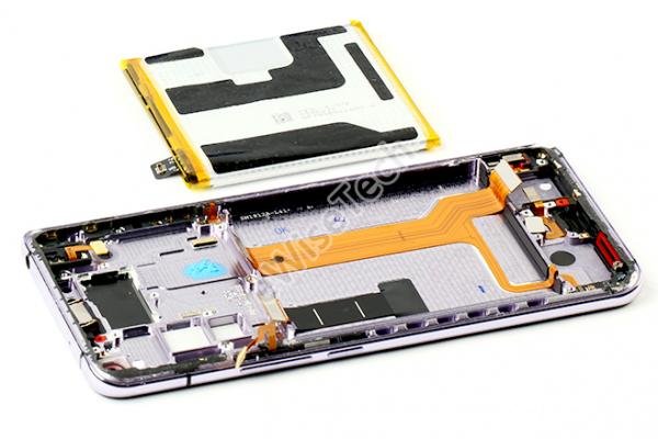

电池通过胶固定,侧边有易拉胶纸,便于更换电池。

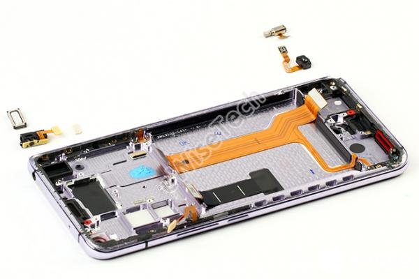

指纹识别模块和振子马达通过胶固定。而耳机孔软板通过塑料片固定在凹槽内,听筒则是直接卡在内支撑上的凹槽内。

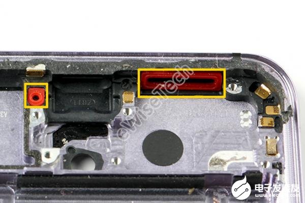

麦克风和扬声器处贴有红色胶套,起一定防尘防水作用。

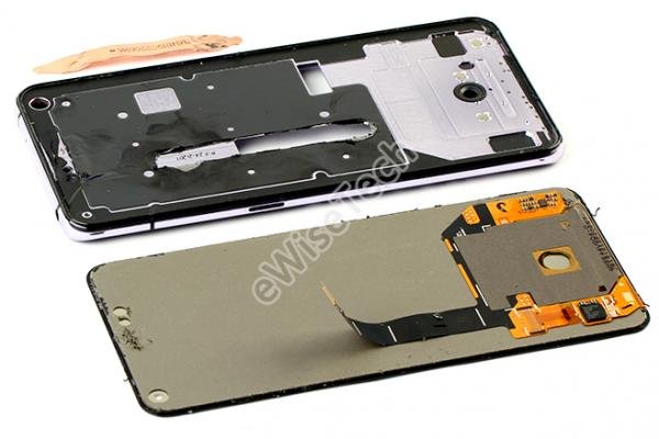

导热铜管固定在内支撑与屏幕之间,通过加热台分离屏幕和内支撑后即可取下。
屏幕采用三星6.44英寸2400x1080分辨率的Super AMOLED屏。
总结信息
X30整机采用三段式设计,共使用了23颗螺丝用于固定。
内部保护措施比较好,主板上裸露的IC和器件均采用点胶保护,BTB接口也都带有泡棉。各个开孔处也均套有红色胶套,起到一定防水作用。
散热方面,不仅采用了铜管液冷散热、大面积石墨片,主板上还涂有的导热硅脂。

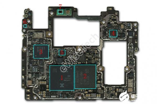

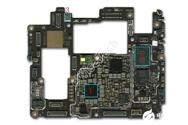

主板IC信息
主板正面主要IC(下图):
1:Samsung-Exynos 980-5G处理器芯片
2:Samsung-KM8V7001JA-8GB内存+128GB闪存
3:Samsung-SHANNON 5510-射频收发芯片
4:Samsung-S5N5C20X00-WiFi/BT芯片
5:STMicroelectronics-LSM6DSM-陀螺仪+加速度计
6:AKM-AK09918C-电子罗盘
7:AMS-TCS3701-光线/距离传感器
主板背面主要IC(下图):
1:Samsung- SHANNON 5288-电源管理芯片
2:QORVO-QM77040-前端模块
3:Knowles-麦克风
