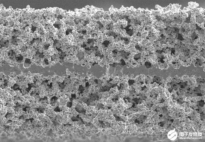

据外媒报道,Ion Storage Systems公司推出坚固、致密的陶瓷电解质。这种电解质只有10微米厚,与目前锂离子电池中使用的塑料隔板厚度相同;并且与当前的液体电解质一样,可以传导锂离子。该公司首席执行官Eric Wachsman称,它克服了固态电池的两个关键问题:电解质电阻高和载流量低。
此类电解质共分三层,中间一层是薄且致密的氧化锂陶瓷(化学式为Li7La3Zr2O12),两侧是稍厚一点的多孔陶瓷层。多孔陶瓷层上的超薄氧化铝涂层,有助于进一步降低电阻。
致密的中间层可以增加强度,防止陶瓷破碎;而且能够防止产生锂枝晶,让电池更加安全。另外,多孔氧化铝涂层允许锂离子快速进入电解质。现在,锂离子电池中所产生的锂枝晶,能够刺穿薄薄的塑料隔板,造成短路风险。
Wachsman表示:“独特的结构和界面处理方式,有利于降低电阻。高电阻一直是固态电池的难题。”因为锂离子在电极和电解质之间传输顺畅,所以,电池的电流密度高达10mA/Cm2。而且,在几乎不产生枝晶的情况下,电池可以实现快速充电,“大约需要5到10分钟。对固体电解质来说,这是前所未有的。”另外,该公司原型电池的能量密度约为300Wh/kg。目前,商用锂离子电池的最大能量密度为250wh /kg。
Wachsman和马里兰大学能源创新研究所(University of Maryland Energy Innovation Institute)的研究人员,利用名为流延成型(tape casting)的传统陶瓷制造技术,构建电解质结构,并进行高温烧结。研究团队之所以选择氧化物基陶瓷,而不是硫化物基陶瓷或玻璃、塑料电解质,是因为在最大电压范围内,氧化物运行状况良好,而且可以与锂金属负极和各类正极兼容。
