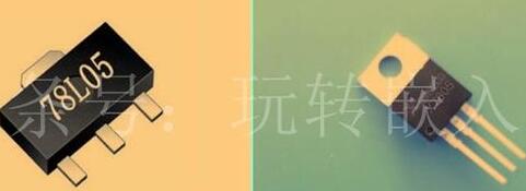

7805是比较常用的三端稳压器,可以将较高的直流电源转换为较低的直流电压,该芯片具有三个引脚,分别为:输出端、输出端和GND。判断其好坏,方法也非常的简答,在不上电的情况下,测量每两个引脚之间的电阻,可以判断有没有引脚短路;在上电的情况下测量输出电压,可以判断电性能是否良好。
1、通过万用表测量引脚间的电阻
这种测量方法是比较通用的,除非内部有电气连接,否则任意两个引脚之间的阻值不会很小。三端稳压器有三个引脚,可以测量输入对GND的电阻、输出对GND的电阻以及输入和输出之间的电阻,如果测得的阻值非常小,那么说明该稳压器已经损坏。
2、上电测量电性能
7805三端稳压器的作用是将一定范围内的直流电压转化为5V输出,上电后用万用表测量输出电压即可。如果测得得电压在5V上下差别不是很大(4.8-5.2)V范围内,则该芯片是正常工作得。如果输出与5V相差很大则表明芯片有问题。
