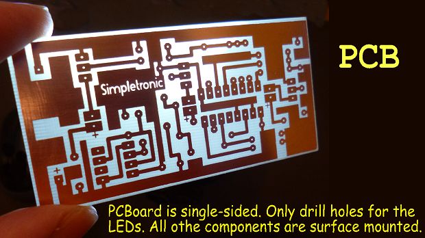

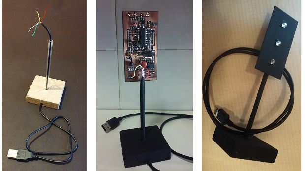

步骤1:印刷电路板

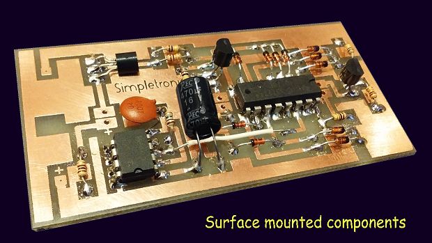

印刷电路板是单面的。仅在 LED 上钻孔。所有其他组件都表面安装。
步骤2:印刷电路板,组件放置和模板PDF
单击此链接下载
在此 PDF 上,您将找到 PCB , VISORS 和封底。
在光面铜版纸上打印以进行碳粉转移。遮阳板直接用印刷品制成。对于后盖蚂蚁顶部三角形,请使用轻纸板。

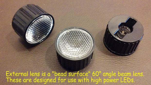

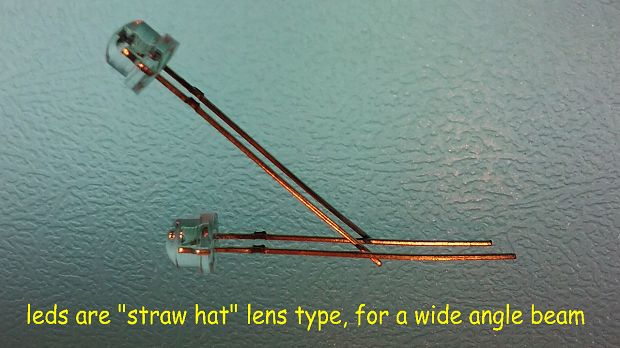

步骤3:LED和透镜

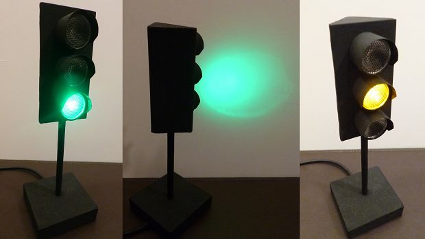

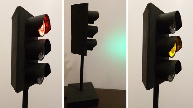

LED是草帽广角镜的镜头类型。外部透镜是“珠面” 透镜,用于使光良好扩散。

步骤6:移除IC引脚的细端
这是为了简化表面安装。

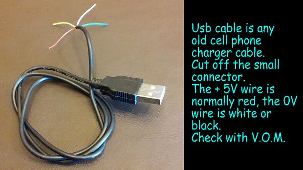

步骤7:装配步骤

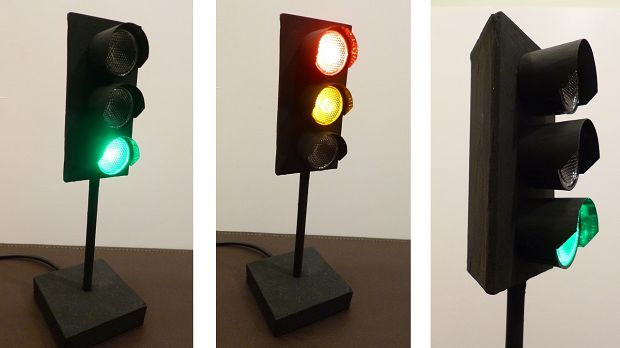

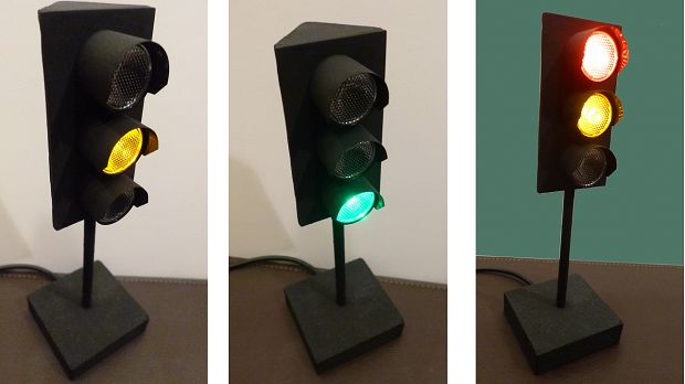

步骤8:成品视图
