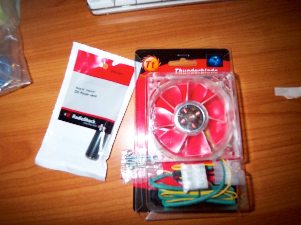

步骤1:零件
12v电源
2x12v电脑风扇(我使用带LED的Thermaltake )
M型嵌入式直流电源插孔
步骤2:工具

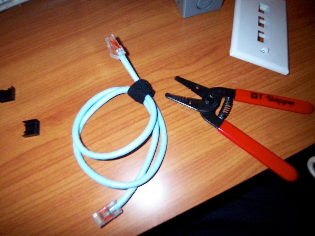

第4步:将电源线插入“机架”并标记电缆并整理它们。测试

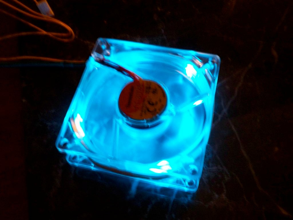

该风扇具有4针PC电源类型的连接器
要弄清楚风扇所需的电线,我已将其连接到12v电源并尝试了所有方法。
步骤5:剪切并剥皮
正如我所说,风扇具有4插脚连接器用于连接到PC电源。
在测试了我需要的电线之后,显然是绿色的收缩包裹电线。

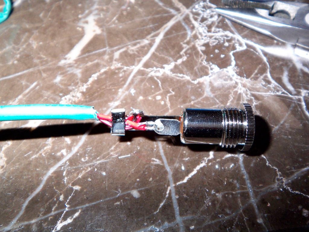

我断开了4针适配器,并从绿色电源线的末端剥去了3/4英寸的热收缩。
这显示了2根线,我将正极焊接到了DC电源插孔的中间,将负极焊接到了

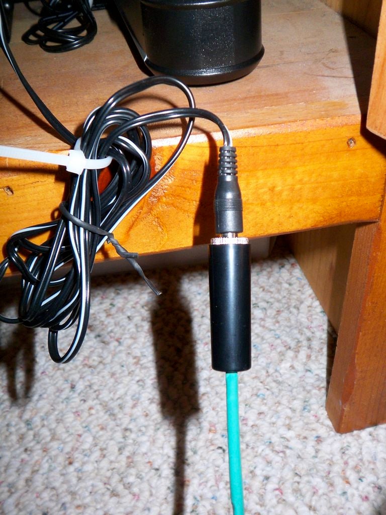

步骤6:将盖子滑过
将插头的盖子滑到金属上

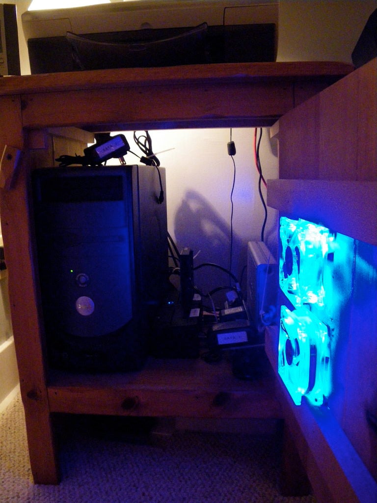

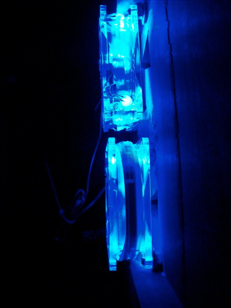

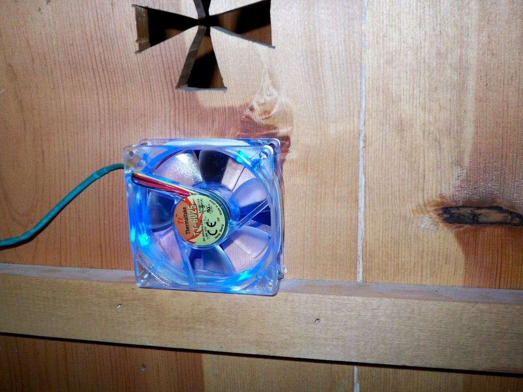

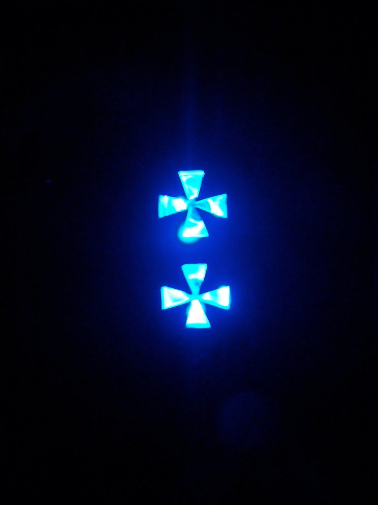

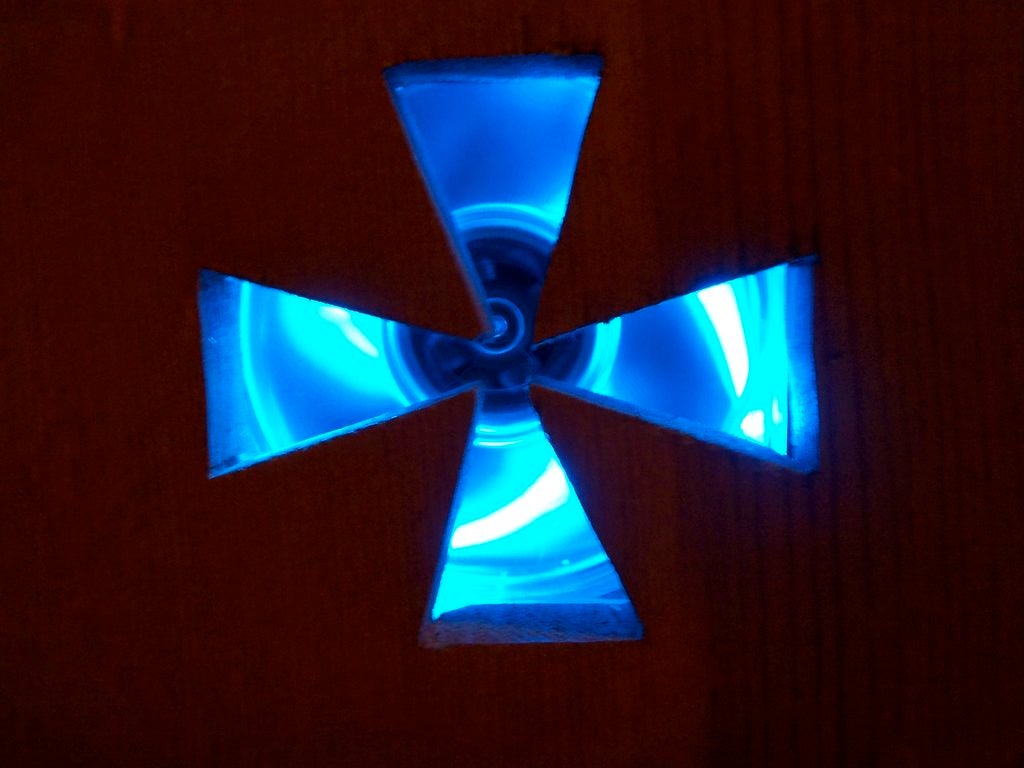

此边桌有两个方便位置十字架切了进去。我把风扇放到其中一个后面。老实说,如果radioshack的存货中有两个风扇,我会用两个。
Radioshack没有两个,但是Surplusgizmos.com有一个,所以现在有两个。
步骤8:站在鱼上
在我安装了第一个风扇并使其运行之后,我注意到它有点像

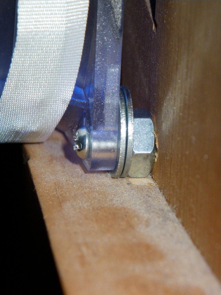

我通过用一些垫片将风扇从门上移开来解决了这两个问题,因为手头上有垫圈和螺母,所以整个过程都安静了下来。降低空气流通量。
步骤9:坐下来欣赏您的作品。
该坐下来欣赏您的作品了。
