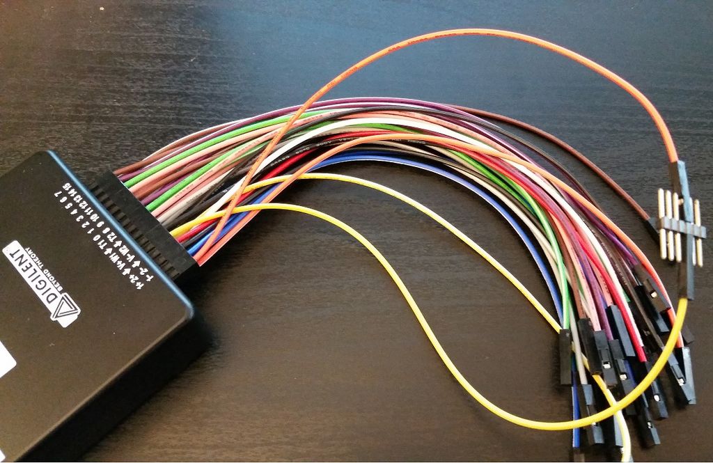

步骤3:连接Analog Discovery以进行测试
使用Analog Discovery随附的一些跳线引脚将示波器通道1正(橙色线标记为“ 1+”)连接到波形发生器1正(黄色线标记为“ W1”)。
将Analog Discovery插入您PC的USB端口之一。
您可以参考随附的pdf,以获得更详细的引脚分配模拟发现。
