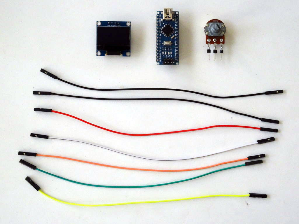

第1步:组件
一个 Arduino 兼容板(我使用Arduino Nano ,因为我有一个,但其他都没问题)
一个 I2C SSD1306 OLED显示器
一个 10K电位器 (您可以使用任何其他模拟传感器代替电位计)
7雌雄跳线

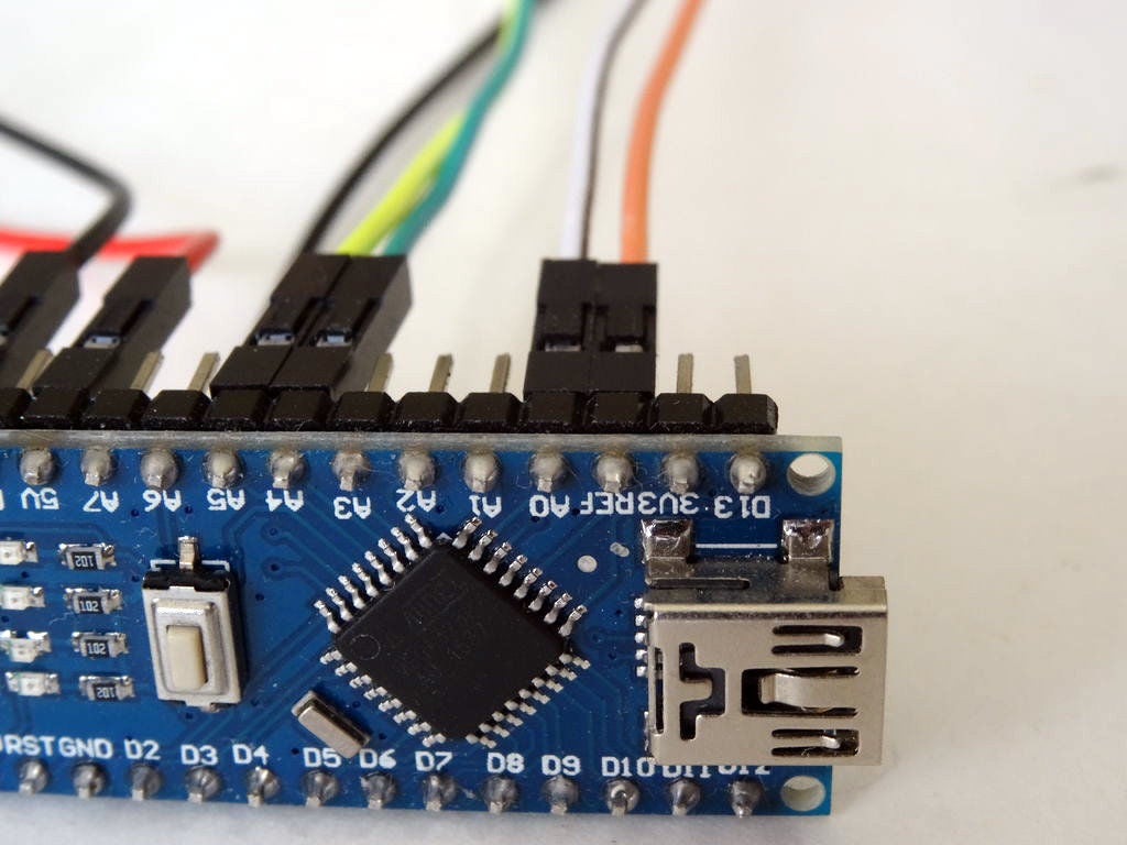

步骤2:将SSD1306 OLED显示器连接到Arduino

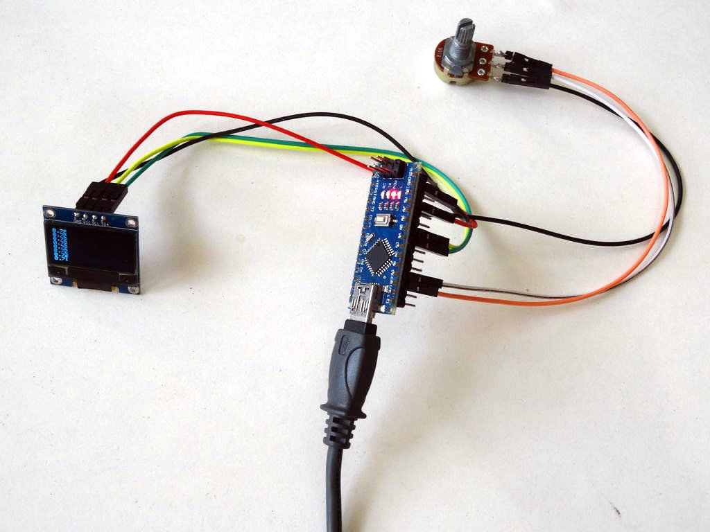

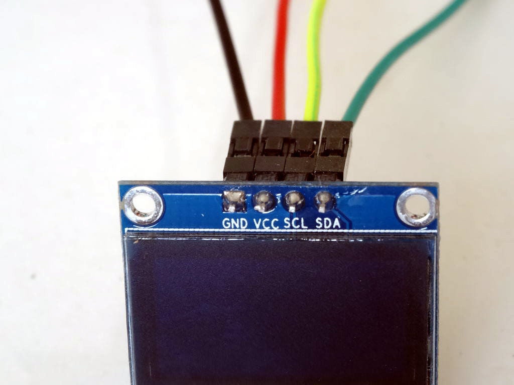

连接母-母线-电源(红色电线),接地(黑线), SDA (绿线)和 SCL (黄线)连接到 I2C SSD1306 OLED显示器(图片1 )

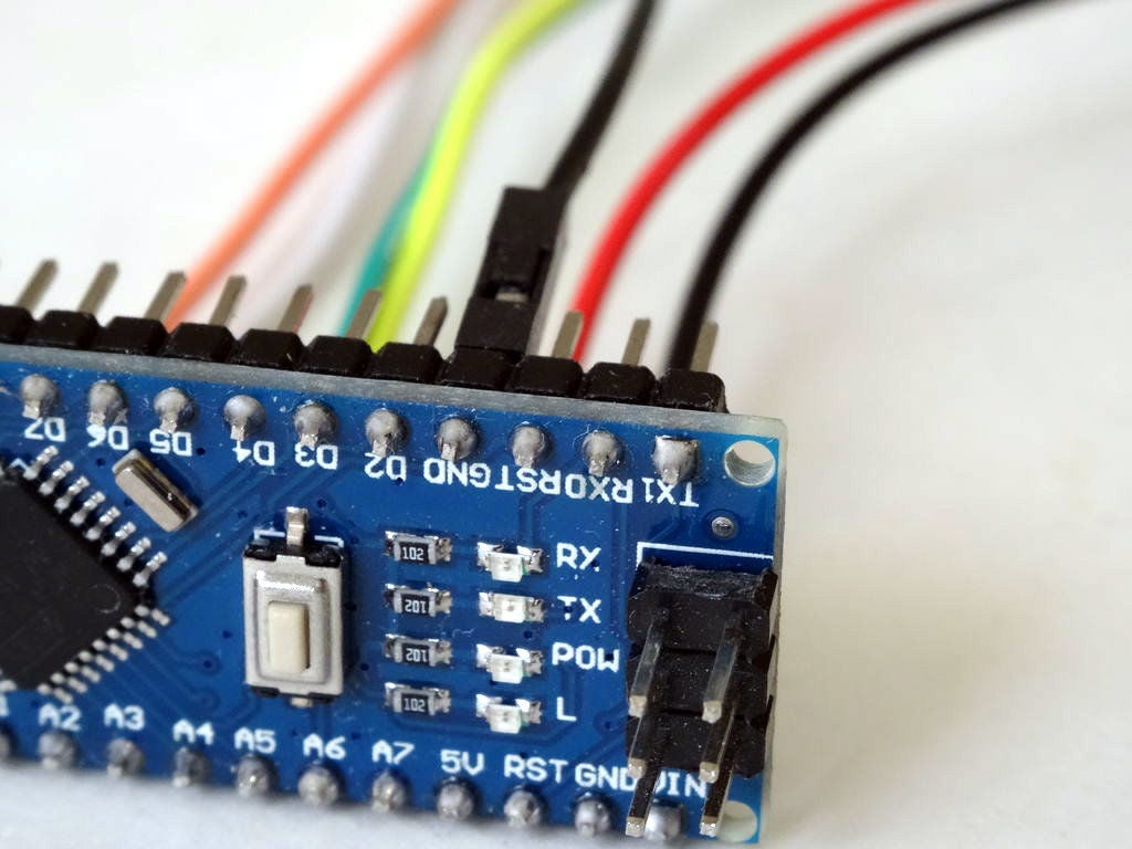

将接地(黑线)的另一端连接到的接地引脚》 Arduino 板卡(图片2 )
连接电源(红色导线)的另一端到 Arduino 板的 5V 电源引脚(图片2 )
连接的另一端将SDA导线(绿色导线)连接到 Arduino Nano 板的 SDA/模拟引脚4 (图片2 )
将 SCL导线(黄色导线)的另一端连接到 SCL/模拟引脚5 Arduino Nano 板的(图片2 )
图片3 显示地面, 5V 电源, Arduino Nano 的 SDA/Analog引脚4 和 SCL/Analog引脚5 引脚 strong》
步骤3:将电位计连接到Arduino

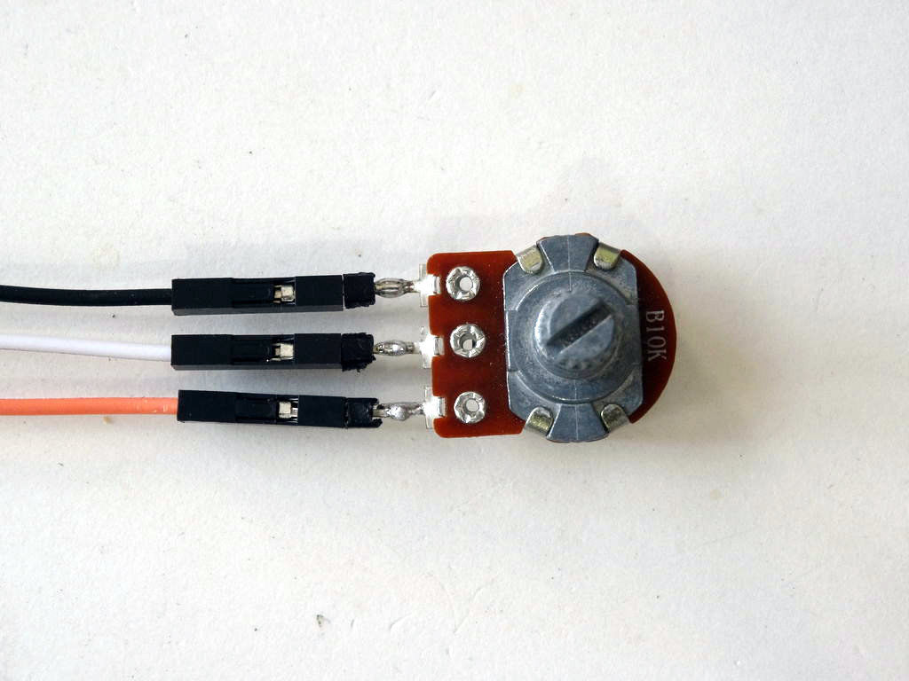

将母头电源线(橙色线)连接到母头的一端引脚电位器(图片1 )
连接阴阳信号线(白线 》)到电位器(图片1 )的抽头(中心)引脚
连接雌雄《将电位器的地线(黑线)连接到另一端引脚(图片1 )
将电源线(橙色线)的另一端连接到 REF 的模拟参考引脚 Arduino 板(图2 )
连接信号线(白线)连接到 Arduino 板的模拟引脚0 (图片2 )
连接另一端地线(黑线)连接到 Arduino 板的地线引脚(图片3 )
图片4 以红色表示在此步骤中连接的 Arduino Nano 引脚。图片还显示了步骤2 和蓝色

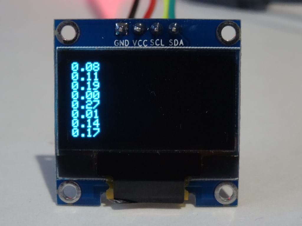

第7步:播放。..
恭喜您 !。您已经完成了项目。
图片1 和视频显示已连接并通电的项目。如 Video 和 Picture 2 所示,Analog Pin 0的Analog值将开始在 OLED显示屏上打印。如果您
在图片3 上,您可以看到完整的 Visuino 图。
