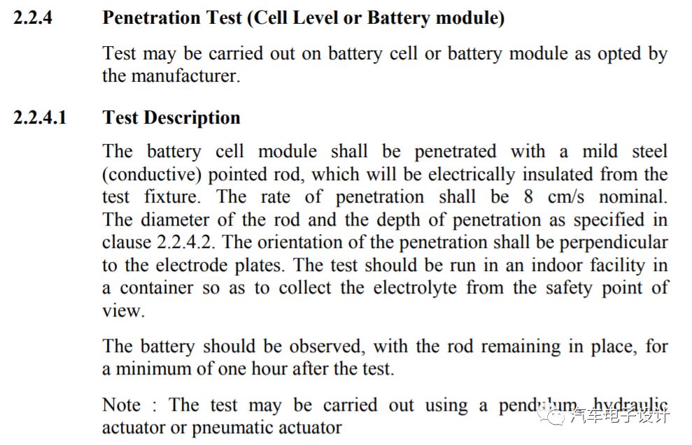

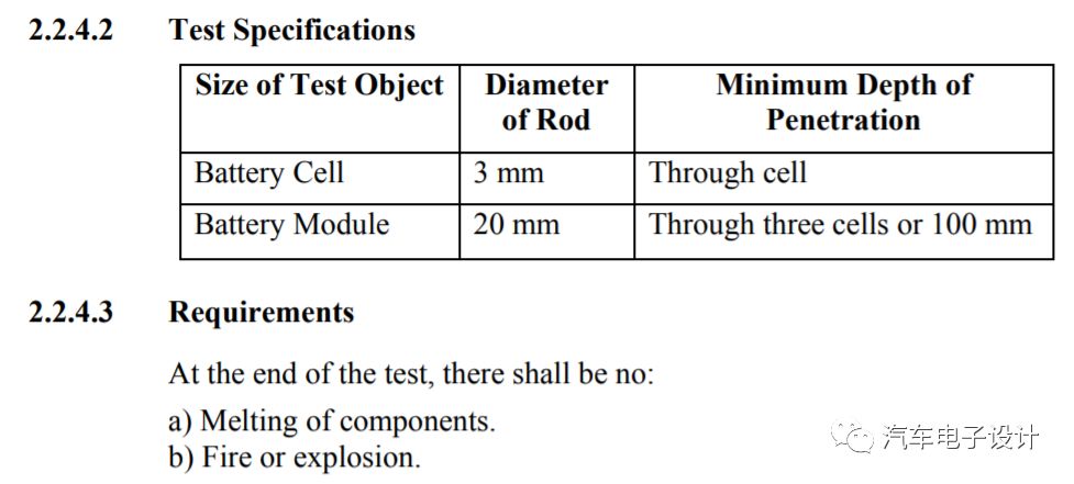

在电动汽车往印度导入中,印度汽车研究协会(ARAI)认证,有关动力电池的要求不低,具体可参考AIS-048 AUTOMOTIVE INDUSTRY STANDARD,这个标准主要是参考美国那边的两个标准
根据了解,为了通过这个试验,电芯层面可能也需要做一些调整,软包相对好过一些,估计这么贵是在2018年的时候,LG Chem已经调整了。

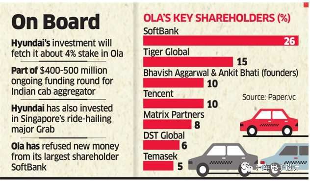

现代汽车在印度的投资还是挺全面的,切入点是投资3亿美元给Ola,作为其重要的汽车投资者,现代要在印度给Ola开发基于运营的,可以和铃木车型相比拟的电动汽车,卖25万的KONA真的是一次尝试。

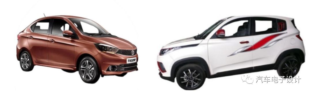

比起塔塔和马恒达的电动汽车,KONA EV跑过去卖,目前看来略有点异类。下一步,现代的工程师在印度有工作可以做了。
