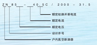

陕西陕光电器开关制造有限公司型号及含义
陕西陕光电器开关制造有限公司ZN85-40.5永磁断路器产品型号有
ZN85-40.5/1250-25,ZN85-40.5/1250-31.5
ZN85-40.5/1600-25,ZN85-40.5/1600-31.5
ZN85-40.5/2000-25,ZN85-40.5/2000-31.5

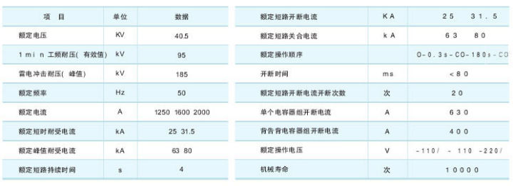

陕西陕光电器开关制造有限公司主要技术参数

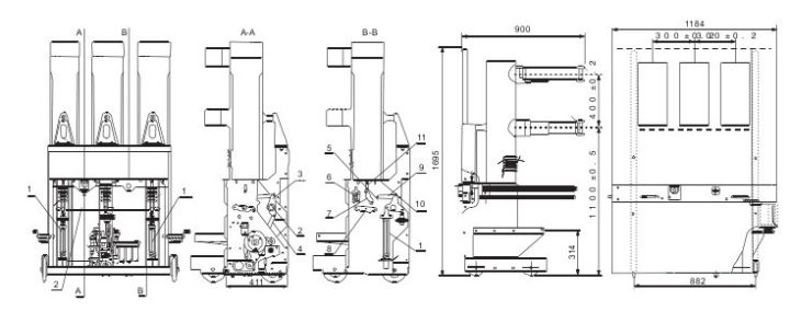

陕西陕光电器开关制造有限公司外形及安装尺寸
