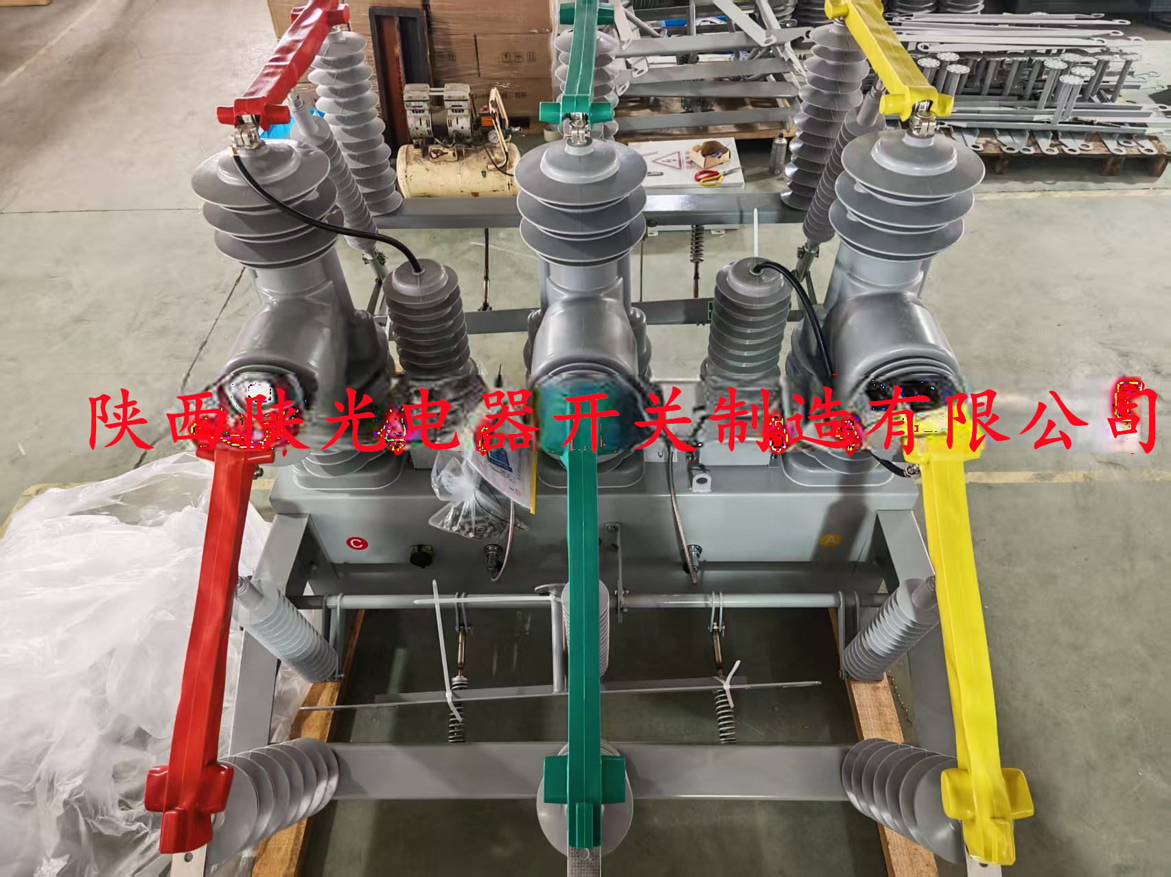

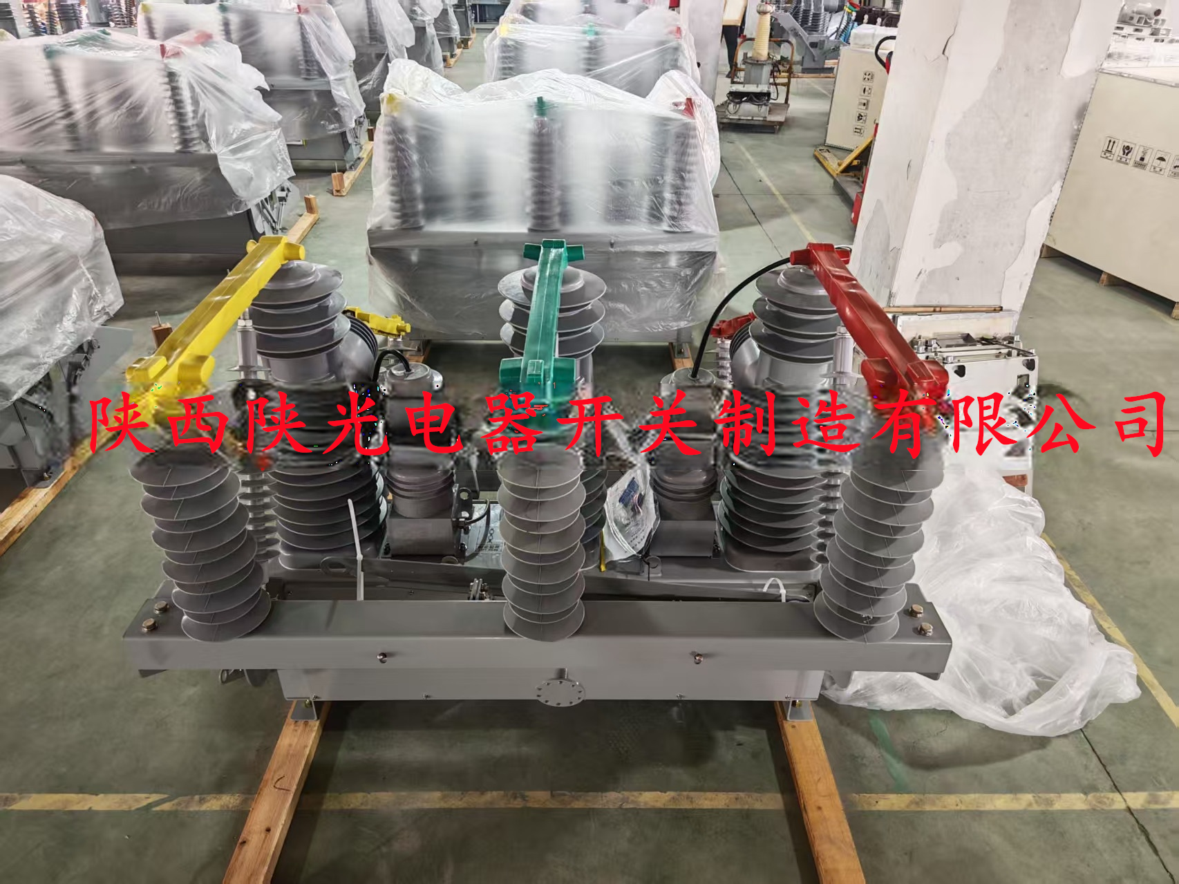

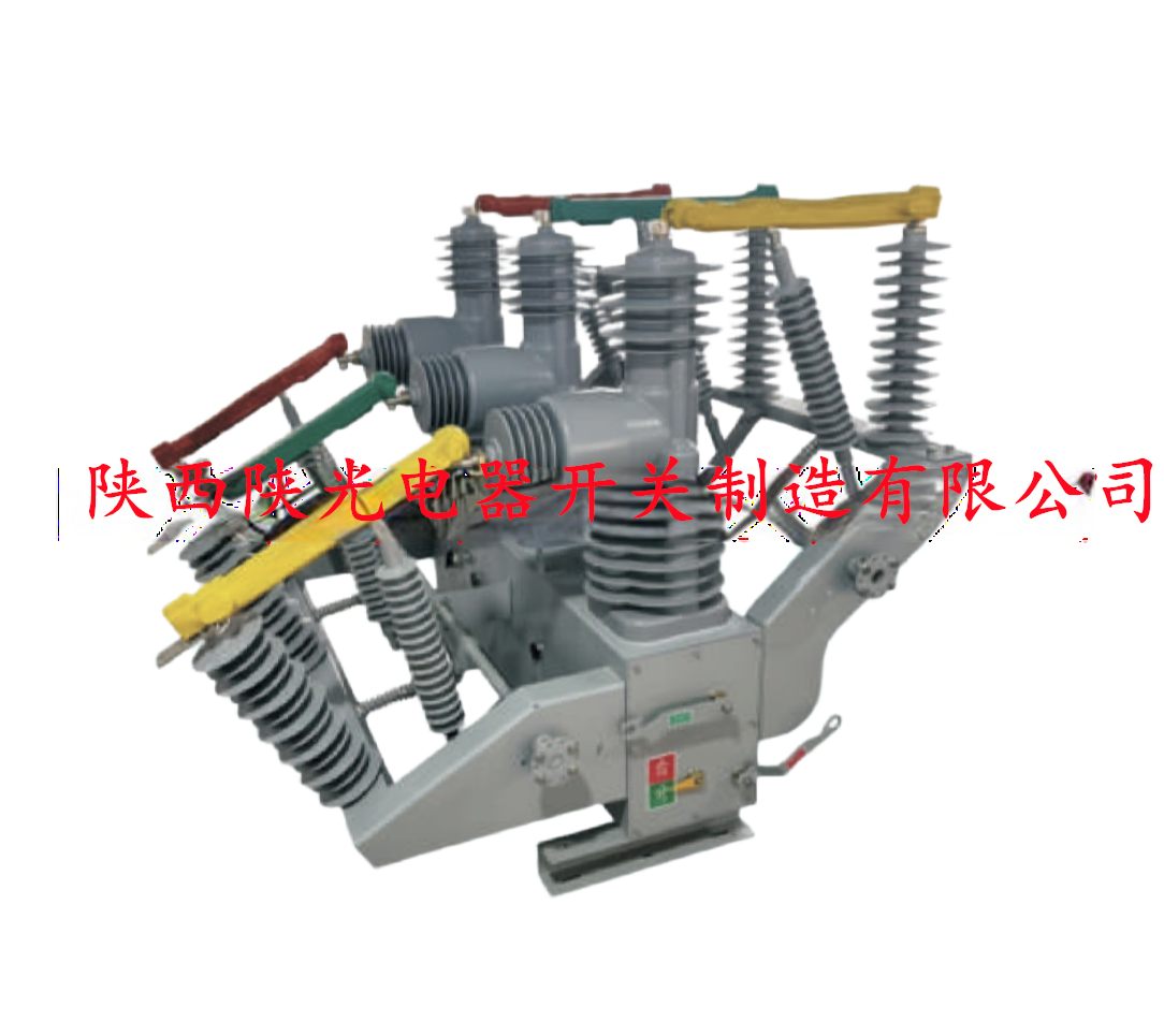

35KV一二次融合电容取电柱上线路高压真空断路器ZW32-40.5型
型号: ZW32-40.5
--- 产品参数 ---
  • 规格 国标
  • 产地 陕西西安市
  • 品牌 陕西陕光开关厂
  • 特点 免维护
--- 产品详情 ---
一、产品概述
35KV 一二次融合成套柱上支柱式断路器ZW32-40.5柱上开关由陕西陕光电器开关制造有限公司研制生产的采用电容取电技术,该技术借助高压线路的电容耦合效应获取电能,为断路器提供稳定工作电源。此技术无需外接电源或电池,具备免维护、可靠性高的显著优势,尤其适用于偏远地区或缺乏外部电源的供电场景。产品分为单侧取电和双侧取电两种类型,可满足不同场景下的供电需求。
二、单侧取电与双侧取电开关介绍
(一)单侧取电开关
  1. 结构:在断路器的一侧(通常为进线侧)安装电容取电模块,通过单侧电容耦合从线路获取电能。
  2. 适用场景:单侧供电线路或对取电功率要求较低的场景。
  3. 特点
    • 结构简单:整体构造不复杂,降低了生产难度和成本。
    • 成本较低:相较于双侧取电开关,减少了部分组件,价格更具优势。
    • 功率受限:取电功率受线路电压和电容值制约,仅适用于小功率设备供电。
    • 供电持续性待考量:单侧停电时,能否持续供电取决于电容储能能力。
(二)双侧取电开关
  1. 结构:在断路器的进线侧和出线侧均安装电容取电模块,通过双侧电容耦合获取电能。
  2. 适用场景:双侧供电线路或对取电功率要求较高的场景。
  3. 特点
    • 功率充足:取电功率更高,能够满足大功率设备(如智能控制器、通信模块等)的供电需求。
    • 可靠性高:双侧取电设计提高了供电可靠性,一侧停电时另一侧仍可继续供电。
    • 成本较高:由于增加了取电模块和相关组件,结构相对复杂,成本也相应提高。
三、产品特点
(一)免维护性
电容取电模块无需电池或外部电源,减少了日常维护的工作量。模块寿命长,通常可达 10 年以上,降低了长期使用成本。
(二)高可靠性
电容取电技术成熟稳定,受环境影响小,即使在恶劣天气条件下也能正常工作。双侧取电设计进一步增强了供电的可靠性,保障断路器的稳定运行。
(三)智能化集成
采用一二次融合设计,将一次设备(断路器)与二次设备(智能控制器、传感器等)集成在一起,实现智能化控制。支持远程监控、故障诊断和自动重合闸等功能,提高了电网的管理效率和运行安全性。
(四)节能环保
直接从线路中取电,无需额外能源消耗,符合节能环保的要求,有助于减少对环境的影响。
(五)安装便捷
模块化设计使得安装过程简便快捷,适用于现有线路的升级改造,减少了施工时间和成本。
四、操作指南
(一)安装前准备
  1. 检查断路器及电容取电模块的型号、规格是否匹配,确保设备能够正常协同工作。
  2. 确认线路电压等级与设备额定电压一致,避免因电压不匹配导致设备损坏。
  3. 检查安装位置是否满足安全距离要求,远离潮湿、腐蚀性环境,保障设备的安全运行。
(二)安装步骤
1. 单侧取电开关
  • 将电容取电模块安装在断路器的进线侧,确保安装牢固。
  • 连接取电模块与断路器的电源输入端,注意连接的正确性和紧固性。
  • 固定模块,再次检查连接是否牢固,防止松动。
2. 双侧取电开关
  • 分别在进线侧和出线侧安装电容取电模块,安装过程与单侧类似,确保模块安装正确。
  • 连接两个模块与断路器的电源输入端,通常采用并联方式连接,保证电流分配均匀。
  • 固定模块,仔细检查连接是否正确,避免出现短路或接触不良等问题。
(三)调试与测试
  1. 上电前,全面检查所有连接是否正确,使用专业工具检查有无短路或接地现象,确保安全。
  2. 合上断路器,观察电容取电模块的指示灯是否正常亮起,初步判断模块是否工作。
  3. 使用万用表测量取电模块的输出电压,确认是否满足设备要求,保证供电质量。
  4. 进行断路器的分合闸操作,检查智能控制器是否正常工作,验证设备的整体性能。
(四)运行维护
  1. 定期检查电容取电模块的外观,查看是否有破损或腐蚀现象,及时发现问题并进行处理。
  2. 监测取电模块的输出电压,确保其稳定在正常范围内,若电压异常应及时排查原因。
  3. 在雷雨季节或恶劣天气后,增加检查频率,防止模块因天气原因受损。
  4. 若发现模块故障,应及时更换,避免影响断路器的正常运行,确保电网的安全稳定。
(五)注意事项
  1. 操作时必须佩戴绝缘手套,严格遵守安全规程,防止触电事故的发生。
  2. 避免在带电情况下拆卸或更换电容取电模块,以免造成人员伤害和设备损坏。
  3. 若线路停电时间较长,需确认电容取电模块的储能是否足够支持断路器操作,必要时采取相应措施。
五、应用场景
(一)农村电网
适用于偏远地区或无外部电源的线路,能够降低运维成本,提高农村电网的供电可靠性和稳定性。
(二)城市配电网
适用于对供电可靠性要求高的区域,如商业区、居民区等,保障城市的正常用电需求。
(三)工业园区
满足大功率设备供电需求,同时支持智能化管理,提高工业园区的用电效率和安全性。
(四)新能源接入
适用于分布式电源(如光伏、风电)的接入,实现灵活控制,促进新能源的消纳和利用。
