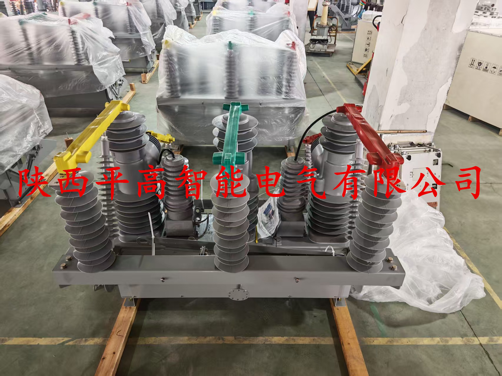

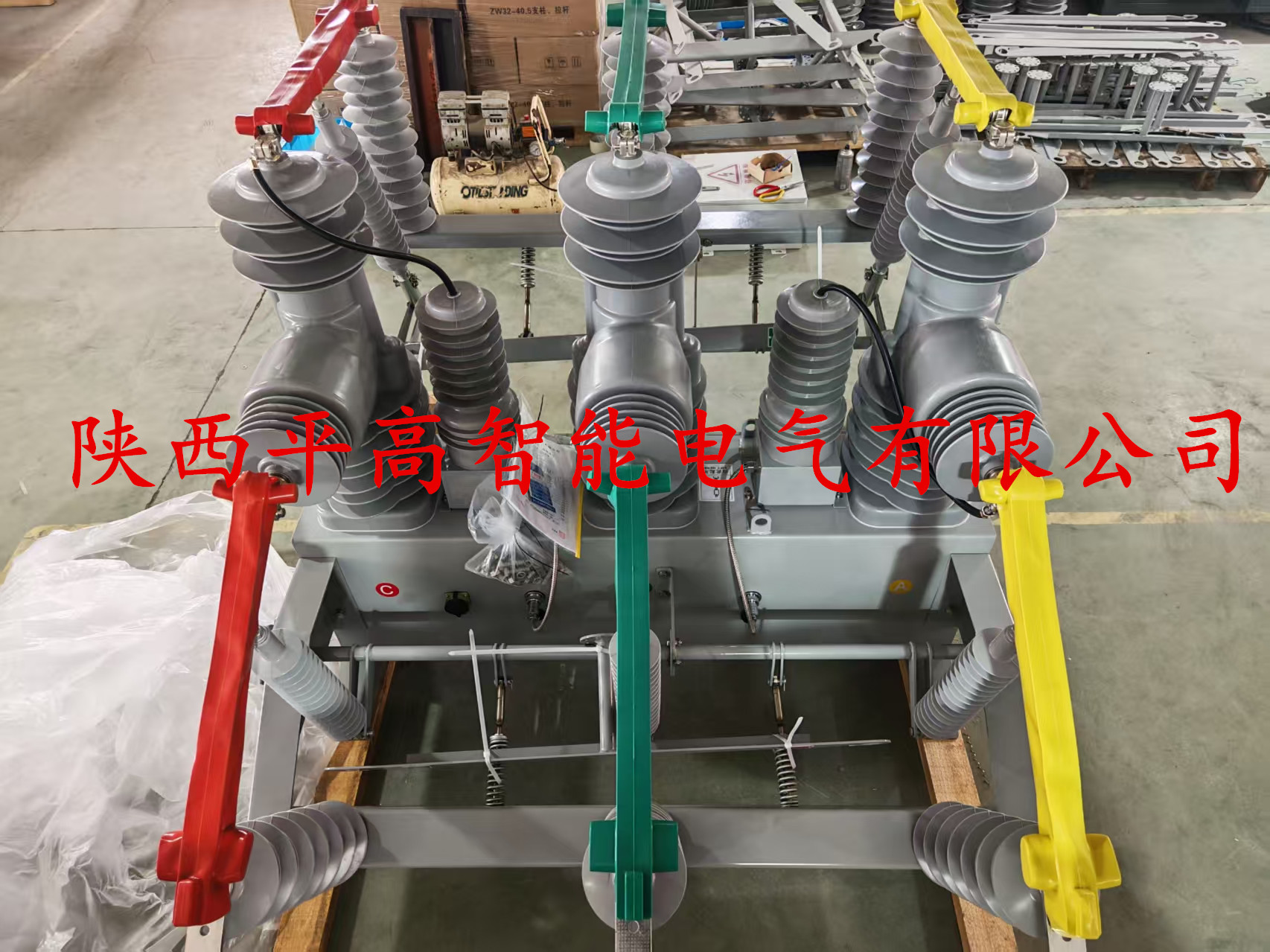

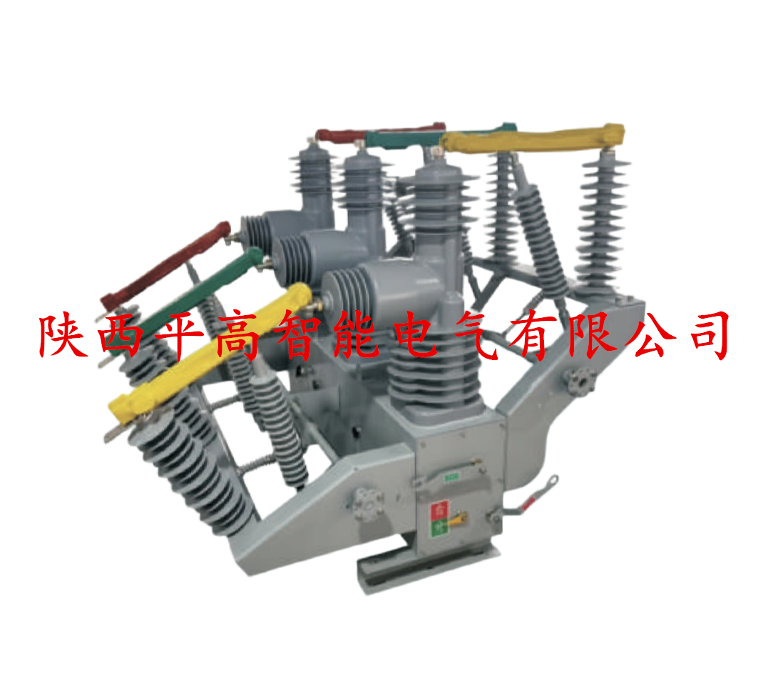

35KV一二次深度融合(固封极柱)电容取电型双电源双隔离柱上高压真空断路器
型号: ZW32-40.5
--- 产品参数 ---
  • 规格 国标
  • 产地 陕西西安市
  • 品牌 陕西平高
  • 特点 免维护
--- 产品详情 ---
一、产品介绍
35KV一二次深度融合(固封极柱)电容取电型双电源双隔离柱上高压真空断路,是由陕西平高智能电气有限公司研发生产的专为中压配电网设计的智能化开关设备,集一次设备(断路器本体)与二次设备(智能控制单元、传感器等)于一体,采用固封极柱技术、电容取电技术及双电源双隔离设计,实现配电线路的故障快速隔离、负荷精准控制及运行状态实时监测。
