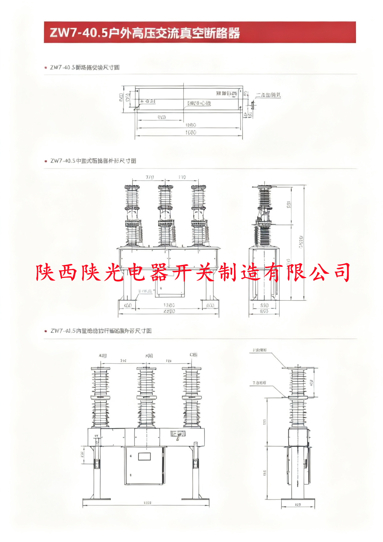

陕西陕光电器开关制造有限公司ZW7-40.5/1250/1600/2000/2500A/3150A-31.5户外高压真空断路器用于交流50HZ、电压40.5KV的户外高压电器设备。附装弹簧操动结构或电磁操动结构,可以远控电动分、合闸,也可就地手动储能,手动分、合闸。设计性能符合GB1984-89《交流高压断路器》国家标准的要求。并满足IEC-56《交流高压断路器》国际电工委员会标准的要求。
该系列户外高压真空断路器总体结构为瓷瓶支柱式;上瓷瓶内装真空灭弧室,下瓷瓶为支柱瓷瓶。适用于频繁操作的场所。并具有密封性好、抗老化、耐高压、不燃烧、无爆炸、使用寿命长、安装维护方便等优点,主要用于户外35KV输变电系统的控制与保护,也可适用于城、乡电网及工矿企业的正常操作与短路保护之用。
二、主要特点
1、瓷柱式结构,防水型传动箱,新型的真空灭弧室;
2、2-3只电流互感器,每相四个线圈,根据用户需要选择变化;
3、可配CD10电磁机构或CT19弹簧机构;
4、开断性能好,可靠性高寿命长,维护工作量小;
5、无油化、无气化、经济环保;
6、外绝缘修正后现运行海拔2700mm,可定做高原型。

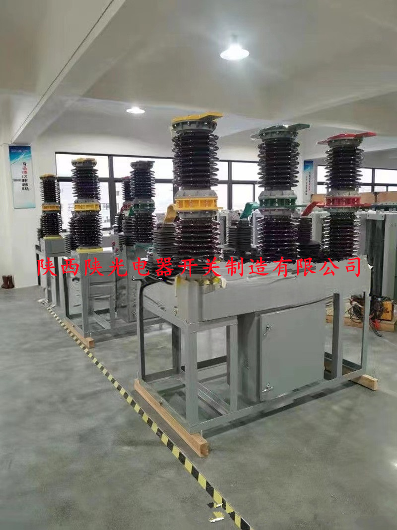

陕西陕光电器开关制造有限公司ZW7-40.5生产实物图:
