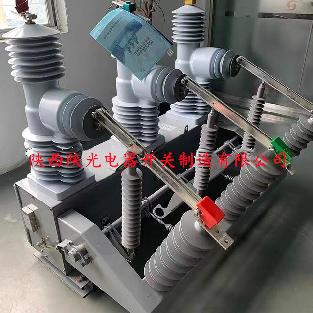

35kv小型化柱上智能真空断路器远程遥控操作
型号: zw32-40.5
--- 产品参数 ---
  • 规格 国标
  • 单位 台
  • 价格 电议
  • 产地 陕西西安市
  • 制造厂家 陕西陕光开关厂
--- 产品详情 ---

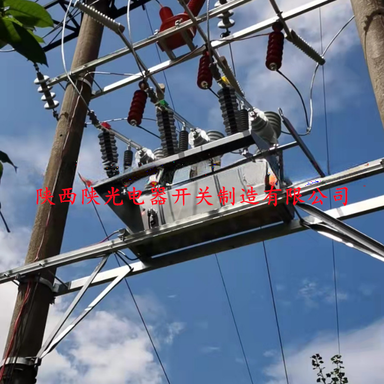

陕西陕光电器开关制造有限公司35kV线路上安装小型化真空断路器时,应有运维部、管理单位、安全监察部、调通中心等部门联合现场勘查制定安装位置,安装位置的选择要合理,一般安装在干线分支及较大的支线处,以确保某一区域发生故障后,将该区域切除,确保大面积电网的安全、可靠运行,管理单位不准私自安装。
开断能力
短路开断关合试验
(a)额定短路开断电流 20kA
非对称开断直流分量: 与分闸时间允许下限值相对应。
试验操作顺序 0-0.3s-CO-180s-CO
关合电流(峰值) 50kA
异相接地故障开断试验
(a)开断电流 额定短路开断电流的86.6%。
(b)试验顺序 0-0.3s-CO-180s-CO
特点
重合闸后加速功能:当开关重合于故障时,会加速跳闸;
手动/遥控合闸加速跳闸,并且闭锁重合闸:检修线路后送电,若忘记撤除接地刀闸,开关加速跳闸;
三次重合闸延时时间均可以调整;
跳合闸回路采用防误动设计,并具有防跳功能;
标准执行。
GB 11022—1999 高压开关设备和控制设备标准的共同技术要求
GB763-1990 交流高压电器在长期工作时的发热
GB2706-89 交流高压电器动热稳定试验方法
GB/T 3309-1989 高压开关设备常温下的机械试验
DL/T 403-2000 12kV-40.5kV高压真空断路器订货技术条件
DL/T 690-1999 交流高压断路器合成试验技术条件
DL/T593—1996 高压开关设备的共用订货技术导则
DL/T726-2000 电力用电压互感器订货技术条件
