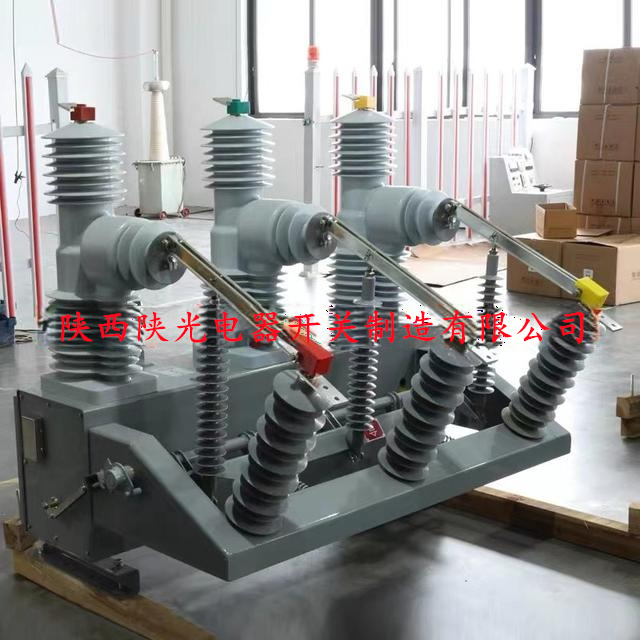

忻州35KV柱上高压真空断路器
型号: zw32-40.5
--- 产品参数 ---
  • 规格 国标
  • 单位
  • 价格 电议
  • 产地 陕西西安市
  • 制造厂家 陕西陕光开关厂
--- 产品详情 ---
陕西陕光电器开关制造有限公司ZW32-40.5型户外柱上高压真空断路器采用了特设计的一体式固封极柱和高可靠性的操作机构。该装置主要应用于中压架空线电网,作为分、合负荷电流、过载电流、短路电流之用。
u 的可靠性
u 在整个寿命期间完全免维护
u 具有高机械寿命和电寿命
u 整机体积小,重量轻,便于安装
使用条件
¨ 周围空气温度:-30℃~+60℃;
¨ 海拔高度:不超过3000米;
¨ 风速不超过34m/s;
¨ 来自开关设备和控制设备外部的振动或地动是可以忽略的;
¨ 污秽等级:Ⅳ级;
¨ 储存温度-40℃~+85℃。
灭弧原理:ZW32-40.5型户外柱上高压真空断路器采用真空灭弧室,以真空作为灭弧和绝缘介质,具有的真空度。当动、静触头在操动机构作用下带电分闸时,在触头间将会产生真空电弧,同时,由于触头的特殊结构,在触头的间隙中也会产生适当的纵向磁场,促使真空电弧保持为扩散型,并使电弧均匀地分布在触头表面燃烧,维持低的电弧电压,在电流自然过零时,残留的离子、电子和金属蒸汽在微秒数量级的时间内就可复合或凝聚在触头表面和屏蔽罩上,灭弧室断口的介质绝缘强度很快被恢复,从而电弧被熄灭达到分断的目的。由于采用纵向磁场控制真空电弧,所以真空断路器具有强而稳定的开断电流能力。
电动储能:电动机将输出扭矩作用于机构的小齿轮,传动至主轴上的大链轮,从而带动拐臂旋转,使合闸弹簧储能。当拐臂上的螺丝压下行程开关时,切断电动机电源,弹簧储能完毕。
手动操作:安装在合闸半轴上的拨叉逆时针转动时,带动合闸半轴沿逆时针方向旋转。从而产生与合闸电磁铁操作同样的效果。
重合闸操作:机构释放储能弹簧的能量后,完成合闸操作,在合闸状态,机构再进行储能操作,完成储能操作后,机构处于合闸已储能状态,在此状态一旦接到正确的信号,机构便能实现一次自动重合闸操作。
