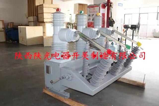

35kv线路型柱上真空断路器ZW32-40.5/1250A-31.5
型号: ZW32-12/ZW20-12/ZW8-12
--- 产品参数 ---
  • 规格 国标
  • 单位
  • 价格 电议
  • 产地 陕西西安市
  • 制造厂家 陕西陕光断路器
--- 产品详情 ---
介绍

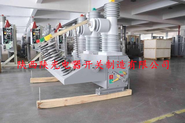

陕西陕光电器开关制造有限公司司35kv户外柱上真空断路器为支柱式,三相共装在一个机构箱上,灭弧室动端通过拐臂,绝缘拉杆为机构的输出轴相联。机构和与断路器联接的连杆在一个防水的箱体内。断路器的传动机构是由连杆和拐臂组成,灭弧室的动端通过拐臂,绝缘拉杆,联杆和操动机构的输出轴相连。输出轴的转动带动实现灭弧室动触头进行,分合动作。
应用
(1)主要应用于中压架空线电网,作为分、合负荷电流、过载电流、短路电流之用,并具有0~3次自动重合闸。
(2)ZW32-40.5系列产品配有电流互感器,每相可以带四个绕组,其中两个用于测量,两个用于保护。根据客户需要,可安装100:5,200:5,400:5,800:5,1000:5,1600:5的电流互感器。
(3)可在断路器侧边加装隔离开关,形成户外高压真空断路器一户外高压隔离开关组合电器,增加了可见隔离断口,并具有可靠的联锁操作。
使用环境
环境温度: -40℃~+85℃, 日平均温度: 25℃;
海拔:≤3000m (超过该数值可与我司技术商议);
风速: 35m/s;
地震烈度:不超过8度;
周围空气污秽等级程度不大于:Ⅲ级;
周围空气相对湿度日均值≤95%,月均值≤90%;
饱和蒸气压日均值≤2.2×10-3Mpa,月均值≤1.8×10-3Mpa;
超过上述使用环境条件时,请与制造厂协商。
