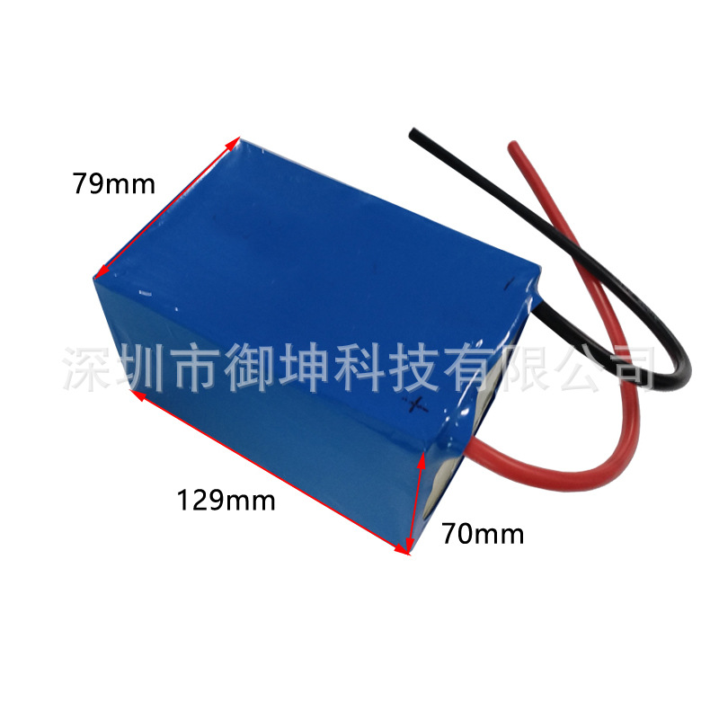

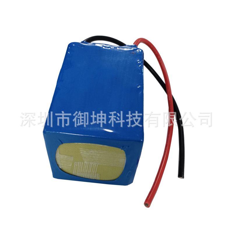

瞬间电流150A石墨烯超级电容器72V4.1F电池电源启动器模块长周期
型号: 72V4.1F
立即购买
--- 产品参数 ---
  • 电压 72V
  • 容量 4.1F
  • 尺寸 129*79*70mm
  • 重量 0.67kg
--- 产品详情 ---
产品介绍:
       电容模组,又叫双层电容器、黄金电容、法拉电容,通过极化电解质来储能,它是一种电化学元件,但在其储能的过程并不发生化学反应,这种储能过程是可逆的,也正因为此超级电容器可以反复充放电数十万次,同时,超级电容器是一种新型绿色环保的储能器件(活性炭),其具有效率极高、高电流容量、电压范围宽、使用温度范围广、回卷使用寿命长、工作寿命长、免维护易保养、整合简单、底成本等优越的特性。
产品规格:
额定电压72V
储存容量4.1F
工作温度-40℃-65℃
工作电压范围72V-45V
尺寸129*79*70MM
重量0.67KG

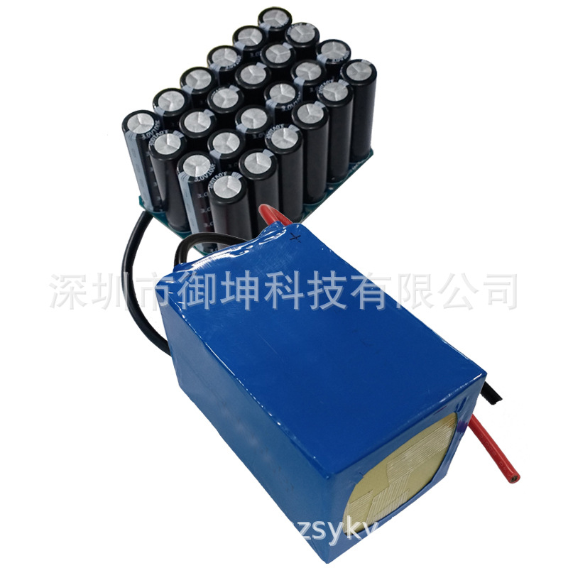

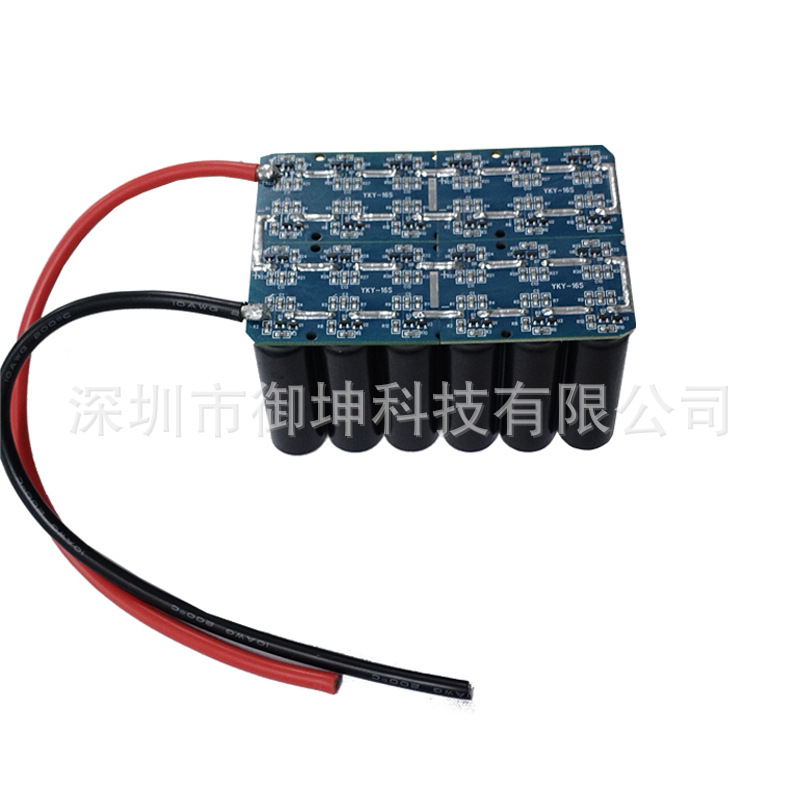

组模方式24串
内阻140mΩ
瞬间电流150A(0.1S)

11.超级电容器串联使用时,存在单体间的电压均衡问题.
