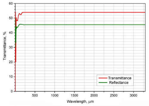

1.1  高阻硅(HRFZ-Si)
除了人造钻石,高阻硅是少有适合极宽范围从(1.2 µm) 到mm (1000 µm)波的各项同性晶体材料。和钻石相比,它要便宜的多,并且生长制造更容易。而且他尺寸更大,更容易制造,THz技术的快速发展,就基于该优点。对于THz应用,我们提供在1000 µm (对于更长波长,3000甚至8000微米)透射率达到50-54%的High Resistivity Float Zone Silicon (HRFZ-Si)。
Fig.1 Transmission and reflection of HRFZ-Si 5.0 mm-thick sample in THz range.

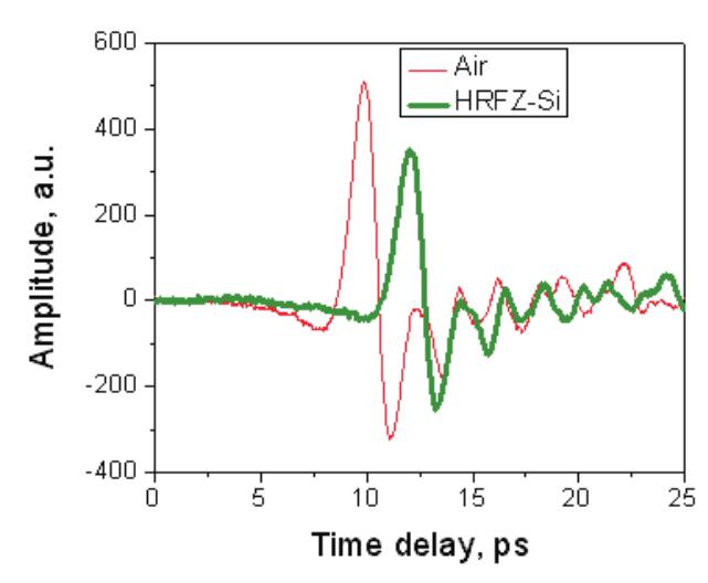

      HRFZ-Si 在THz波段传输损耗低。如图2所示,HRFZ-Si 中的THz波形和空气中的波形非常相似。这表明HRFZ-Si 的吸收很少。
太赫兹材料 THz materials(图2)
Fig.2 The THz signals transmitted through air and HRFZ-Si.(*)

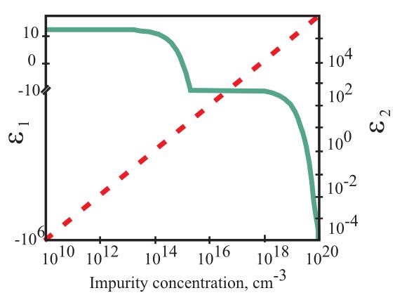

      合成电解质硅的介电常数由传导率决定(例如:自由电子-载流子浓度)。图3显示的是在1THz下,不同纯度下的硅的介电常数.低掺杂的介电常数接近真实值,大约等于高频介电常数。随着掺杂浓度的提高,真实的介电常数将变成负数,而且不能被忽略。介电常数表征的是THZ波的传输损耗特性。损耗系数可以用下面的公式计算:tanδ=1/(ω*εv*ε0*R), 这里 ω – 圆频率, εv – 真空下的介电常数(8.85*10-12 F/m)。ε0 –硅的介电常数(11.67), R是电阻值。例如,1THz下,10 kOhm 阻值的HRFZ-Si损耗系数为1.54*10-5。
太赫兹材料 THz materials(图3)
Fig.3 Real (solid, ε1) and imaginary (dashed, ε2) part of dielectric permittivity of n-type silicon with different impurity concentration at 1 THz.(**)

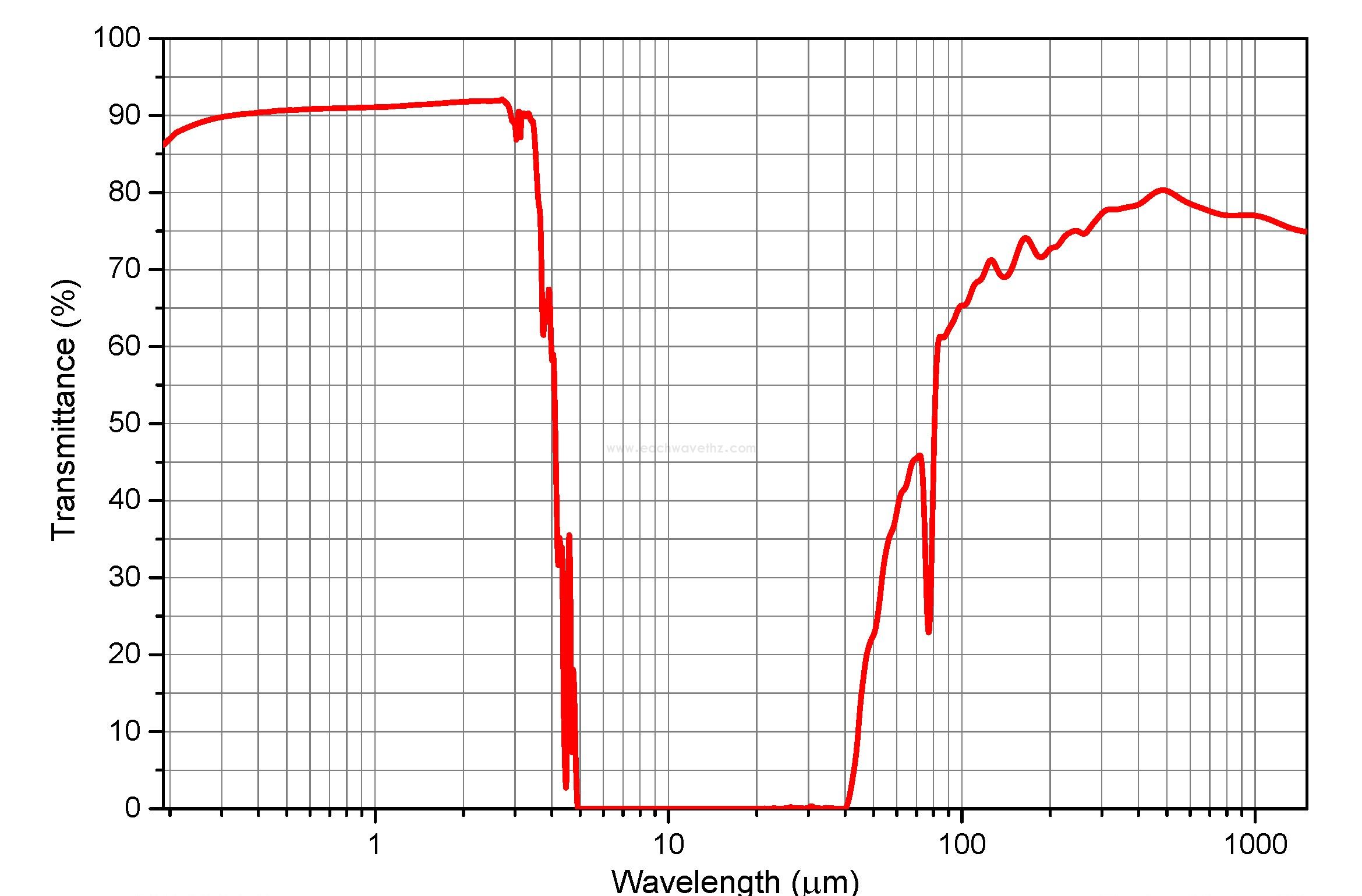

1.2石英晶体
Z-cut的石英晶体是传输50 µm以上波长的较好材料之一。Z-cut的石英晶体窗口镜传输可见光,很容易用He-Ne激光器来调准直。
太赫兹材料 THz materials(图4)
Fig.4 Transmission and reflection of crystal quartz 1.0 mm-thick sample.

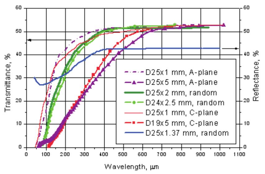

1.3蓝宝石
蓝宝石和石英晶体一样,对于THz波段和可见光波段是透明的。可以从下面图看出,对于大于600 µm的波段,光谱传输曲线并不取决于厚度的测量误差。在小于600 µm的 波段,样品的厚度从1到5mm,透射率变化很大。对于薄的样品,在很短的波长,透射率就已经饱和了。
太赫兹材料 THz materials(图5)
Fig. 6 Transmission and reflection of sapphire samples with different thickness.
就象 HRFZ-Silicon一样,Eachwave提供的蓝宝石也可以在光电导天线上,因为他们对于THz波段的折射率几乎一样。

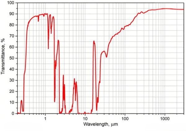

TPX对mm波的传输损耗非常低。它有非常优良的热阻,并且能抗一些商用的化学品的腐蚀。
太赫兹材料 THz materials(图8)
Fig. 7 Transmission of TPX 2 mm-thick sample. THz region.

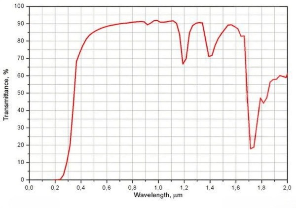

太赫兹材料 THz materials(图9)
Fig. 8 Transmission of TPX 2 mm-thick sample. NIR&MIR regions.
太赫兹材料 THz materials(图10)
Fig. 9 Transmission of TPX 2 mm-thick sample. UV&VIS&NIR ranges.

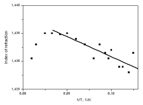

TPX是很硬的固体材料,可以用来加工成不同的光学元件,如透镜和窗口镜。而且通常TPX还可用在CO2激光泵浦分子激光的系统中作为输出窗口镜。因为它对整个THZ波段都是透明的,并且可以反射10微米的泵浦光。TPX窗口镜还可以在低温保持器中作为“冷”窗口。因为TPX在THz波段的透明度和温度无关,折射率的温度系数3.0*10-4 K-1 (for the range 8-120 K)。
Fig. 10 Temperature dependence of refractive index.(***)

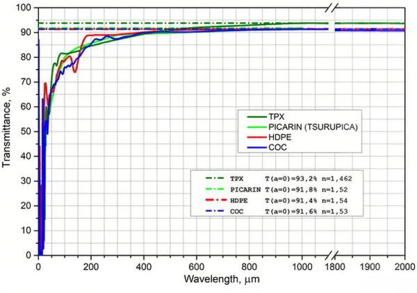

和其他用在THz波段的材料比较,TPX的特性更好,例如它是Picarin (Tsurupica)透镜很好的替代品。另外,屹持光电提供的TPX更便宜,而且比Picarin更容易获得。
太赫兹材料 THz materials(图12)
Fig. 11 Transmittance of 2 mm thick samples of TPX, PICARIN, HDPE and COC.

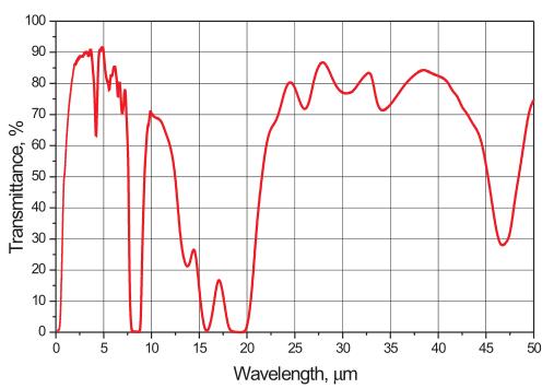

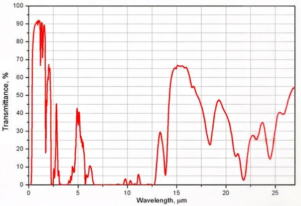

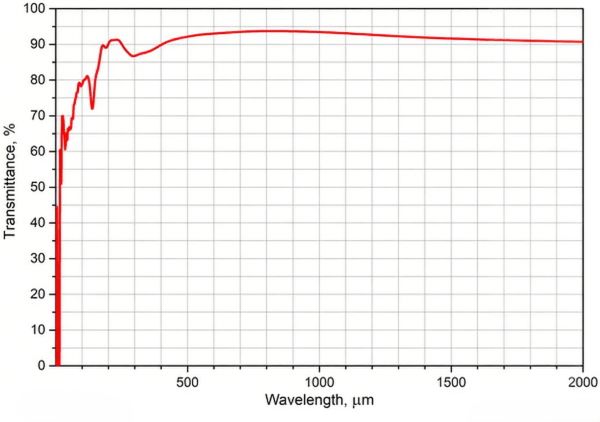

2.2   Polyethylene (PE)
PE是轻的弹性晶体材料。它可以加热到110°C,也可以冷却到-45 ÷ -120°C。PE拥有良好的介电特性,防腐蚀性和抗辐射性。但是,它在紫外波段和油腻的环境下不够稳定。在生物学上来讲,PE很不活跃,很容易处理。在23°C下密度为0.91-0.925 g/cm3,张力流限为8-13 MPa,弹性模数为118 - 350 MPa,在很宽的光谱范围内折射率都约为1.54。通常,高密度的polyethylene (HDPE)也来作为组件材料。除了作为厚透镜和窗口镜,薄的HDPE还可用来作为THz偏振片。我们用HDPE作为Golay Cell的窗口镜。
太赫兹材料 THz materials(图13)
Fig. 12  Transmission of 2 mm-thick HDPE sample. THz region.
太赫兹材料 THz materials(图14)
Fig. 13  Transmission of 2 mm-thick HDPE sample. NIR&MIR region.
太赫兹材料 THz materials(图15)
Fig. 14 Transmission of 2 mm-thick HDPE sample. VIS&NIR region.
