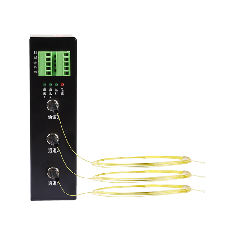

稳传测控W-D23-S石英光纤温度采集器 抗电磁干扰 RS485多通道开关柜变压器电力设备光纤测温装置
型号: W-D23-S
品牌: WENLINK(稳传)
立即购买
--- 产品参数 ---
  • 产品名称 3路石英光纤测温采集器
  • 产品型号 W-D23-S
  • 测温量程 -60℃ ~ 300℃
  • 测温精度 ±1℃(精度可按需定制)
  • 光纤探头 Φ1.8mm,线长标配3m(可定制加长)
--- 产品详情 ---
前言
常规铂电阻、热电偶测温元件在高压、强磁场、等离子、大电流工况下易出现测温偏移,导电回路存在短路起火隐患,粗型探头难以安装在设备狭小缝隙,适用场景受限。
W-D23-S 石英光纤温度采集器是深圳市稳传测控采用无源光传感技术研发,适用于电力、冶金、储能、射频等强干扰高危测温场景。设备单台配备 3 路独立测温通道,搭配超细柔性光纤探头,支持多台设备 RS485 总线级联组网,搭载通用工业通讯协议,铝合金导轨式机身适配控制柜安装,可对工业设备开展长期稳定的在线温度监测。
一、产品描述
1.产品特性

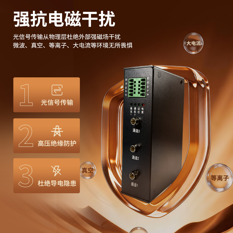

(1)无源光学传感,耐高压、抗电磁干扰
采用纯光信号传输,物理隔绝电磁干扰,无导电测温回路,降低高压环境起火隐患,适配强磁场、大电流、等离子工况,测温量程 - 60℃~300℃。

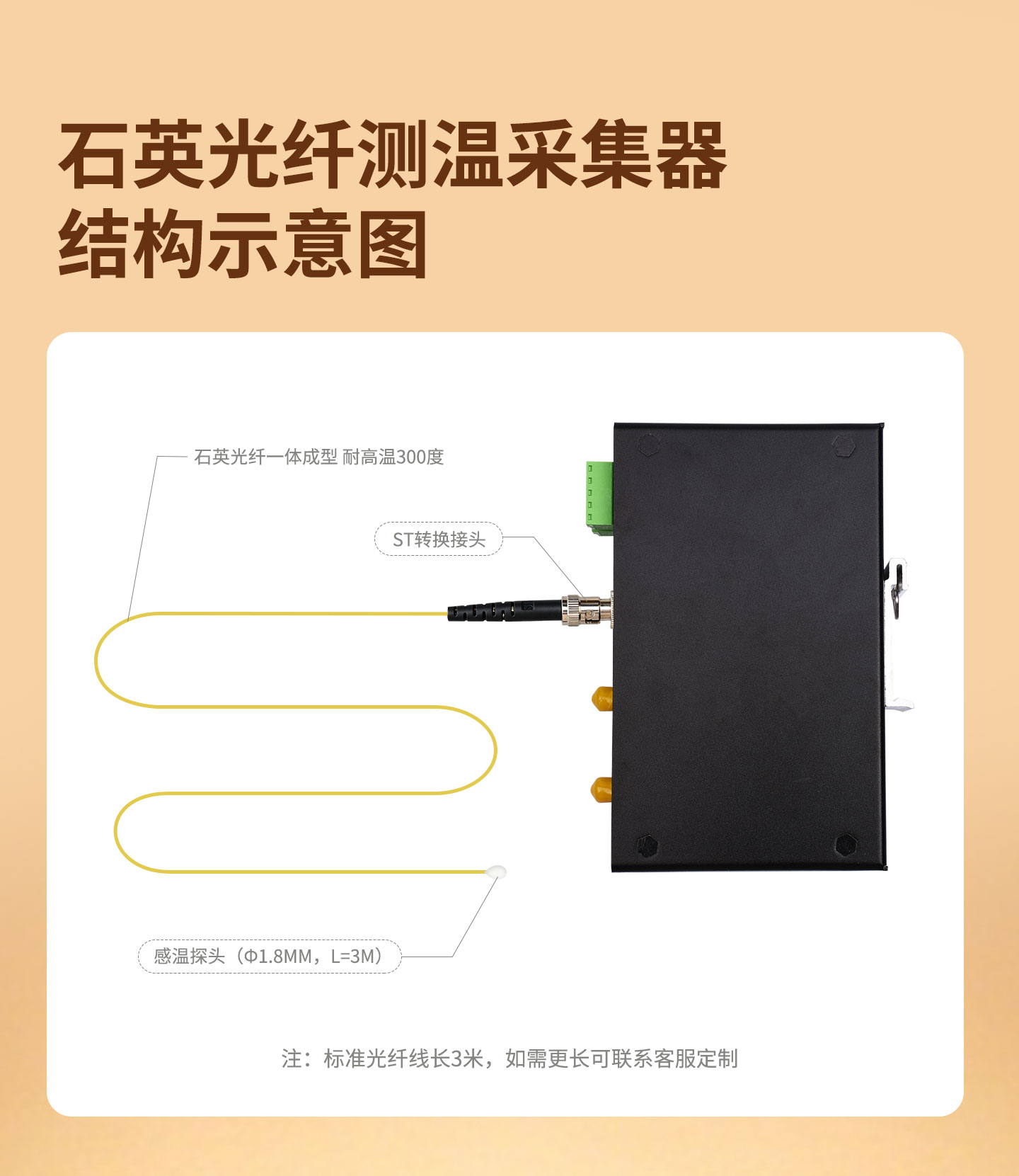

(2)Φ1.8mm 细小探头,狭缝小腔体便于布线
探头纤细可弯折,可布置在母线夹缝、密闭腔体、电机窄缝等紧凑安装位置,布线灵活。
(3)3 路测温通道,总线级联可灵活扩容
单台设备 3 路独立测温通道,多台采集器通过 RS485 总线串联,可根据现场测点数量组网拓展。

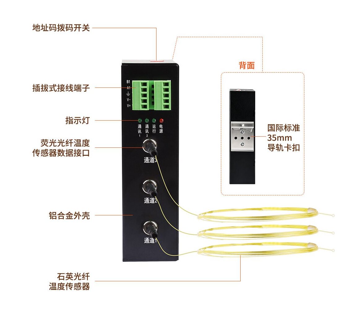

(4)Modbus-RTU 标准通讯,适配主流工控设备
配备 RS485 通讯接口,可对接 PLC、工控机、组态监控平台,系统集成便捷。
(5)铝合金导轨壳体
 金属外壳散热、抗震、耐腐蚀,适配标准 DIN 导轨,可直接卡装电控柜,检修拆装方便。
(6)宽温宽压适配,长效稳定运行
支持 DC9~24V 工业供电,整机工作温度区间 - 40℃~85℃,设备设计使用寿命 10 年。

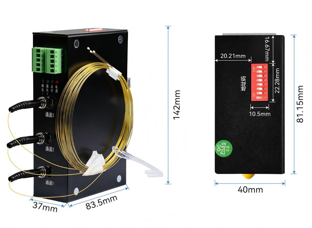

2.产品结构及尺寸
3.技术规格
参数项目规格参数
产品型号W-D23-S

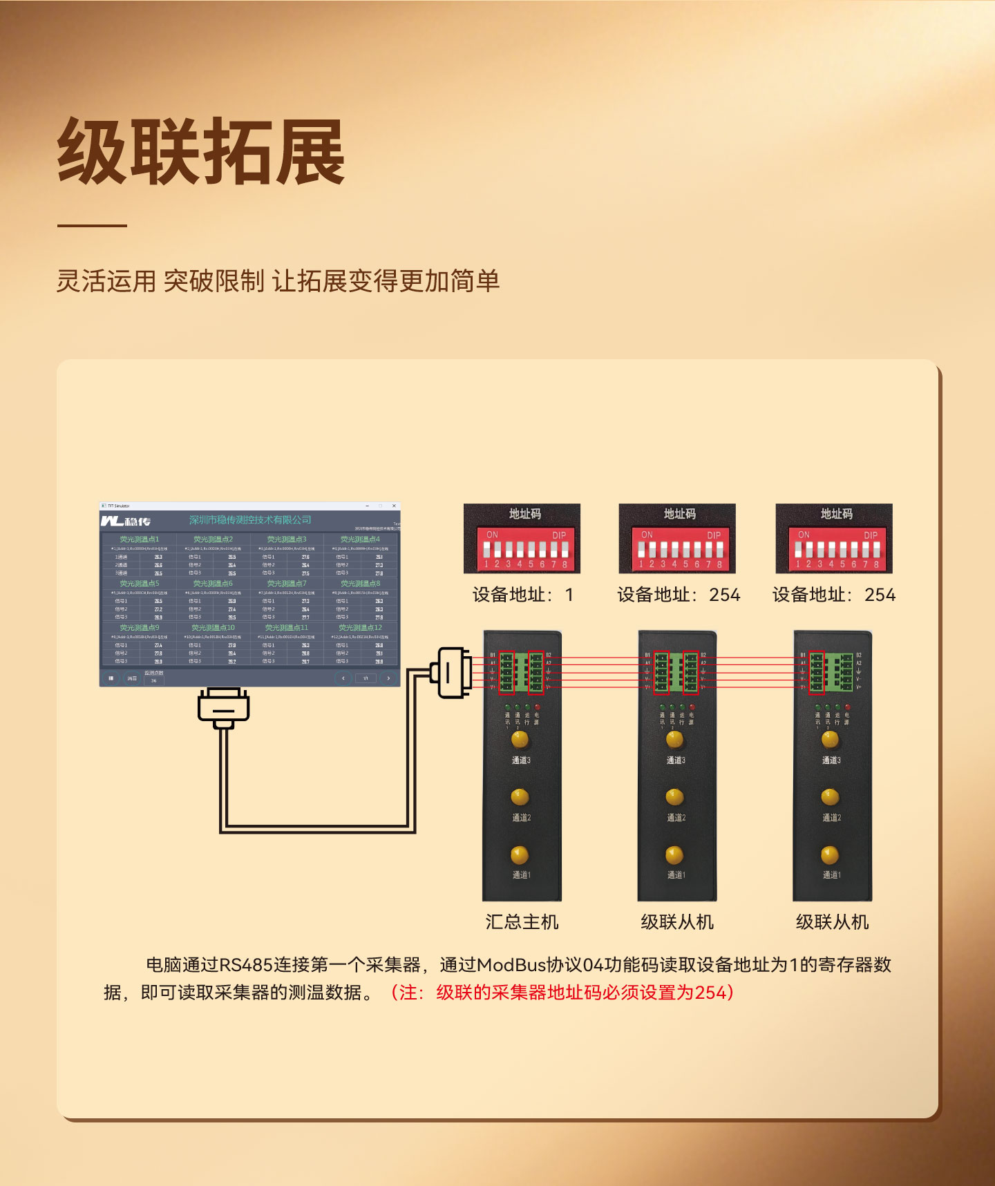

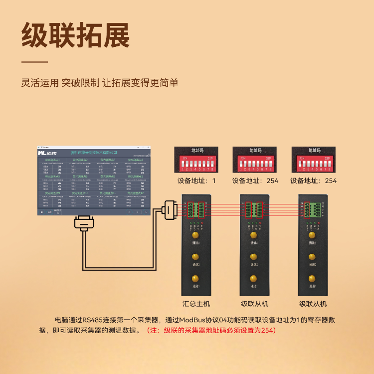

测温通道3 通道,支持多机总线级联扩容(最大级联30台,可组90个点)
测温量程-60℃ ~ 300℃
测温精度±1℃(精度可按需求定制)
采样频率2Hz
光纤探头Φ1.8mm,标配 3m,长度可定制加长
通讯配置RS485 接口,Modbus-RTU 标准协议
供电规格DC 9V~24V 直流供电
整机工作温区-40℃ ~ 85℃
安装形式DIN 标准导轨式安装
外壳材质工业铝合金
设计使用寿命10 年
