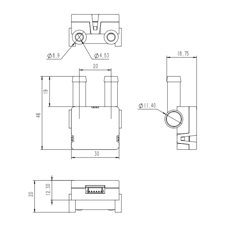

博思发 制氧机专用 氧流量传感器(氧浓度+流量二合一监测)
型号: PMF82000M 系列
品牌: posifa(博思发)
--- 产品参数 ---
  • O₂ 浓度范围 21–100% Vol
  • O₂ 流量范围 0–10 L/min
  • O₂ 浓度精度 ±1.5%vol
  • O₂ 浓度分辨率 0.01%vol
  • O₂ 流量精度 ±0.1 L/min;±0.2 L/min
  • 流量分辨率 0.01 L/min
  • 流量响应时间 100ms
  • 校准维护 终身免校准,使用寿命 ≥10 年
--- 产品详情 ---
核心摘要
针对便携式制氧机(POC)及医用台式制氧机应用中,传统超声波方案只能检测“结果(氧浓度是否达标)”而无法诊断“原因”的痛点,博思发科技推出基于 MEMS 技术 “流量 + 氧浓度”二合一传感器 PMF82000M,在保持和超声波方案同等监测功能的同时,显著缩小了传感器体积
并且,方案创新性地引入 氩气(Ar)作为过程示踪量,实现 O2 + Ar + N2 多组分诊断,将传感器价值从单纯的“测量”升级成“整机系统智能自诊断”。
同时,在微小流量段(<1 L/min)具备更高的精度与超快响应,完美适配便携设备的脉冲剂量控制需求,助力整机厂打造高端差异化产品,降低售后 TCO(总拥有成本)
