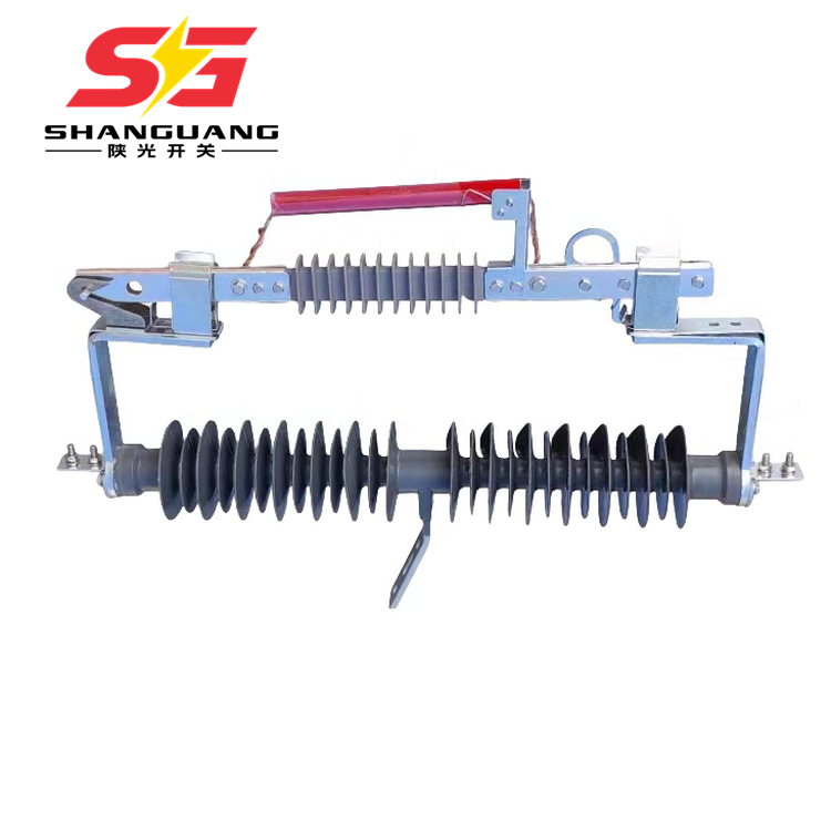

35KV户外柱上防风型隔离式熔断器 FGRW2-40.5/400A/630A
型号: FGRW2-40.5/400A/630A
--- 产品参数 ---
  • 产地 陕西西安市
  • 品牌 陕西平高智能电气有限公司
  • 规格 国标
  • 单位
  • 库存 现货
--- 产品详情 ---

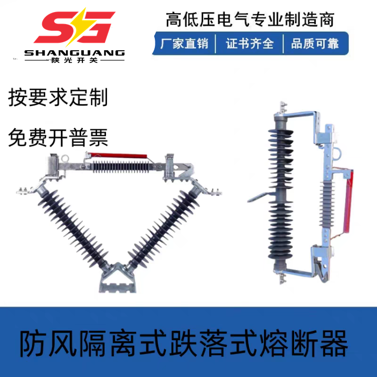

一、产品概述
FGRW2-40.5/400A/630A 是由陕西平高智能电气有限公司生产的一种专为 35KV 户外配电系统设计的防风型隔离式熔断器,适用于架空线路、变电站出线等场景。其核心功能是通过熔断元件的熔断实现短路保护,同时具备隔离功能,可在检修时断开电路,保障人员安全。型号中的“40.5”表示额定电压(KV),“400A/630A”表示两种可选的额定电流规格。
二、结构特点
防风设计
  • 采用加固型绝缘子及金属支架,增强抗风能力,适应强风、台风等恶劣环境。
  • 熔断器本体与固定结构通过特殊连接件固定,减少风振导致的松动或断裂风险。
隔离功能
  • 熔断器配备明显的断开点,检修时可直观确认电路状态,避免误操作。
  • 隔离刀闸与熔断元件一体化设计,简化操作流程。
熔断元件
  • 采用高强度、低熔点合金材料,确保在短路电流下快速熔断,切断故障。
  • 支持 400A 和 630A 两种额定电流,适应不同负载需求。
绝缘与防护
  • 外壳采用硅橡胶或复合绝缘材料,耐紫外线、耐老化,适应户外长期运行。
  • 密封结构防止潮气、灰尘侵入,提升可靠性。
三、技术参数
参数
数值
额定电压
35KV(40.5KV)
额定电流
400A / 630A
短路开断电流
≥25kA(具体依型号)
绝缘水平
工频耐压 185KV/1min
防风等级
适应 12 级以上台风
环境温度
-40℃~+70℃
优点
高可靠性
  • 防风设计显著降低强风环境下的故障率,适合沿海、山区等风力较大地区。
  • 熔断元件动作精准,快速切断短路电流,减少设备损坏。
安全便捷
  • 隔离功能明确断开点,检修时无需额外验电步骤,提升操作安全性。
  • 一体化设计减少部件数量,降低安装和维护难度。
适应性强
  • 额定电流可选(400A/630A),满足不同负载需求。
  • 耐候性材料适应高温、高湿、盐雾等恶劣环境。
经济性
  • 结构简单,维护成本低,长期运行性价比高。
  • 快速熔断减少故障扩散,降低停电损失。
操作指南
一、安装步骤
基础检查
  • 确认安装位置符合电压等级要求,周围无易燃物或障碍物。
  • 检查熔断器型号与线路参数匹配(如额定电流、电压)。
固定支架
  • 使用膨胀螺栓或焊接方式将支架固定在电杆或横担上,确保水平度误差≤2mm。
  • 支架应能承受熔断器自重及风载(建议按 12 级台风设计)。
安装熔断器
  • 将熔断器本体吊装至支架,用专用螺栓紧固,扭矩值参照说明书(通常为 50-70N·m)。
  • 连接进出线端子,使用力矩扳手紧固(建议 25-30N·m),避免松动。
接地连接
  • 将熔断器接地端子与电杆接地网可靠连接,接地电阻≤10Ω。
二、操作流程
送电操作
  • 确认熔断器处于断开状态,检查绝缘子无裂纹、熔断元件完好。
  • 闭合隔离刀闸,听到“咔嗒”声表示到位,观察指示牌显示“合闸”。
  • 用绝缘杆操作时,保持与带电部分安全距离(35KV 线路≥0.6m)。
停电检修
  • 拉开隔离刀闸至明显断开位置,指示牌显示“分闸”。
  • 悬挂“禁止合闸”警示牌,验电确认无电压后接地。
熔断器更换
  • 停电后拆下熔断器盖板,取出熔断元件。
  • 安装新熔断元件时,确保接触面清洁,无氧化层。
  • 复原盖板并紧固螺栓。
三、维护要点
定期巡检
  • 每季度检查熔断器外观、连接部位及绝缘子状态。
  • 清理表面污秽,防止闪络。
熔断元件检测
  • 每年用兆欧表测试熔断元件绝缘电阻(应≥1000MΩ)。
  • 动作后必须更换熔断元件,严禁重复使用。
防风加固
  • 台风季节前检查支架螺栓紧固情况,必要时补充防松垫片。
四、安全注意事项
  • 操作时佩戴绝缘手套、绝缘靴,使用合格绝缘工具。
  • 雷雨天气禁止操作,避免跨步电压风险。
  • 发现熔断器异常(如发热、异响)立即停电处理。
总结
FGRW2-40.5/400A/630A 熔断器通过防风设计、隔离功能及高可靠性材料,为 35KV 户外线路提供了安全、经济的保护方案。规范的操作和维护可显著延长设备寿命,降低故障率,适用于对供电可靠性要求较高的场景。
