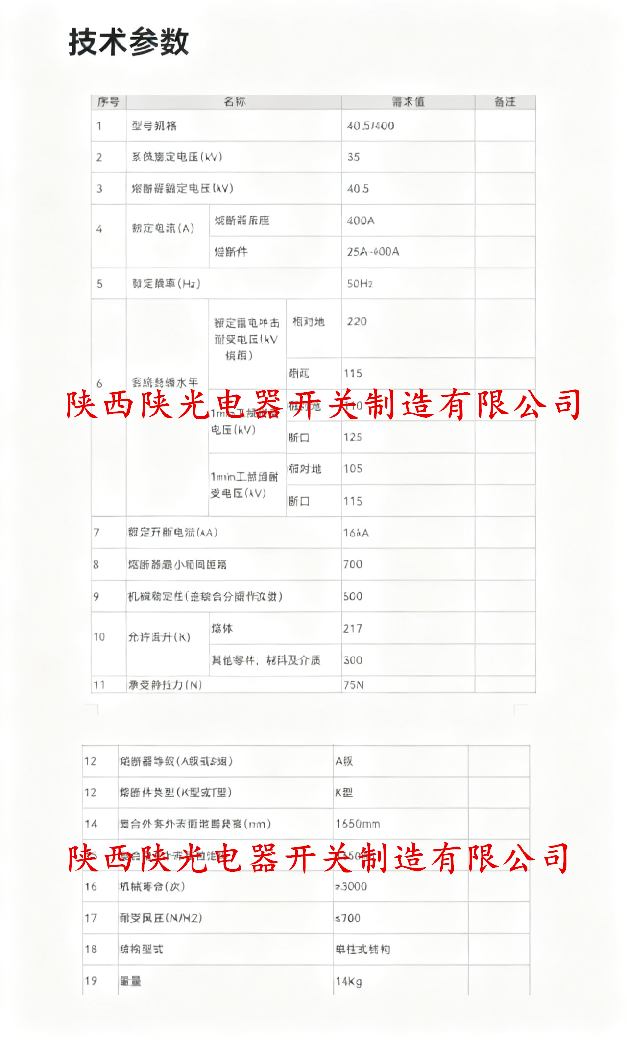

FGRW2-40.5/400A风力发电铁塔用35KV高压隔离式熔断器
型号: FGRW2-40.5/400A
--- 产品参数 ---
  • 产地 陕西西安市
  • 品牌 陕西陕光开关厂
  • 规格 国标
  • 额定电流 100A-200A-400A-630A
  • 库存 现货

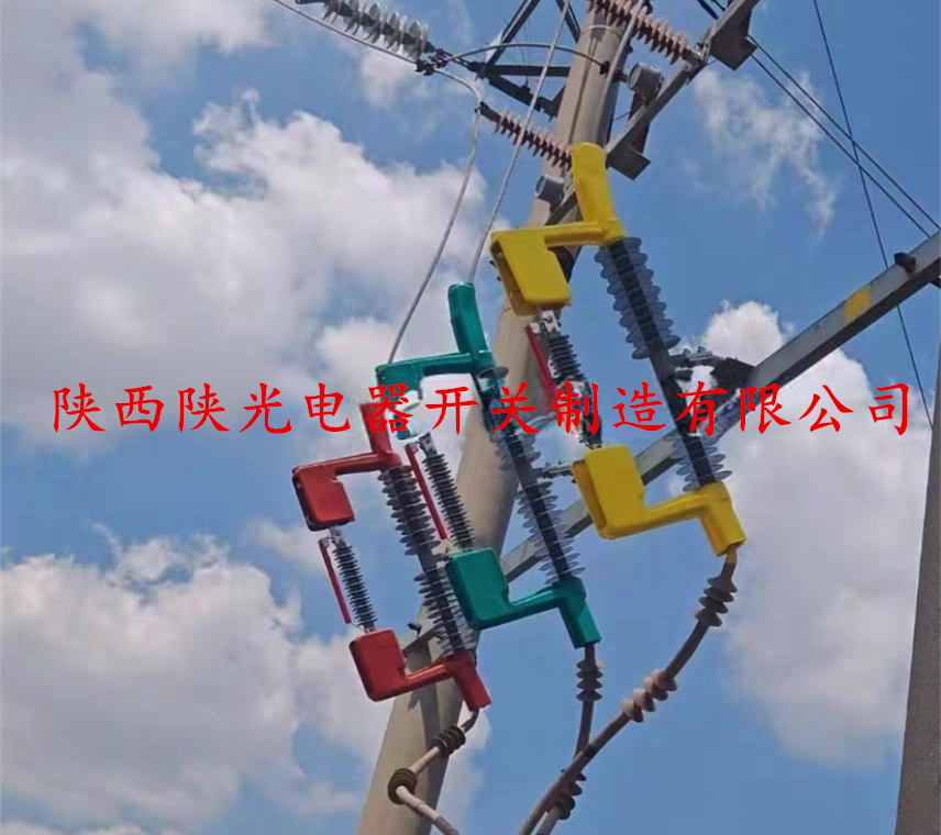

一、产品介绍
FGRW2-40.5/400A是由陕西陕光电器开关制造有限公司生产的35KV防风型高压隔离式熔断器,专为风力发电铁塔设计,适用于风电场、石油、化工、钢铁及电站等场景。
其核心功能为:
  1. 过载与短路保护:当线路电流超过额定值时,熔丝熔断并产生高压气体纵吹灭弧,快速切断故障电流。
  2. 分合额定负荷电流:支持正常操作下的电路通断,兼具隔离开关的机械隔离功能。
  3. 防风设计:通过优化触头结构和材料,解决传统熔断器在强风环境下无故障跌落的问题,适应风速≤45m/s的恶劣环境。

性能参数
  • 额定电压:40.5KV(适用于35KV系统)。
  • 额定电流:覆盖100A、200A、400A、630A,满足不同负载需求。
  • 开断能力:工频耐压和抗雷电冲击性能优异,符合GB15166.3-2008与IEC282-2标准。

四、应用场景
  1. 风电场:解决传统熔断器无故障跌落问题,适应大电流运行环境。
  2. 工业领域:石油、化工、钢铁等场景的配电系统保护。
  3. 电站:作为输电线路及电力变压器的核心保护设备。
