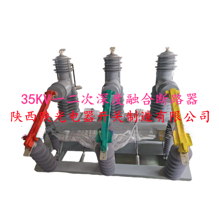

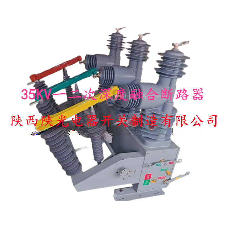

一、产品介绍
35KV 一二次融合真空断路器是由陕西陕光电器开关制造有限公司生产的智能配电设备,专为 35KV 中压配电网设计。该产品将一次设备(断路器本体)与二次设备(智能控制模块)深度融合,实现数据采集、通信、保护、控制一体化,适用于变电站、工业园区、新能源发电等场景,满足智能电网对设备可靠性、自动化和互联互通的需求。
二、产品特点
1. 一二次深度融合
◦ 结构集成:断路器本体与智能控制模块采用一体化设计,减少设备体积和安装空间,降低运维复杂度。
◦ 数据共享:一次侧电气参数(如电流、电压、温度)实时传输至二次模块,实现状态监测与故障预判。
◦ 通信标准化:支持 IEC 61850、DL/T 645 等协议,兼容主流配电自动化系统,实现无缝对接。
2. 高性能真空灭弧技术
◦ 真空断路器核心:采用高真空度灭弧室,绝缘性能强,分断能力高,适用于频繁操作场景。
◦ 长寿命设计:触头材料优化,机械寿命达 10,000 次以上,减少维护频率。
3. 智能控制与保护
◦ 多功能保护:集成过流、速断、零序、重合闸等保护功能,响应时间≤20ms,快速隔离故障。
◦ 自适应控制:根据负载特性自动调整保护参数,提升供电可靠性。
◦ 远程监控:支持 4G/5G、光纤通信,实现远程分合闸、参数设置及故障诊断。
4. 高可靠性设计
◦ 环境适应性:外壳采用不锈钢或复合材料,防护等级 IP67,适应-40℃~+70℃极端环境。
◦ 抗干扰能力:电磁兼容(EMC)设计,通过 GB/T 17626 系列标准测试,确保在复杂电磁环境下稳定运行。
5. 模块化与可扩展性
◦ 插件式设计:二次模块支持热插拔,便于升级维护。
◦ 功能扩展:可选配温度传感器、局部放电监测等附件,实现全生命周期管理。
