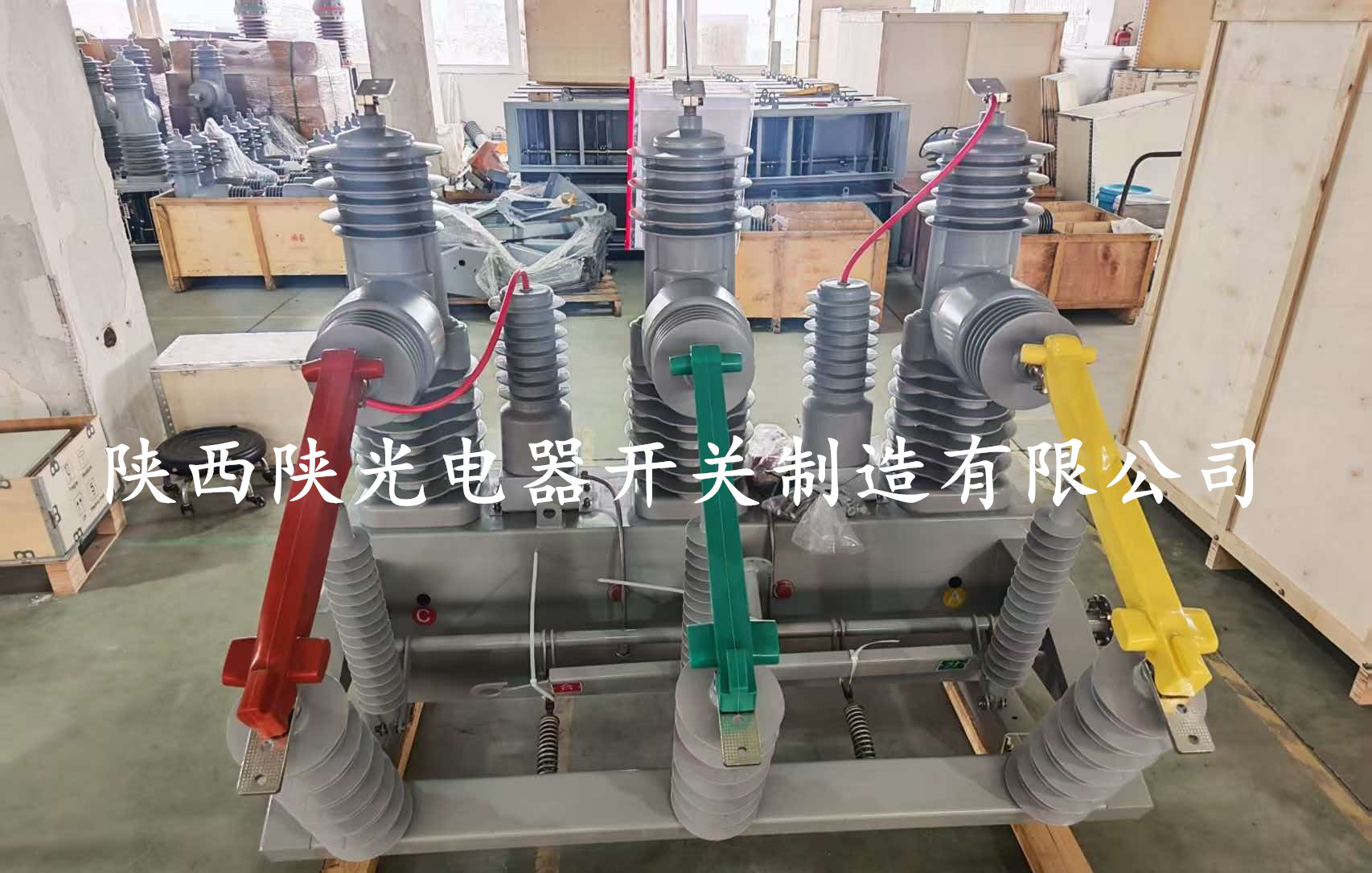

一、产品概述
ZW32-40.5型户外高压真空断路器是由陕西陕光电器开关制造有限公司研发生产的第三代智能配电设备,专为35KV(兼容40.5KV)系统设计。该产品通过一二次深度融合技术,将真空断路器本体(一次设备)与智能控制单元(二次设备)集成于一体,实现配电网线路的保护、控制、计量、通信四大功能。其核心应用场景包括农村电网、城市配网、工业园区及野外作业,可快速隔离故障、缩小停电范围,并支持远程监控与自动化运维。
