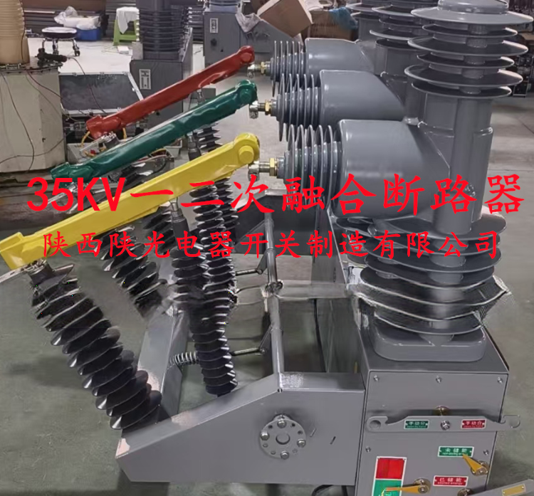

35KV柱上真空开关一二次融合控制技术ZW32-40.5智能分界开关
型号: ZW32-40.5
--- 产品参数 ---
  • 规格 国标
  • 产地 陕西西安市
  • 品牌 陕西陕光断路器
  • 额定电流 630-1250A
  • 开断电流 25KA-31.5KA
--- 产品详情 ---
一、产品概述
ZW32-40.5智能分界开关是陕西陕光电器开关制造有限公司研发生产的35KV一二次深度融合柱上真空断路器,专为40.5kV三相交流50Hz户外配电系统设计。该设备集成开关本体、取电单元、测量单元及控制单元,实现遥控、遥测、遥信功能,支持故障快速隔离与自动化操作,是配电线路馈线自动化系统的核心设备。
二、技术特点与优势
一二次深度融合架构
  • 硬件集成:将真空断路器本体与FTU智能终端(或智能控制器)一体化设计,减少设备体积与安装复杂度。
  • 数据互通:通过统一标准化参数的电流-电压一体式传感器,实时采集三相电流、电压、零序电流等数据,测量精度高、范围宽。
  • 功能扩展:支持四象限无功计量、预付费功能、线损分析(精度达0.5S级),满足电网精细化需求。
智能保护与控制
  • 零序功率方向保护:通过检测零序电流与电压相位关系,精准识别单相接地故障(灵敏度0.1A-600A),快速隔离故障点。
  • 相序自适应:内置相序校正算法,防止因相序错误导致设备损坏或保护误动,适应农村电网灌溉期相序波动场景。
  • 自动重合闸:支持0-3次重合闸逻辑,适配瞬时性或永久性故障,减少停电时间。
  • 小电流接地选线:自动识别接地故障线路,缩小停电范围,提升城市配网可靠性。
极端环境适应性
  • 机械寿命:采用固封极柱技术(硅橡胶/环氧树脂绝缘),机械寿命达30,000次,重量仅为传统产品的2/3。
  • 环境耐受:运行温度范围-30℃至+60℃,海拔适应5500米,全封闭结构防潮防凝露,免维护周期≥5年。
  • 防爆设计:真空灭弧室无爆炸风险,适用于工业区高负荷设备保护。
数据安全与存储
  • 故障录波:内置≥100条录波数据存储,历史数据保存≥31天,断电后通过后备电源保障数据完整性。
  • 循环存储:防止数据丢失,支持远程调取分析。
三、操作流程与注意事项
安装与调试
  • 基础固定:采用单/双杆柱上安装,需用地脚螺栓固定基础,确保稳定性。
  • 极性校验:安装时需严格校验PT/CT极性及相位角匹配,避免保护功能失效。
  • 通信配置:支持4G无线与光纤双重通信通道,需根据现场环境选择最优方案。
日常操作
  • 遥控操作:通过主站系统发送指令,实现远程分合闸,减少人工巡检成本。
  • 本地操作:手动分合闸需在机构箱内完成,操作前需确认设备状态(如隔离开关位置)。
  • 状态监测:实时查看三相电流、电压、零序电流等数据,异常时触发报警(语音、推屏、短信)。
故障处理
  • 单相接地故障:零序保护动作后,设备自动隔离故障线路,并通过重合闸尝试恢复供电。
  • 相间短路故障:速断保护动作,快速切断故障电流,防止设备损坏。
  • 数据调取:故障发生后,通过主站系统下载录波数据,分析故障原因。
维护与升级
  • 定期巡检:检查机构箱密封性、传感器连接状态,每年至少一次。
  • 软件升级:支持远程程序升级,优化保护逻辑或新增功能。
  • 备件更换:真空灭弧室、电子式传感器等关键部件需按寿命周期更换。
四、应用场景
  1. 农村电网:防止灌溉期相序波动引发电机烧毁,保障农业用电连续性。
  2. 城市配网:快速隔离老旧小区相序错接故障,避免大面积停电。
  3. 工业区:保护精密设备免受电压暂降/相序突变影响,节省电缆沟道空间。
  4. 高海拔地区:适配5500米海拔运行,满足西部山区电网需求。
五、技术演进方向
  • 计量模块升级:集成四象限无功计量,推动电网线损精细化管理。
  • 通信协议标准化:采用IEC 61850等国际标准,实现与多厂商设备互联。
  • AI故障预测:通过大数据分析,提前预警设备潜在故障,提升运维效率。
