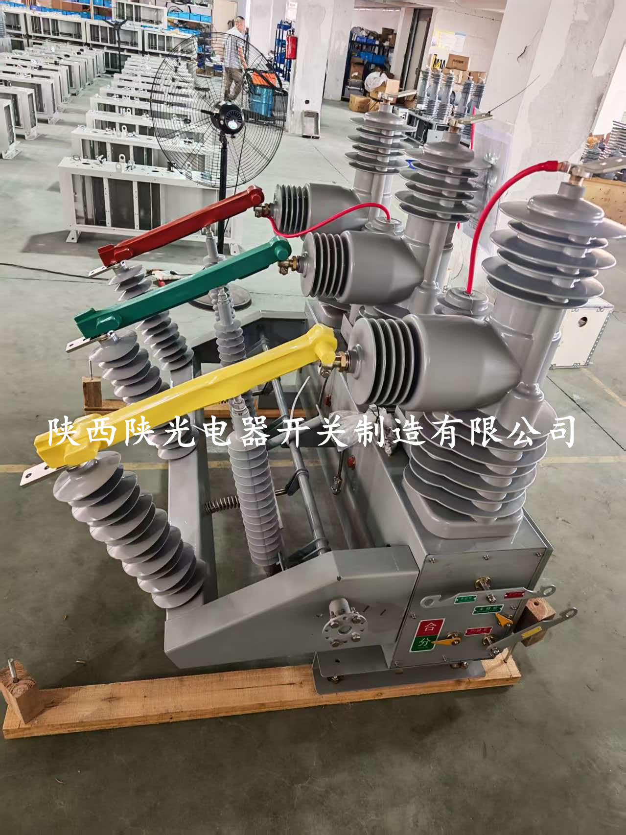

一、产品核心架构与功能定位
ZW32-40.5型35KV柱上一二次融合开关是陕西陕光电器开关制造有限公司生产的第三代智能配电设备,专为40.5kV三相交流50Hz系统设计。其核心在于将真空断路器本体(一次设备)与智能控制单元(二次设备)深度集成,形成“测量-控制-保护-通信”一体化平台。该设备通过独立零序保护与后备电源系统,实现了对单相接地故障的精准定位、快速隔离及断电状态下的数据完整性保障,是配电网自动化改造的关键装备。
二、独立零序保护系统技术解析
零序功率方向保护机制
设备内置零序电流互感器(CT)与电压互感器(PT),通过检测零序电流与电压的相位关系(灵敏度0.1A-600A),结合方向性判别算法(精度±2°),可精准识别单相接地故障线路。例如,当某相线路发生接地时,系统通过分析零序电流方向与电压相位差,快速锁定故障点,避免传统保护因中性点不接地导致的误动或拒动。
小电流接地选线功能
采用相序自适应算法与负序电压判别技术,支持多线路并联环境下的故障选线。在农村电网中,该功能可防止灌溉电机因相序波动烧毁;在城市配网中,能快速隔离老旧小区相序错接故障,避免大面积停电。
动态保护逻辑
支持0-3次自动重合闸策略,可根据故障类型(瞬时性/永久性)动态调整重合闸次数。例如,对雷击等瞬时故障,系统执行3次重合闸以恢复供电;对永久性故障,则锁定断路器并上报主站。
三、后备电源系统设计亮点
断电数据完整性保障
内置超级电容或锂电池作为后备电源,在主电源失电后可持续为智能终端(FTU)供电≥31天,确保故障录波数据(≥100条)、历史负荷曲线(≥31天)不丢失。数据采用循环存储机制,防止因存储空间不足导致关键信息覆盖。
双模通信冗余设计
支持4G无线与光纤通信双重通道,主通道故障时可自动切换至备用通道,确保遥控、遥测、遥信(三遥)指令实时传输。在野外作业场景中,该设计可为铁路施工提供临时用电的可靠保护。
免维护电源管理
后备电源模块采用智能充放电管理技术,可自动监测电池健康状态(SOH)与剩余容量(SOC),并通过主站远程推送预警信息。设备全封闭防潮结构(IP67防护等级)使电源系统免维护周期达5年。
四、典型应用场景与操作规范
农村电网应用
- 场景:分散线路灌溉负荷突增导致过载。
- 操作:系统通过电流-电压一体式传感器实时监测负荷,当电流超过额定值120%时,零序保护启动,0.2秒内切断故障线路,同时上传故障类型、位置及录波数据至主站。运维人员可根据主站指令远程复位断路器或现场检修。
城市配网应用
- 场景:老旧小区电缆绝缘老化引发相间短路。
- 操作:设备检测到短路电流(31.5kA)后,立即执行分闸操作,并通过语音报警模块通知现场人员。故障隔离后,系统自动投运备用线路,恢复非故障区域供电。
工业园区应用
- 场景:精密设备对电压暂降敏感。
- 操作:设备配置四象限无功计量模块,实时监测电压暂降深度与持续时间。当电压跌落至额定值80%以下时,系统通过快速切换备用电源或调整电容器组,确保关键设备供电连续性。
五、安装与调试技术要求
基础安装规范
- 设备需架设于≥4米电杆,接地电阻≤10Ω,接地母线承受4秒额定短路电流温升不超过规定值。
- 隔离开关与接地开关操作手柄需配备五防锁,防止误操作。
通信调试要点
- 投运前需验证防跳逻辑、零序保护定值及通信协议兼容性(支持国网/南网双标准)。
- 通过RS485或光纤联调测试,确保主站可实时获取设备状态、故障信息及录波数据。
环境适应性测试
- 在-30℃至+60℃温域及5500米海拔环境下,需验证机械寿命(≥50000次)与绝缘性能(爬电比距≥3.1cm/kV)。
- 盐雾试验需满足48小时无腐蚀,确保沿海地区长期运行可靠性。
六、技术演进方向
当前产品已实现线损监测精度达0.5S级,未来将通过计量模块升级支持四象限无功计量,推动电网精细化运维。同时,设备支持远程程序升级与参数配置,可快速适配新能源接入、需求响应等新型业务场景。
