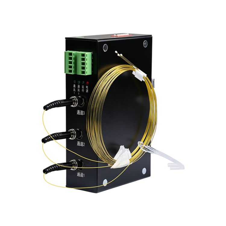

荧光光纤测温传感器变压器高低压开关柜电缆头测温仪光纤测温装置
型号: W-S03
立即购买
--- 产品参数 ---
  • 产品名称 荧光光纤测温传感器
  • 产品型号 W-S03
  • 测量范围 -40℃~+200℃(可定制)
  • 光纤接口 HP(FC/PC、ST 可选)
  • 光纤长度 标配 5.2 米,可定制最长 10 米
  • 探头直径 3.2mm
--- 产品详情 ---
一、荧光光纤测温原理
荧光光纤测温技术基于光纤中荧光物质的温致荧光特性。当光纤探头受到激发光照射时,会产生荧光。荧光强度、波长或寿命等特性随温度变化而改变,通过检测这些变化,即可精确测量温度。
二、产品特点
(1)高精度测量:精度达±1℃,采样频率 2Hz,确保温度变化迅速捕捉。
(2)耐高温材质:光纤导线前 1.2 米特氟龙材质,耐高温达 280℃,适应恶劣环境。
(3)防水防腐:外壳防水防腐,确保潮湿或腐蚀性环境下的长期稳定运行。
(4)小体积,大应用:体积小巧,易安装,应用范围广泛。
(5)高可靠性:模块化设计,稳定性强,维护简便。
四、应用场景
(1)设备腔体温度监测:实时监测设备腔体内的温度变化,保障设备稳定运行。
(2)开关柜电缆接头监测:精准测量开关柜内电缆接头的温度,预防因过热引发的故障。
(3)变压器绕组监测:实时掌握变压器绕组温度,确保变压器安全运行。
(4)食品药品温度监测:精确监测食品药品生产、储存过程中的温度,保障质量安全。
(5)高压部件温度监测:适用于高压电气设备部件的温度监测,确保电力系统可靠运行。
