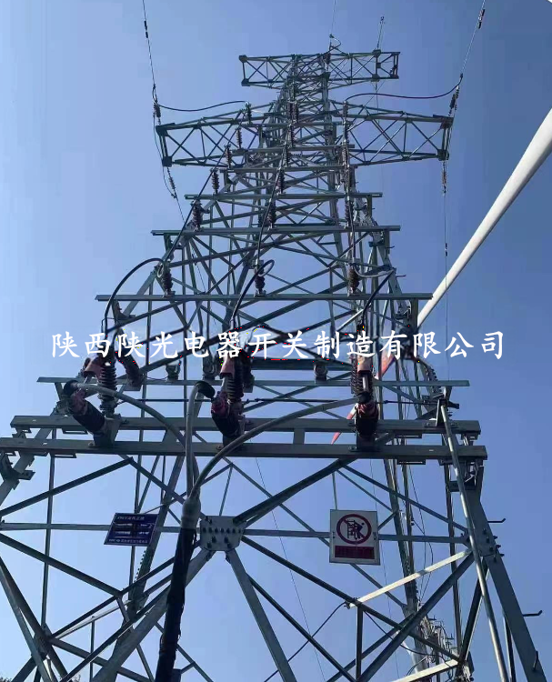

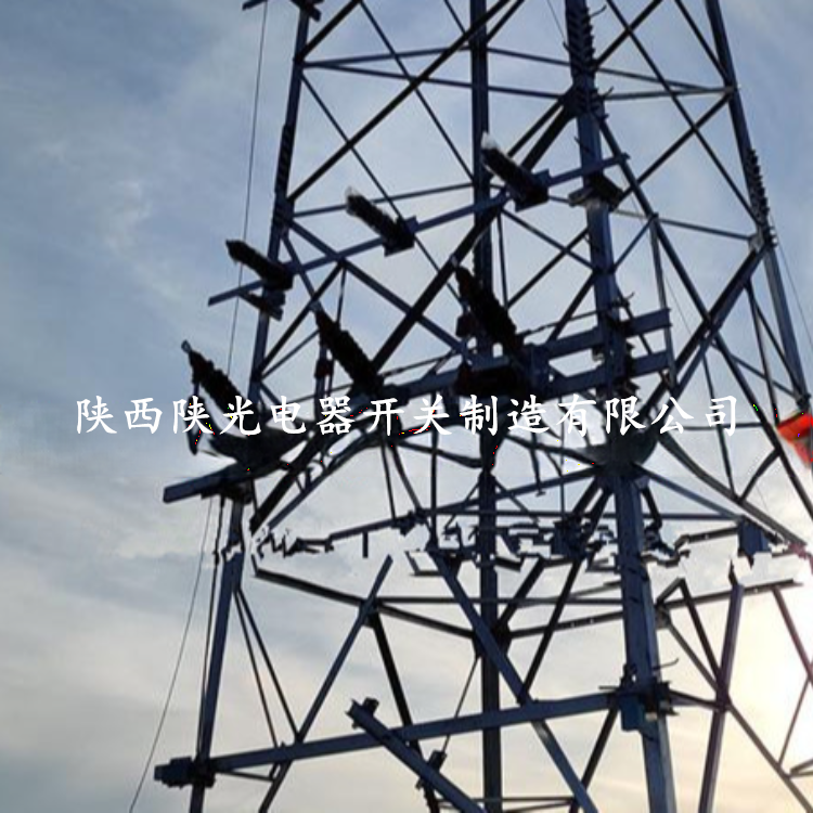

35kv防风型户外高压隔离开关GW5-40.5型
型号: GW5-40.5/630A/1250A
--- 产品参数 ---
  • 规格 国标
  • 单位
  • 价格 电仪
  • 发货地 西安市
  • 生产厂家 陕西陕光隔离开关
--- 产品详情 ---
陕西陕光电器开关制造有限公司35kv防型型户外高压隔离开关GW5-40.5是一种高压开关设备,主要应用在电力系统中。以下是一些关于GW5-40.5防污型户外高压隔离开关的关键信息:
额定电压:35kv,最高工作电压为40.5kv1。
额定电流:有多种规格,如630A、1250A、1600A和2000A、2500A、3150A、4000A。
动态稳流:主刀达到100A;接地刀达到47KA。稳流方面,主刀4秒达到31.5KA,接地刀4秒达到20KA34。
泄漏比:防污型产品瓷瓶爬电比距为2.5厘米/千伏14。
结构特点:由三个单极和机构组成,每个单极隔离开关由二个棒式支柱绝缘子分别固定在一个底座上,夹角为50°成一个V型结构,本体一侧瓷瓶转动,另一瓷瓶通过开关底座内的伞齿轮转动。这样的设计使得三个单极联装十分方便,分合闸操作更为灵活轻便,准确可靠45。
使用环境:适用于海拔不超过3000m,周围空气温度上限40℃,下限-25℃,风速不超过35m/s,地震烈度不超过8度,污秽等级不超过III级,覆冰厚度不大于10mm的环境。此外,安装场所应无易燃、易爆危险、无化学腐蚀及剧烈振动1。
用途:主要用于高压线路在无载情况下进行换接,以及对被检修的高压母线、断路器等电气设备与带电的高压线路进行电气隔离。在主闸刀处于正常分闸位置时,它还可以提供一个符合安全要求的可见的绝缘距离4。
