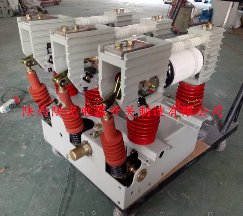

户内12KV真空断路器ZN68-12G/630/1250A-20
型号: ZN68-12G/630/1250A-20
--- 产品参数 ---
  • 规格 国标
  • 单位 台
  • 价格 电议
  • 产地 陕西西安市
  • 制造厂家 陕西陕光开关厂
--- 产品详情 ---
产品概述
    陕西陕光电器开关制造有限公司zn68-12系列真空断路器,系三相交流50hz,额定电压12kv及以下的户内高压配电装置。本系列产品具有结构简单、开断能力强、寿命长、操作功能齐全、维护简便等特点。适用于发电厂、变电站等输配电系统的控制与保护,尤其适用于频繁操作的厂所。
    本系列产品的操动机构为弹簧触能式可以用交流或直流操作,亦可用手动操作。
□ 使用环境条件:海拔高度:不超过1000m;环境温度:上限+40℃,下限-10℃;相对湿度:日平均值不大于95%,月平均值不大于90%;饱和蒸汽压:日平均值不大于2.2x10-3mpa,月平均值不大于1.8x10-3mpa;无火灾、爆炸、严重污染、化学腐蚀及剧烈震动的场所。□ 结构特点:
采用第四代最新小型化真空灭弧室结构及制造技术,确保各项技术指标先进、合理。
操动机构使用西门子技术的专用弹簧机构,机构与断路器一体化,转动路线短,环节少、转动效率高。
其相间距与国内有关开关柜保持一致,方便配用,采用全空气绝缘,带电体距离≥125mm,无需加绝缘隔板。
绝缘瓶支座水平布置,结构清晰、明了,又益于保证制造精度。
对电流流通路径及支座等精心设计,确保电气性能稳定可靠。
该断路器既可配固定柜,也可装成手车,适用于多种开关柜。
