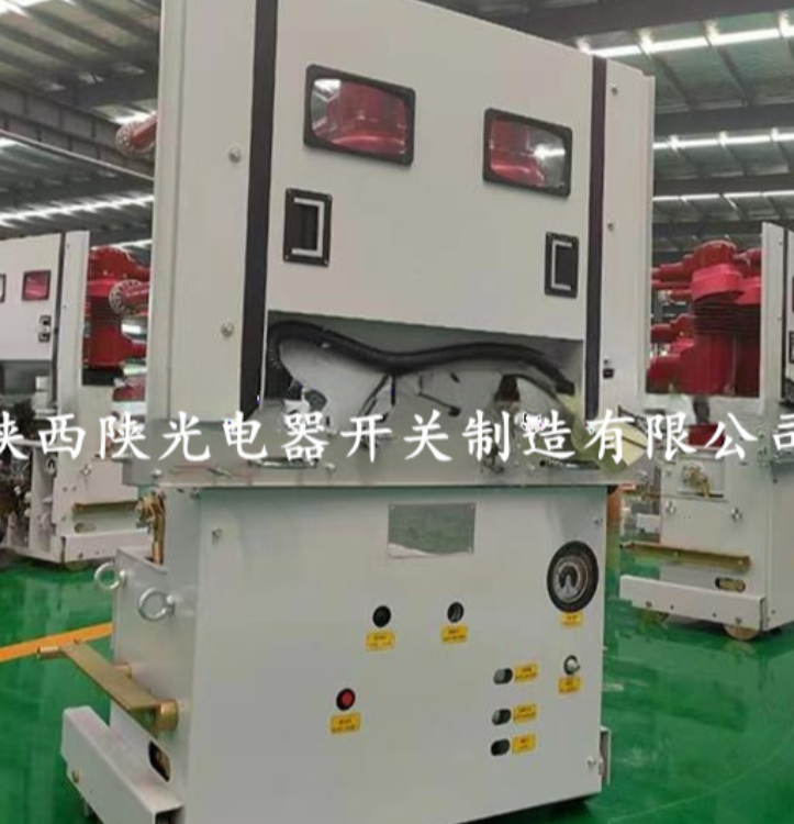

LN2-40.5-35KV户内六氟化硫SF6断路器手车式固定式都有做
型号: LN2-40.5/1250-31.5KA
--- 产品参数 ---
  • 规格 国标
  • 单位
  • 价格 电议
  • 产地 陕西西安市
  • 制造厂家 陕西平高智能电气有限公司
--- 产品详情 ---
LN2-40.5手车固定都有,我厂陕西平高智能电气有限公司将现在生产的LN2-40.5型SF6断路器配3AF型弹操机构也配入该柜型中,以适应市场需要。陕西平高智能电气有限公司根据KYN61-40.5柜型对手车进行设计,对断路器本体相间中心距改为30MM,上下接线中心距改为400MM,触臂硫化唤氧树脂以增加绝缘,触头为圆形梅花触头。鉴于SF6断路器结构所限,手车锁车部位增高了170MM,生产厂将柜锁车孔上移即可,其他尺寸不变,佳吉电气如:断路器相间,上下触臂中心距,手车推进机构,手车挑帘,手车轮距,二次插头位置等相关尺寸与ZN85-40.5真空断路器手车尺寸完全一致。达到了一个柜型,两种手车都可配用。
