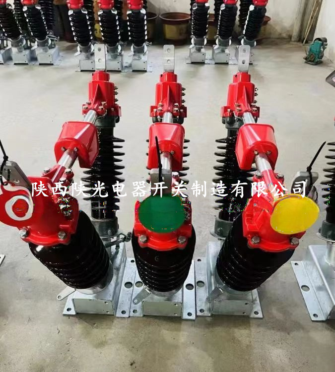

成都四级防污GW4-40.5/630A/1250A户外手电动交流高压隔离开关四川刀闸厂家
型号: GW4-40.5/GW5-40.5/GW9-40.5
--- 产品参数 ---
  • 规格 国标
  • 单位
  • 价格 电议
  • 产地 陕西西安市
  • 制造厂家 陕西平高智能电气有限公司
--- 产品详情 ---
陕西平高智能电气有限公司四川分公司成都四级防污GW4-40.5/630A/1250A户外手电动交流高压隔离开关四川刀闸厂家户外高压隔离开关为单相式结构,每相由底架、支柱绝缘体、闸刀、触头等部分组成。闸刀侧面有调节接触压力的螺丝和压紧用的弹簧,上端装有固定拉扣和其相连的自锁装置,供绝缘钩棒进行分合闸之用。本系列产品在结构上与未改进的产品比较具有接触面积大、接触电阻低、导电性能好、机械强度高等优点。
陕西平高智能电气有限公司GW4-35高压隔离开关35KV系列尺寸安装:GW4-40.5/630A/1250A户外手电动交流高压隔离开关一般采用倒装方式,也可以垂直或倾斜安装(动触头在下方),用M12D的螺栓将底架固定在横担上合适的位置,应方便在地面上用令克棒钩拉及合上闸刀,并确保操作时底架不会松动。进线应接到静触头侧,出线应接到动触头侧,三相开关之间应保持适当的距离,以免短路。
