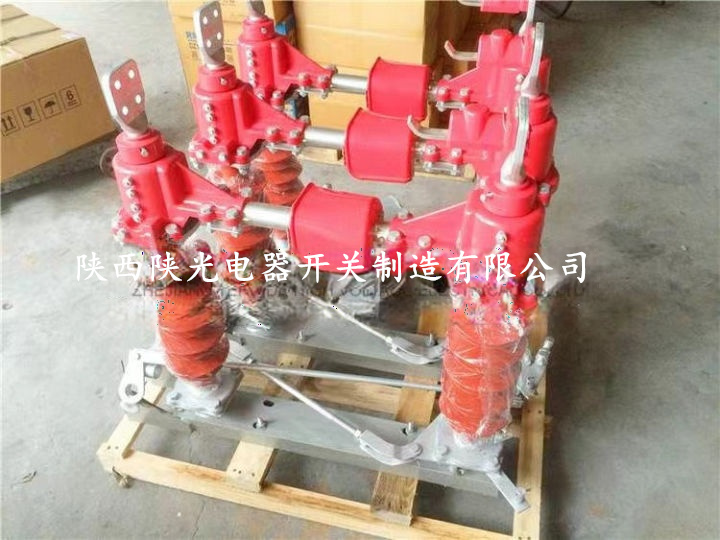

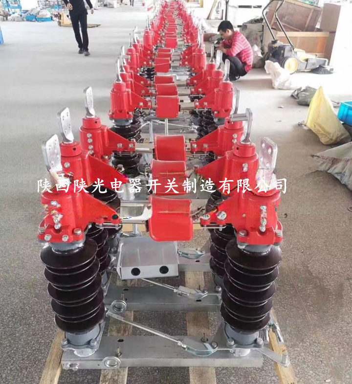

35kv户外高压隔离开关 硅橡胶型 陶瓷型
型号: GW4-40.5/GW5-40.5/GW9-40.5
--- 产品参数 ---
  • 规格 国标
  • 单位
  • 价格 电议
  • 产地 陕西西安市
  • 制造厂家 陕西平高智能电气有限公司
--- 产品详情 ---
35kv户外高压隔离开关 硅橡胶型 陶瓷型-生产厂家-陕西平高智能电气有限公司
  电路自动分合闸35KV高压隔离开关HGW4-40.5/HGW5-40.5/HGW9-40.5型有不接地 单接地 双接地 瓷瓶有硅橡胶 防污等级有 2级 3级 4级
  机构有手动机构 和CJ6电动操作机构
  (1) 本产品为双柱水平断口中间开启式,可以一侧或两侧附装接地开关。90°传动的隔离开关采用CS17型人力操作机构进行三极联动操作;180°传动的隔离开关采用CJ6型电动机操动机构或CS17G型人力操作机构进行三极联动操作;接地开关采用CS17G型人力操动机构三极联动操作。
  (2) 隔离开关属双柱V形水平开启式,各单级都由基座、支柱绝缘子、出线座及触头等部分组成,由成50°夹角的两个支座、两支柱绝缘子相互夹角地安装在基座两端地轴承上,且与基座垂直。主导电部分分别安装在两支柱绝缘瓷瓶上方,随支柱绝缘瓷瓶作约90°转动。
  (3) 出线座中的紫铜编织带软连接分别紧固在导电杆和接线板上,接线板供用户连接线路之用。
  (4) 中间触头部分的触指成对装配,采用自力型触指,其形式为转入式,以减少分、合闸时触头与触指间的磨
  (5) 隔离开关附有接地开关时,主导电回路与接地开关的连锁用基座上的扇形板与弧形板保证,在主导电回路合闸时,接地开关不可合闸,接地开关合闸时,主导电回路不可合闸。
