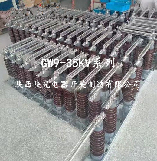

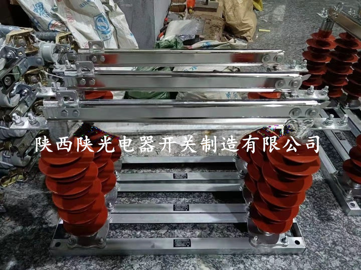

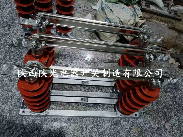

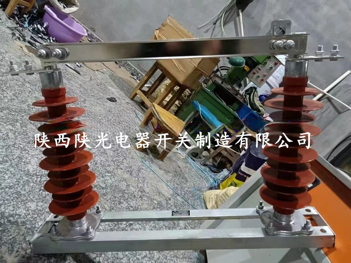

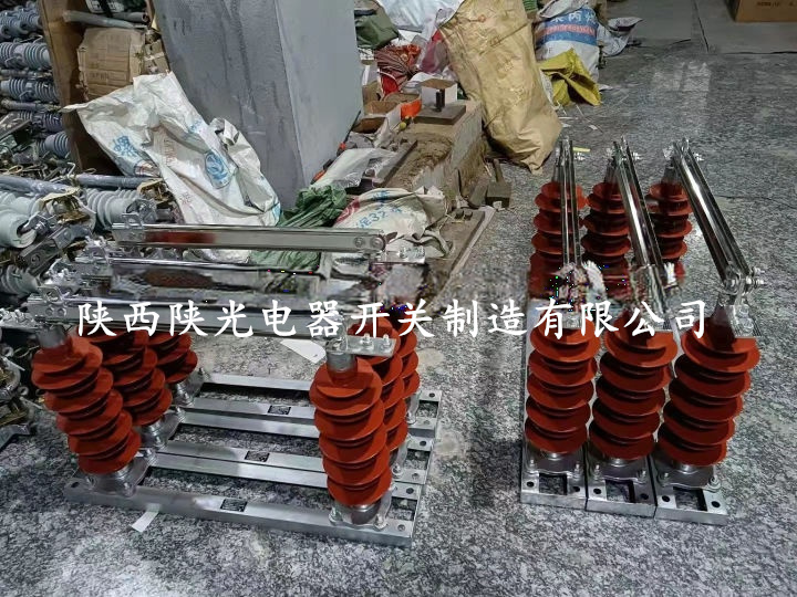

户外35kv隔离开关GW9-40.5三相高压隔离开关
型号: GW4-40.5/GW5-40.5/GW9-40.5
--- 产品参数 ---
  • 规格 国标
  • 单位
  • 价格 电议
  • 产地 陕西西安市
  • 制造厂家 陕西陕光隔离开关
--- 产品详情 ---
陕西陕光电器开关制造有限公司户外35kv隔离开关GW9-40.5三相高压隔离开关改进后产品的电气和机械性能都有较大的提高,已达到GB1985及其号修订和国际状,标准IEC129、IEC694的要求。
陕西陕光电器开关制造有限公司高压隔离开关的主要特点是无灭弧能力,只能在没有负荷电流运行的情况下进行分、合电路处理。高压隔离开关可以用于各级电压,用作改变电路连接,使线路设备与电源隔离,但它没有断流效果,只能用其它设备提前对线路断开后再进行操作。高压隔离开关在使用过程中允许其在额定电流、额定电压情况下长期运行,但与导体的连接头在运行中温度不能超过70℃,在高压隔离开关处一般没有安装***的灭弧装置,因此,在使用过程中严禁带负荷进行分、合操作。
2、使用环境
开关用于三相交流50Hz电路,供有电压无负载时分合电路之用,其基本使用条件如下:
海拔高度:一般产品不超过1000m,高原型产品不超过3000m;
环境温度:不低于一40℃,不高于+40℃;
风速:不大于35m/s;
地震烈度:不超过8度;
普通型适用于Ⅱ级污秽地区,防污型适用于Ⅲ级污秽地区;按(GB5582***划分);
3、不适用于下列场所
有燃烧和爆炸危险的场所;
有剧烈震动和冲击的场所;
有严重腐蚀金属和绝缘材料的化学物质场所;
