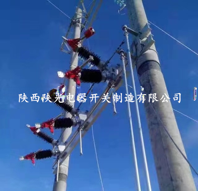

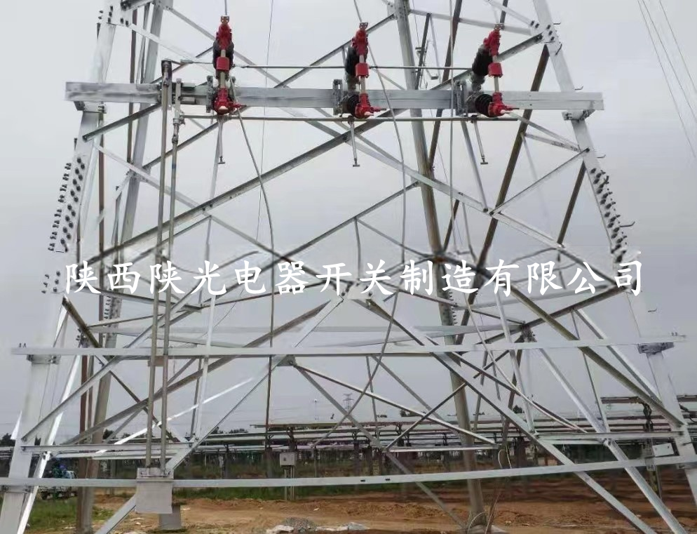

陕西陕光电器开关制造有限公司35KV风电场用V型侧装式高压隔离开关 GW5-40.5DW/630A/1250A有不接地 单接地 双接地 瓷瓶有硅橡胶 防污等级有 2级 3级 4级
机构有手动机构 和CJ6电动操作机构
(1) 本产品为双柱水平断口中间开启式,可以一侧或两侧附装接地开关。90°传动的隔离开关采用CS17型人力操作机构进行三极联动操作;180°传动的隔离开关采用CJ6型电动机操动机构或CS17G型人力操作机构进行三极联动操作;接地开关采用CS17G型人力操动机构三极联动操作。
(2) 隔离开关属双柱V形水平开启式,各单级都由基座、支柱绝缘子、出线座及触头等部分组成,由成50°夹角的两个支座、两支柱绝缘子相互夹角地安装在基座两端地轴承上,且与基座垂直。主导电部分分别安装在两支柱绝缘瓷瓶上方,随支柱绝缘瓷瓶作约90°转动。
(3) 出线座中的紫铜编织带软连接分别紧固在导电杆和接线板上,接线板供用户连接线路之用。
(4) 中间触头部分的触指成对装配,采用自力型触指,其形式为转入式,以减少分、合闸时触头与触指间的磨损,提高使用寿命。
(5) 隔离开关附有接地开关时,主导电回路与接地开关的连锁用基座上的扇形板与弧形板保证,在主导电回路合闸时,接地开关不可合闸,接地开关合闸时,主导电回路不可合闸。
