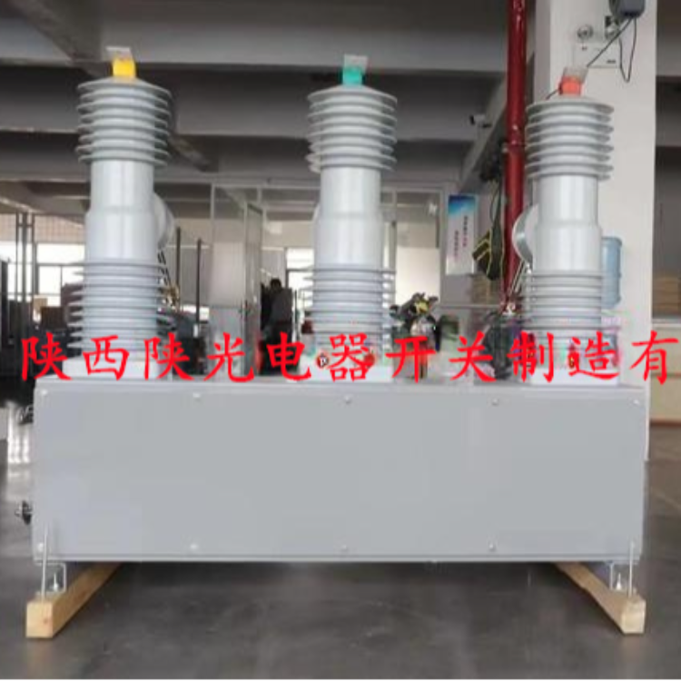

凉山州35KV柱上永磁真空断路器ZW32-40.5柱上永磁开关
型号: zw32-40.5
--- 产品参数 ---
  • 规格 国标
  • 单位
  • 价格 电议
  • 产地 陕西西安市
  • 制造厂家 陕西平高智能电气有限公司
--- 产品详情 ---
陕西平高智能电气有限公司四川分公司凉山州35KV户外柱上永磁真空断路器ZW32-40.5智能带隔离刀闸技术特点:
A、采用磁致动(永磁)机构,使部件大量减少,合闸功率大幅度减小,,无需定期维护保养;
B、采用进口户外环氧树脂作为外绝缘材料,重量轻、寿命长达15年以上,耐候性好,无油、无SF6,符合环保要求;
C、具有自动重合闸功能,有效避免因瞬时故障而造成的停电事故,使得配电网在无主站配合的情况下,亦能自动完成故障隔离和恢复供电功能。
D、自备电源(采用太阳能与CT电源供电),无需外接电源即可实现分合闸操作。
E、操作方便,既可手动分/合闸操作,也可无线遥控操作,遥控距离大于50m。
F、采用同步分合技术,实现断路器的同步分合,有效抑制操作过电压与合闸涌流。
G、内置电压、电流传感器,无需外置PT与CT即可地提取出测量、保护所需的各种电气特征量。
H、通讯方式灵活,支持GSM短消息,支持GPRS 、CDMA通用无线业务,支持光纤、双绞线、无线、载波等多种通讯方式,支持多种通讯协议。
I、的电源管理模块可提供二路电源进线(AC/DC 100/220V)的自动切换的功能,同时具有的电池管理功能。
J、控制系统操作界面友好、全中文系统,参数设置方便、快捷。
