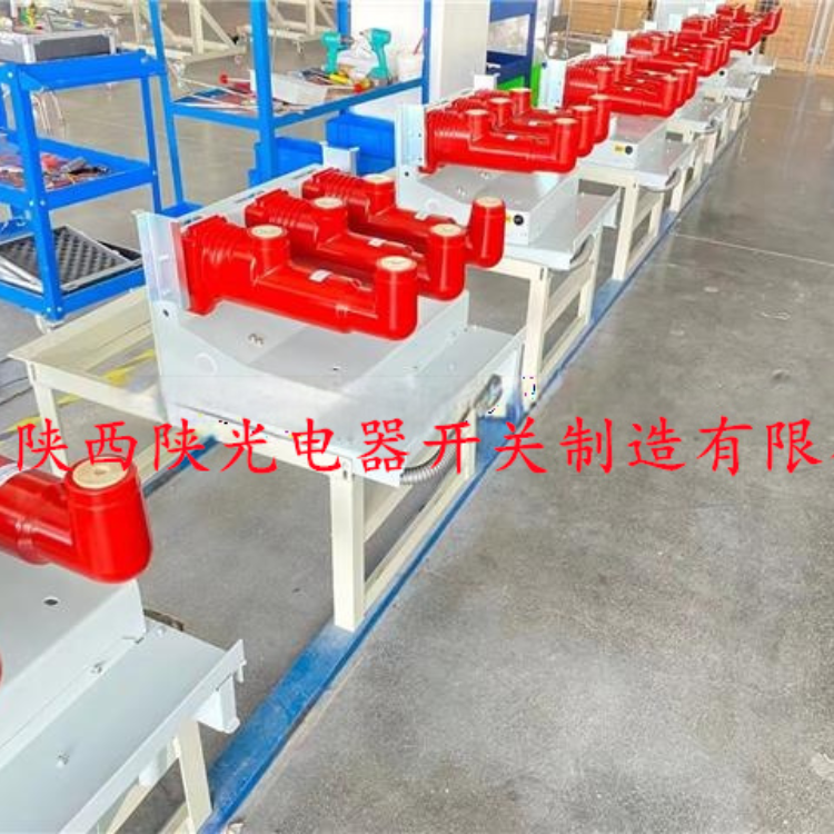

vs1-12/1250a/1600/2000/2500/3150A-40ka户内高压真空断路器
型号: vs1-12/1250a/1600/2000/2500/31
--- 产品参数 ---
  • 滚滚滚 国标
  • 单位
  • 价格 电议
  • 产地 陕西西安市
  • 制造厂家 陕西平高智能电气有限公司
--- 产品详情 ---
陕西平高智能电气有限公司热门型号 VS1-12/630-20KA、VS1-12/1000-20KA、VS1-12/1250-20KA、VS1-12/630-25KA、VS1-12/63.0-31.5KA、VS1-12/1250-25KA、 VS1-12/1250-31.5KA、VS1-12/1600-31.5KA、VS1-12/2000-31.5KA、VS1-12/2500-31.5KA、 VS1-12/1250-40KA、VS1-12/1600-40KA、VS1-12/2000-40KA、VS1-12/3150-40KA、VS1-12/2000-50KA、VS1-12/2500-50KA、VS1-12/3150-50KA等、
陕西平高智能电气有限公司VS1-12户内高压真空断路器等同于ZN63-12户内高压真空断路器,是三相交流50Hz额定电压为12kV电力系统的户内开关设备,作为电网设备、工矿企业动力设备的保护和控制单元。适用于要求在额定工作电流下的频繁操作,或多次开断短路电流的场所。该断路器采用操动机构与断路器本体一体式设计,既可做为固定安装单元,也可配有专用推进机构,组成手车单元作用。
型号及其含义
环境要求
1、周围空气温度:上限+40度,下限-40度;
2、海拔:≤2000m(若海拔增高,则额定绝缘水平相应提高);
3、风压:不超过700Pa(相当于风速34m/s);
4、地震烈度:不超过8度;
5、污秽等级:Ⅳ级;
6、最大日温差:不超过25度;
7、相对湿度:日平均不大于95%,月平均不大于90%;
8、无易燃、爆炸危险、化学腐蚀及剧烈振动的场所。
陕西平高智能电气有限公司主要技术参数
陕西平高智能电气有限公司外形及安装尺寸
陕西平高智能电气有限公司VS1-12真空断路器特点
不需要灭弧和绝缘介质、采用真空开断技术,更环保、更安全。 灭弧室及导电元件整体浇注成固封极柱。 按国家最新标准M2级进行30000次机械寿命型式试验。 主导电回路绝缘固定可靠。 灭弧室得到充分保护、避免了污秽、潮气、凝露、以及机械冲击的影响。 可靠的模块式弹簧操动机构,方便安装及维护。 新型高真空度、超低阻值型真空灭弧室,分断能力强,绝缘恢复速度快,接触电阻低。 结构紧凑、整体尺寸小。 齐备的防误操作联锁,确保人员和设备安全。 操作方便、维护工作量极少。
