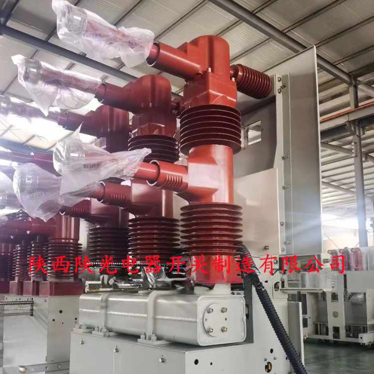

LN2-40.5户内手车式SF6断路器
型号: LN2-40.5/1250/1600/2000-31.5KA
--- 产品参数 ---
  • 规格 国标
  • 价格 电议
  • 单位
  • 产地 陕西西安市
  • 制造厂家 陕西平高智能的气有限公司
--- 产品详情 ---
陕西平高智能电气有限公司从西高所引进开发了KYN61-40.5型柜配ZN85-40.5型真空断路器,为使该柜型有多种方案,陕西平高智能电气有限公司将现在生产的LN2-40.5型SF6断路器配3AF型或(CT19BN)弹操机构也配入该柜型中,以适应市场需要。根据KYN61-40.5柜型对手车进行设计,对断路器本体相间中心距改为30MM,上下接线中心距改为400MM,触臂硫化唤氧树脂以增加绝缘,触头为圆形梅花触头。鉴于SF6断路器结构所限,手车锁车部位增高了170MM,生产厂将柜锁车孔上移即可,其他尺寸不变,如:断路器相间,上下触臂中心距,手车推进机构,手车挑帘,手车轮距,二次插头位置等相关尺寸与ZN85-40.5真空断路器手车尺寸完全一致。达到了一个柜型,两种手车都可配用。
陕西平高智能电气有限公司LN2-40.5手车触臂硫化环氧树脂,断路器外绝缘筒为环氧树脂浇注结构后,满足正常条件下的空气距离和爬距要求,并有效地减小了手车体积。
陕西平高智能电气有限公司LN2-40.5kV操动机构采用了西门子技术的3AF型弹簧机构或国产型CT19BN弹簧操作机构,与断路器紧靠,其结构较紧凑,输出特性与断路器要求配合良好。SF6断路器手车总体布局合理,美观,简洁,体积小巧轻快,操作灵活,配有机械连锁,适用于多种场合运行。
