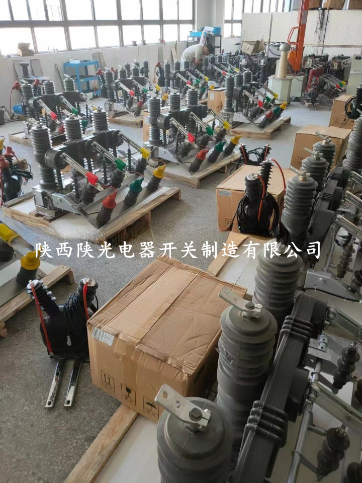

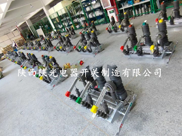

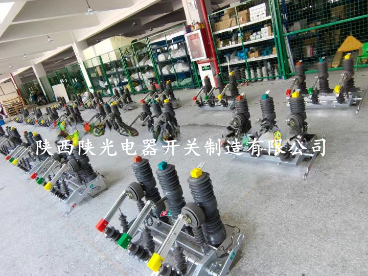

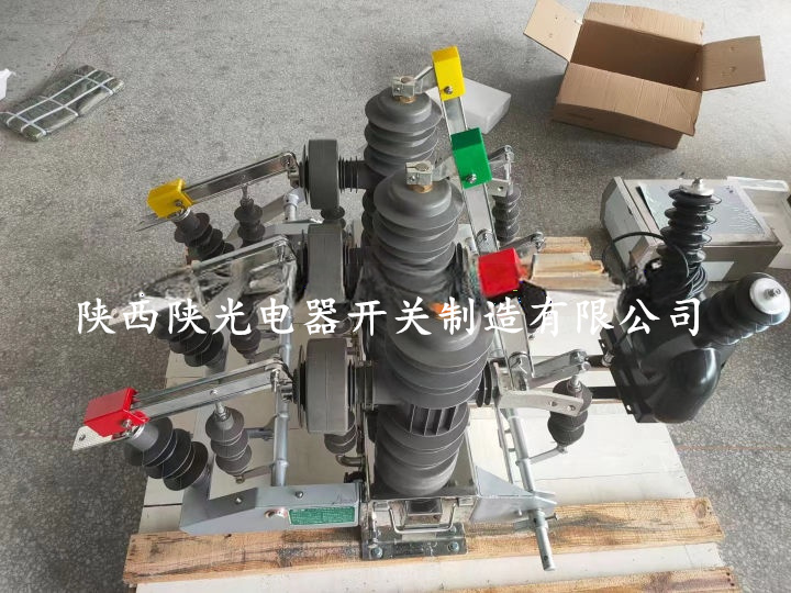

10kV真空柱上断路器自动化成套设备
型号: ZW32-12/ZW20-12/ZW8-12
--- 产品参数 ---
  • 规格 国标
  • 单位
  • 价格 电议
  • 产地 陕西西安市
  • 制造厂家 陕西平高智能电气有限公司
--- 产品详情 ---
陕西平高智能电气有限公司本规范提出了配电自动化10kV真空柱上断路器自动化成套设备的使用条件、工艺、结构、功能、性能、试验等方面的技术要求,适用于设计安装在户外且频率为50Hz、电压为10kV配电网的真空柱上断路器自动化成套设备。
10kV真空柱上断路器海拔高度可参照下列要求确定:
1、海拔在1000~2000m范围,设备外绝缘水平按2000m海拔修正;
2、海拔在2000~2500m范围,设备外绝缘水平按2500m海拔修正;
3、海拔在2500~3000m范围,设备外绝缘水平按3000m海拔修正;
4、海拔高于3000m,应考虑实际运行地点的环境,经专题研究后确定。
