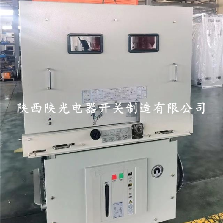

LN2-40.5/1600A-31.5户内35KV六氟化硫SF6断路器
型号: LN2-40.5/1600A-31.5
--- 产品参数 ---
  • 规格 国标
  • 单位
  • 价格 电议
  • 产地 陕西西安市
  • 制造厂家 陕西平高智能电气有限公司
--- 产品详情 ---
陕西平高智能电气有限公司产品概述:
LN2-40.5型户内高压六氟化硫断路器是陕西平高智能电气有限公司自主研制的户内高压六氟化硫断路器。该产品适用于额定电压40.5kV,额定频率50Hz的三相交流系统中,可供工矿企业、发电厂、变电站等作电气设施的控制和保护之用。 SFM断路器具有机械寿命高、开断能力强的特点,特别适用于切合电容器、电感及各种频繁操作的场所。陕西平高智能电气有限公司LN2-40.5智能型户内高压六氟化硫断路器,这款六氟化硫断路器适用于电容器组的操作与保护,在开断时不产生操作过电压,因而能避免损害电容器组的寿命
LN2-40.5户内高压六氟化硫断路器是交流50Hz三相系统中的户内装置。可供工矿企业、发电厂及变电所作保护和控制电气设备之用。并可用于频繁作场所,也可作为联络短路器的切合电容器组断路器。
根据KYN61-40.5柜型对手车进行设计,对断路器本体相间中心距改为30MM,上下接线中心距改为400MM,触臂硫化唤氧树脂以增加绝缘,触头为圆形梅花触头。鉴于SF6断路器结构所限,手车锁车部位增高了170MM,生产厂将柜锁车孔上移即可,其他尺寸不变,如:断路器相间,上下触臂中心距,手车推进机构,手车挑帘,手车轮距,二次插头位置等相关尺寸与ZN85-40.5真空断路器手车尺寸完全*。达到了一个柜型,两种手车都可配用。
LN2-40.5手车触臂硫化环氧树脂,断路器外绝缘筒为环氧树脂浇注结构后,满足正常条件下的空气距离和爬距要求,并有效地减小了手车体积。操动机构采用了西门子技术的3AF型弹簧机构,与断路器紧靠,其结构较紧凑,输出特性与断路器要求配合良好。SF6断路器手车总体布局合理,美观,简洁,体积小巧轻快,操作灵活,配有机械连锁,适用于多种场合运行。
