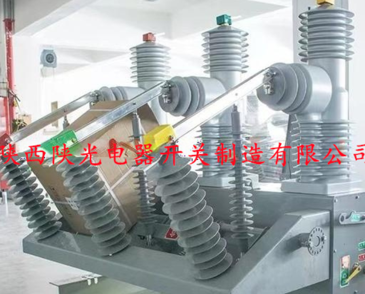

ZW32-40.5全自动转换双电源35KV柱上真空断路器
型号: zw32-40.5
--- 产品参数 ---
  • 规格 国标
  • 单位
  • 价格 电议
  • 产地 陕西西安市
  • 制造厂家 陕西平高智能电气有限公司
--- 产品详情 ---
陕西平高智能电气有限公司35KV双电源断路器工作原理
1.真空断路器利用高真空中电流流过零点时等离子体迅速扩散熄灭电弧的原理,完成分断电流的任务。
2.手动操动机构动作原理
a.合闸过程:
进行合闸操作时,拉动储能手柄进行储能,当储能弹簧过于瞬间,合闸弹簧释放能量,趋使储能轴套旋转并带动传动轴套和三线主轴转动,合闸完成,摇臂脚扣住半轴,使断路器处于合闸状态,摇臂脚与半轴的扣接量1.5~2.5mm。
b.机构在合闸状态下,传动轴套通过连板抬起保持棘爪,使机构不能再次储能,避免机构空合。
3.分闸及过流脱扣过程:
断路器合闸后,拉动手动分闸系统的拉环,使弯板连同半轴向逆时针方向转动,使摇臂脚解扣,断路器分闸,同样当过流脱扣器过流线圈32通过的电流值超过整定的脱扣值(5A)时,过流脱扣器动作是摇臂脚解扣,断路器分闸。
陕西平高智能电气有限公司35KV双电源断路器环境条件
a.周围空气温度:上限+40℃,下限-40℃;
b.海拔:普通型不大于2000mm,高原型不大于3500mm;
c.风压:不超过700pa(相当于风速34m/s);
d.覆冰厚度:10mm;
e.地震烈度:不超过8度;
