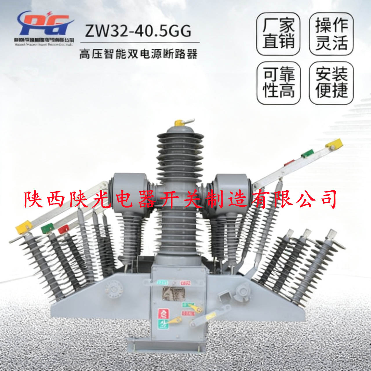

35KV线路不停电自动装置高压双电源自动切换开关
型号: zw32-40.5GG
--- 产品参数 ---
  • 规格 国标
  • 单位
  • 价格 电议
  • 产地 陕西西安市
  • 制造厂家 陕西平高智能电气有限公司
--- 产品详情 ---
陕西平高智能电气有限公司35KV双电源断路器全自动投切功能
采其A进线或B进线线路上的电压、判断断路器与自动隔离开关的状态,进行自动投切;本装置具有过电流保护;检测负荷端的运行电流,实现定时限过流和速断保护,一次重合闸及闭锁功能,具有来电延时合闸,可设定优先供电功能,当设定为主的电源侧恢复供电后可自动投切至该侧供电,进线线路无电压真空断路器自动跳闸,自动隔离开关不改方向,等下次任意侧先供电时它会自动的转向那侧,真空断路会自动合闸,也可以检修手动分闸,开关闭锁。自动隔离开关停止在居中,能确保用电的安全性。
陕西平高智能电气有限公司35KV双电源断路器环境条件
a.周围空气温度:上限+40℃,下限-40℃;
b.海拔:普通型不大于2000mm,高原型不大于3500mm;
c.风压:不超过700pa(相当于风速34m/s);
d.覆冰厚度:10mm;
e.地震烈度:不超过8度;
