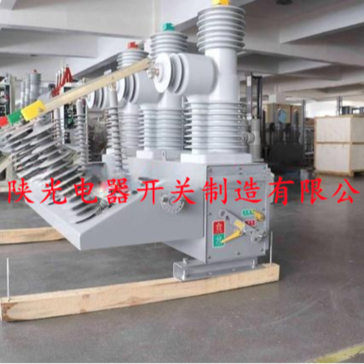

35KV柱上一二次融合开关ZW32-40.5断路器独立零系保护、后备电源停电也可操作
型号: zw32-40.5
--- 产品参数 ---
  • 规格 国标
  • 单位
  • 价格 电议
  • 产地 陕西西安市
  • 制造厂就 陕西平高智能电气有限公司
--- 产品详情 ---
陕西平高智能电气有限公司35KV柱上一二次融合开关ZW32-40.5独立零系保护、后备电源是三相交流50HZ,额定电压40.5KV的户外真空断路器、计量一体化开关设备 ,作为分、合负荷电流、过载电流、短路电流,零序电流,过压、欠压 等,并具有有0~3次自动重合闸。
1.1 设备支架及接地开关应可靠接地 ,接地母线应能承受柜体的4S额定短路电流时而不超过规定温升。接地导体和接地开关满足额定短时和峰值耐受电流的要求。
1.2 隔离开关及接地开关的操作手柄应具备挂五防锁的条件。隔离开关上口应加装带电显示器。
1.3 设备支持绝缘件的外绝缘采用加强型 , 其爬电比距不应小于3.1cm/kV ( 环氧树脂绝缘 ) 。
1.4 断路器、隔离开关、互感器等电气设备的安装位置应便于运行中进行检查、、检修 , 预防性试验及必要的更换工作。
1.5 断路器与主变用钢芯铝绞线联接,隔离开关通过铜母排与进线电缆联接。
1.6 应提供维修设备工具一套。
1)小型化35kV 公用线路上安装柱上断路器时,应有运维部、管理单位、安全监察部、调通中心等部门联合现场勘查制定安装位置,安装位置的选择要合理,一般安装在干线分支及较大的支线处,以确保某一区域发生故障后,将该区域切除,确保大面积电网的安全、可靠运行,管理单位不准私自安装。
2)新增专变用户或客户需要加装柱上断路器时,客户中心应征求运维部、线路主管单位、安全监察部、调通中心等部门的意见。柱上断路器的设计的遮断容量应以满足客户设备遮断容量为标准,以确保电网的安全、可靠运行,严禁所设计的容量严重过大,以避免断路器发生越级跳闸,影响到线路的安全、可靠运行。
3)柱上断路器安装前应进行有关试验,试验合格后方可允许安装。
