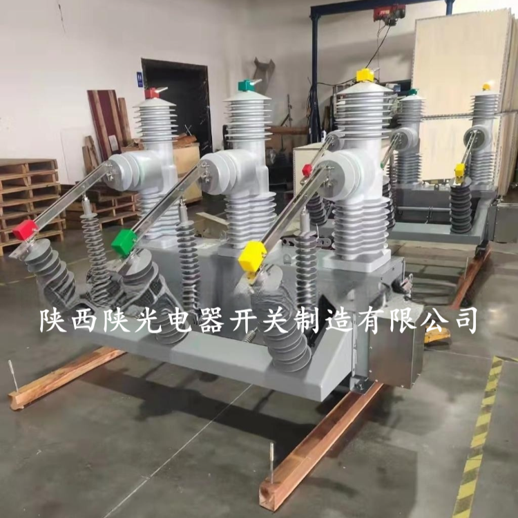

陕西平高智能电气有限公司35KV户外线路看门狗柱上真空开关ZW32-40.5F/1250A过流速断保护它既可用于发电厂,变电站,电力设备和电力线路的控制和保护,也可用于频繁操作的场所,她不但用于新变电所的建设,而且也能在边远35kv线路的水泥杆上安装,智能型的配个电压互感器和智能控制器可以实现远方控制,并查看事故原因等现代化配网功能。
陕西平高智能电气有限公司35KV户外线路看门狗柱上真空开关ZW32-40.5F/1250A过流速断保护采用弹簧储能操作机构,可手动操作、电动操作和遥控分合闸操作。可在断路器侧边加装隔离开关,形成户外高压真空断路器一户外高压隔离开关组合电器,增加了可见隔离断口,并具有可靠的联锁操作。根据用户要求,可与相应的控制器配合组成交流高压真空自动重合器、自动分段器,自备操作电源,是实现配电网自动化的理想设备。采用高压电压互感器结构外置,一体安装均可。
3、使用条件
¨ 周围空气温度:-30℃~+60℃;
  ¨ 海拔高度:不超过2000米;
 ¨ 风速不超过34m/s;
 ¨ 来自开关设备和控制设备外部的振动或地动是可以忽略的;
¨ 污秽等级:Ⅳ级;
 ¨ 储存温度-40℃~+85℃。
4、结构特点:
(1)ZW32-40.5系列产品总体为支柱式,三相共装在一个机构箱上,灭弧室动端通过拐臂,绝缘拉杆为机构的输出轴相联。机构和与断路器联接的连杆在一个防水的箱体内。断路器的传动机构是由连杆和拐臂组成,灭弧室的动端通过拐臂,绝缘拉杆,联杆和操动机构的输出轴相连。输出轴的转动带动实现灭弧室动触头进行,分合动作。
(2)ZW40.5系列产品主要由真空灭弧室,电流互感器,传动机构及操动机构组成。本产可配装电磁及弹簧两种机构。为了避免由于充sf6气体及充油所带来的一系列问题,本产品采用干式,检修及维护方面。
(3)ZW32-40.5系列产品配有电流互感器,每相可以带四个绕组,其中两个用于测量,两个用于保护。根据客户需要,可安装100:5,200:5,400:5,800:5,1000:5,1600:5的电流互感器。
(4)操动机构及连杆装在机构箱内,机构箱为防水型,为防止箱体内电器控制元件受潮,机构箱内装有电加热器。
(5)传动机构,包括绝缘拉杆,拐臂及导杆,调整绝缘拉杆和导杆的长度,可以调整开关的开距和超程。
(6)导电回路原理:电流通过上下出线端子引至真空灭弧室静端及动端,通过软连接及电流互感器到下出线端子引出。
控制器的特点
◇可带485/232通讯接口,或通过光纤、无线实现远距离监控;重合闸后加速功能:当开关重合于永久性故障时,自动加速跳闸;
◇遥控/手动合闸加速跳闸,并且闭锁重合闸:用户检修线路后送电,如果忘记撤除接地刀闸,应该加速跳闸;
◇三次重合闸延时时间均可以调整;
◇跳合闸回路采用防误动设计,并具有防跳功能;
◇零序电流可以区分区内和区外故障;◇遥控分合闸采用了防止误动设计;
◇结构特点
a) 控制器为微机型的继电保护及监控装置;
b) 控制器具有耐候性强、抗凝露的防护特点;
c) 通过航空接插件与开关本体进行连接,
d) 连接可靠性好、防护等级高。
