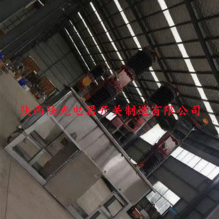

陕西陕光电器开关制造有限公司户外ZW7-40.5高压交流真空断路器35KV变电站用于交流50HZ、电压40.5KV的户外高压电器设备。附装弹簧操动结构或电磁操动结构,可以远控电动分、合闸,也可就地手动储能,手动分、合闸。
陕西陕光电器开关制造有限公司该系列户外高压真空断路器总体结构为瓷瓶支柱式;上瓷瓶内装真空灭弧室,下瓷瓶为支柱瓷瓶。适用于频繁操作的场所。并具有密封性好、抗老化、耐高压、不燃烧、无爆炸、使用寿命长、安装维护方便等优点,主要用于户外35KV输变电系统的控制与保护,也可适用于城、乡电网及工矿企业的正常操作与短路保护之用。
主要特点
1、瓷柱式结构,防水型传动箱,***的真空灭弧室;
2、2-3只电流互感器,每相四个线圈,根据用户需要选择变化;
3、可配CD10电磁机构或CT19弹簧机构;
4、开断性能好,可靠性高寿命长,维护工作量小;
5、无油化、无气化、经济环保;
6、外绝缘修正后现运行海拔2700mm,可定做高原型。
